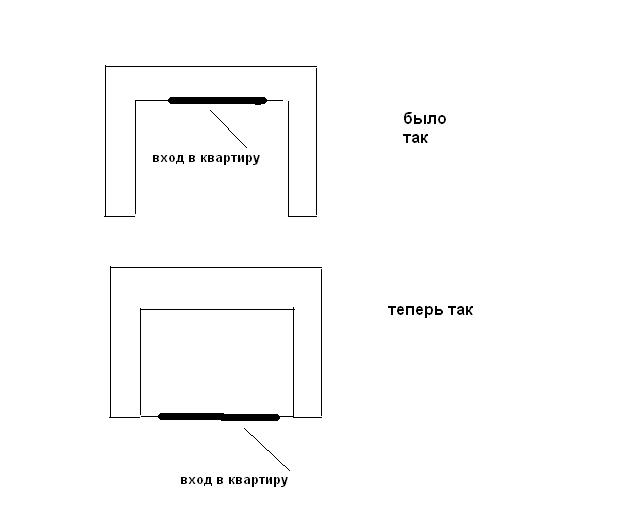

Сорри что влез в топик со своим вопросом - у меня не перепланировка, а самозахват части общественного корридора - теперь это корридор у меня в квартире, а там где раньше был вход в квартиру теперь вход в комнату, вопрос - реально ли узаконить это (район Соломенский, 1-к квартира, дом ЖЕКовский)?
Bablugan | СуперСтар ***
Re: вопрос по перепланировке
[Re: Bablugan] 18 октября 2005 в 12:15
Прикріплені файли (14 завантажити)

Согласен, легально это сделать нельзя...
Для общего развития предлагаю прочитать Рішення "Про правила забудови м. Києва" от 27.01.2005 Ст.2.3.18...
Но в этой сфере услуг,ещё раз повторю ВСЁ решают деньги...

Да не вопрос, я особо и не интересовался, у меня в доме - из 14-ти этажей на 10-ти люди так сделали, вот посоветовал бы кто с чего начать

ну значит было у меня бти, за спасибо решать не захотели, придется теперь потратить время на хождения по инстанциям.
насколько мне объяснили процедура следующая:
- БТИ сняло фактическое расположение комнат
- с этим планом еду в райисполком, и говорю хочу поменять
- они мне дают список служб с кем надо согласовать (вроде это пожарники, сэс и архитектор)
- возвращаюсь в исполком, он выдает решение
- снова в бти на получение нового техпаспорта.
в общем придется убить еще кучу времени.
со слов знающих людей касательно можно/нельзя ванную распологать над жилыми помещениями мне было сказано буквально следующее "сколько я знаю случаев перепланировок по сравнению с которыми у тебя мелочь, разрешили все "
