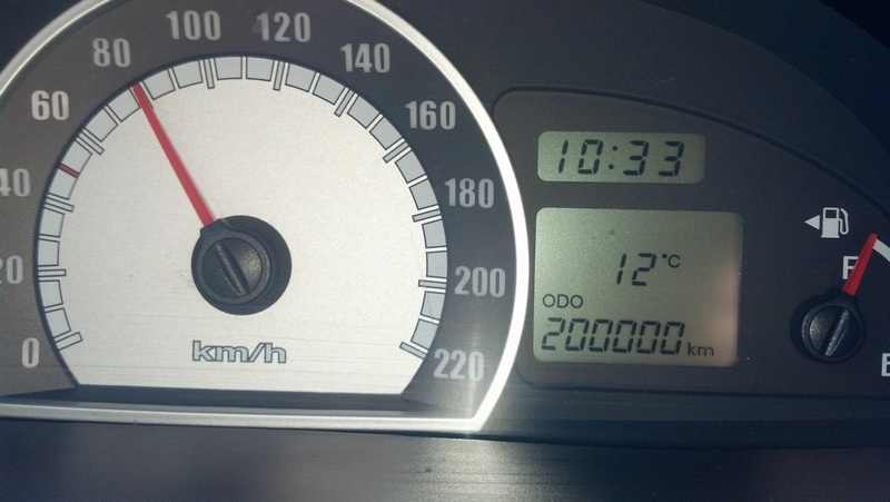

И не на обычном, а на CRDI. Проехал за 6 лет. Просто тут некоторые утверждают, что современный дизель на нашем топливе больше 40 тык не проедет, чем вводят в панику людей желающих купить новое авто, но сомневающихся в выборе двигателя. Так вот, используя свой опыт владения дизельным авто могу ответственно заявить - ничего страшного в этом нет. Двигатель и сейчас работает как часы, дымит также как и дымел 6 лет назад. Топливо использовал наше, евродизелем заправлялся редко, в основном Лисичанск или Мозырь. Присадками никакими не пользовался, даже зимой антигель не лил, заводился в любой мороз.
В общем дизелем я дико доволен.
По топливной проблем за всё время - 0. По двигателю только замена цепей и натяжителей. Смена топливного фильтра раз в 30 тык, как пишет мануал, а не 15 тык как парят официалы.
Если кого-то что-то интересует - спрашивайте.

Цепь таки да. на 150 тысячах решил я с 10W-40 на 5W-30 перейти от того же ZIC. И сразу же затарахтела. Говорят 200 как минимум выходить должна, но учитывая что моя средняя скорость 22 км\ч, то она умерла раньше.
