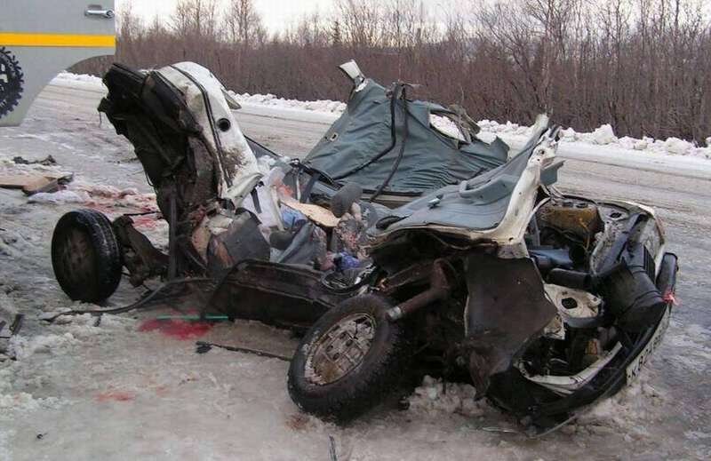

Прикріплені файли (59 завантажити)
Вот машина с передней шиповкой и задней летней/всесезонкой.
Хочется сэкономить?
З.Ы. Остальные 5 фоток выкладывать?
Вот машина с передней шиповкой и задней летней/всесезонкой.Хочется сэкономить
