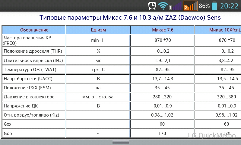

Объясняю как можно покороче
ЭБУ у меня не Микас никак, посему таблица условная. Бортовик может "врать" по расходу и т.п. (бо нужна его калибровка). Врать по зарядке? Ну хз. Поключен к ЭБУ, посему выдает зарядку как есть. 13.8 Я изначально, когда привезли акб - поставил на зарядку (может зря?) Зарядка "умная", проф. - сама определяет ток заряда. Но он был почти заряжен, долго не стоял. На дату изготовления акб не смотрел до сих пор (вот это точно зря, лопух). Не кипел, зарядка сама отрубила, когда зарядила.

Если бортовик к ЭБУ подключен, то он просто "пересказывет", а не меряет. У меня сегодня бортовик (Хобдрайв) вывалил Р0562, (низкое напряжение бортсети), смотрю точно 13.9, на заведенной, вместо 14,5, есть еще вольметр в прикуривателе, смотрю точно, не врет БК, начал вспоминать, возможно не закрыл багажник, когда были на природе, чуть проехался поднялось до 14.3, в общем буду наблюдать за напругой, возможно АКБ нужна зарядка (2 года ему уже).
