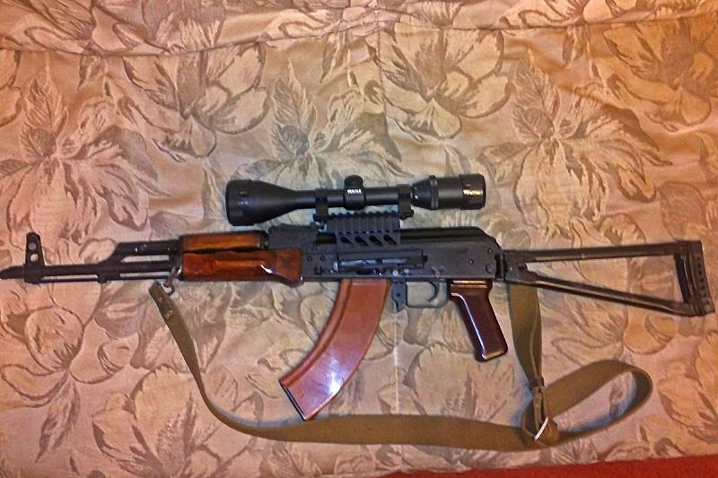

KVJ | Месье Peugeot **
Re: Просветите на предмет законности доработки обвеса оружия
[Re: codex] 5 июня 2014 в 15:25
codex 05.06.2014 15:08 пишет:
Ну так у меня ME и стоит. Под заказ делают за несколько дней.
Бесспорно отличный вариант. Кстати в Сапсане на всех прокатных АК-74 именно такая крышка.
А они то уж точно толк знают.
Я пошел другим путем. В принципе тоже доволен. Все прилетает туда, куда надо. На втором таком же кронштейне есть коллиматор. Так что можно оперативно менять одно/другое/с открытого.
Цель - развлекательная стрельба, потому логики и практичности тут не ищите
PS: Резиновый тыльник приклада очень рекомендую. Казалось бы фигня - но координально меняет прикладку к оружию.
Змінено KVJ (15:33 05/06/2014)
