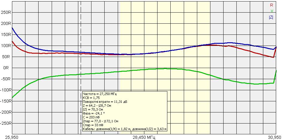

Можно и Моксон, делал на 10-ку получилось и СиБи, вот так

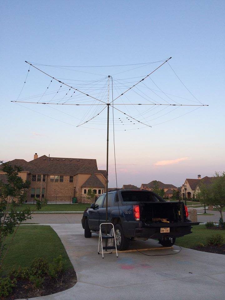

Я все таки решил сделать Инвертед V с кондерами в плечах, чтобы 14 и 21 работать.
а вот о чем Саша говорит
