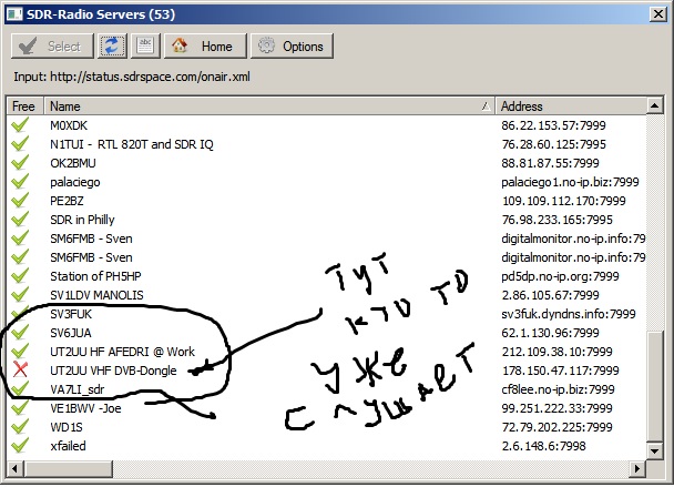

в списке не нашел
UT2UU | патриарх *
Re: DVB-Dongle как SDR-радио
[Re: Blackhyu] 13 июня 2014 в 07:00
Blackhyu 12.06.2014 23:16 пишет:
в списке не нашел
На ночь выключал. Пробуйте сейчас.

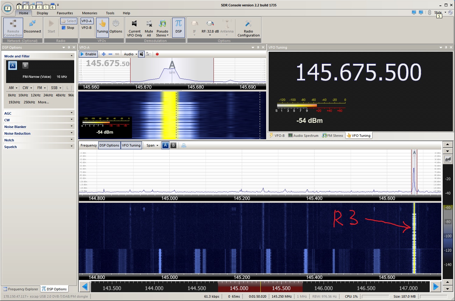

Слухав сьогодні ATIS аеропорта «Київ» (125.950МГц), дещо здивований, але R3 не чути
KVJ | Месье Peugeot **
[Re: ajin] 13 июня 2014 в 12:20
ajin 13.06.2014 12:12 пишет:
Не знаю, но R3 слышно - я слушал. Еще слышно APRS на 144.800 и Эхолинк на 144.850 (из Ворзеля).
Змінено KVJ (12:30 13/06/2014)
ajin | подмастерье *****
[Re: KVJ] 13 июня 2014 в 12:51
KVJ 13.06.2014 12:20 пишет:
Чути, це я на тангету не натиснув

Прямая ссылка на программу
Интерфейс там правда не силно понятный. В первом диалоге нужно нажать Cancel и отказатся от локальных приемников.
Затем нажать кнопку [Remote Connection] и в открытом диалоге нажать [Browse Web] и там можно выбирать уже приемник из свободных. Если на приемнике красный крестик, то его уже кто-то занял. одновременно только один человек может слушать ..
