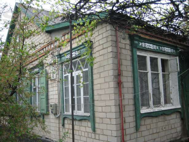

Есть вот такие стены. Крепкие но уже старомодные. Хочется чтобы было красиво но чтобы осталась фактура кирпича. Т.е. шубу накидывать не хочется. Посоветуйте чем можно обработать кирпич. Спасибо домик

Утеплить пенопластом и разрисовать под кирпич.И тепло будет,так как стены с сырца не айс,и сухо,и красиво.

Не хочется накрывать пенопластом. В доме тепло а только из за красоты не хо. Есть какая нибудь технология, я не знаю, шлифовки, покраски и т.д.

У меня твоя фотка не подгружается, поэтому не вижу исходные данные. Видел в центре на Тургеневской как кирпичную хрущевку облицевали красивым тёмным декоративным кирпичем по периметру проемов. Смотрится бомба — как в Англии.

закажите услугу термографической съемки будете удивлены
а когда решитесь утеплять, вариантов оттделки будет масса, от обычного короеда до клинкерного кирпича или вентфасада

Вопрос были именно что можно сделать чтобы не покрывать ничем - покраска, шлифовка, лакировка Хотя про периметр думала

Зачем? это же силикатный кирпич а не красный-уродство имхо

В смысле что лучше силикатный кирпич чем то покрыть, да?

не покрыть, а закрыть, что бы не видно было, лаки/тонировки и прочее не спасут, не та фактура

Спасут. Аж бегом. Грунтовка+покраска в 2 цвета. Общий фон одним - отдельные элементы другим. Видел такое неоднократно. Вполне себе ничего так получается.

можно конечно покрасить, но перед этим, если уж красоту наводить, то надо швы подчищать, подштукатуривать, там же кладка еще советская. потом хорошей краской красить...как по мне то ну его нафиг, или оставить как есть, или утеплить и уже красоту навести. хотя будет не бюджетно, оно ж, зараза, одно за одним тянет, если делать фасад ( если это имено тот дом, что на фото), то перед этим менять окна, а это потянет работу по откосам внутри...

окна однозначно плюс решетки. А если красить то швы контрастной краской наводить?
to Банзай. Читала что сейчас есть краски не нуждающиеся в грунтовке.

я бы швы не наводил, а наоборот, делал не заметными, мое ИМХО, ибо 1 раз наведете швы ( да они ж еще и не ровные, красоты не будет), а потом каждый раз их наводить надо будет, краска то не вечна.

к какому стилю ты отнесешь получившийся после перекраски фасад этого дома? чем координально будет отличаться от нынешнего? как стены будут сочетаться с окнами/кровлей и "ландшафтом"?
К "дачному".
Видом! Дом совсем по другому смотрится!
Великолепно будут сочетаться.

Сайдинг.

Я так понимаю ты слабо представляешь, что получится в результате?
А получится что то такое...
Ну и сравни с фото топикстартера.
