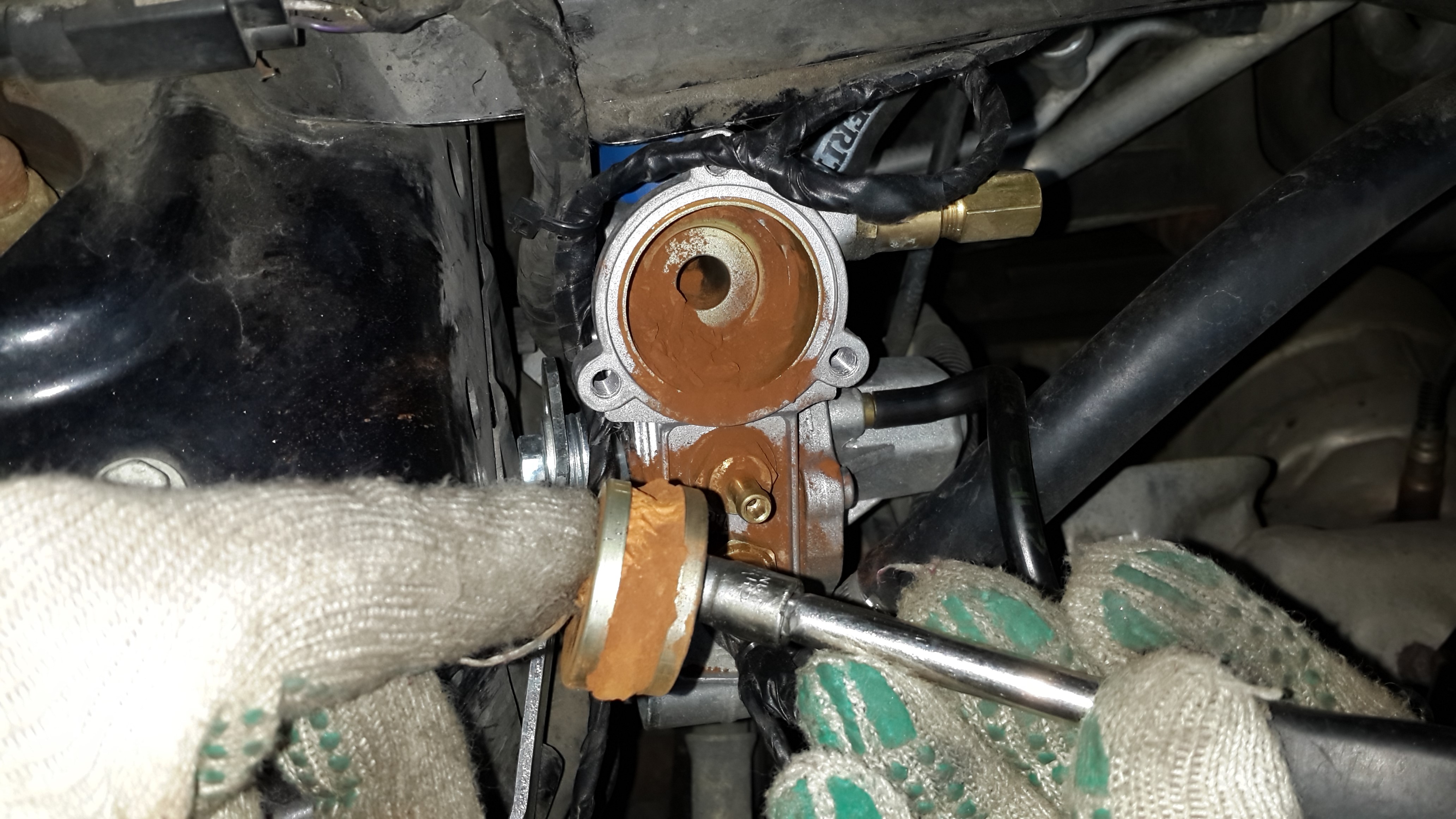

На прошлой неделе машинка внезапно начала спригивать на бензин. Сначала на 4 т. об/мин потом на 3 и раньше.
Вскрытие редуктора показало вот такую картину. Похоже на растворимый кофе. Запаха почти не имеет. Что это? Кто-то сталкивался? Заправлялся всегда на одной заправке.

В бензине такое же можно увидеть. Это ржавчина!

Aquarius 29.07.2014 12:00 пишет:
Источник попадания? Баллон? Вряд ли. Новый. Заправка?
Да и в бензине ржавчину видел, но она была хлопьями. Это же как ооочень мелкий порошок.
Змінено Amerikanec (12:03 29/07/2014)

Может сера?! в отечественном газе ее много, особенно Кременчугском.

Giena 29.07.2014 12:12 пишет:
Тогда понятно. Менеджер заправки сказал что с Кременчуга возят. Всё сходится.

Amerikanec 29.07.2014 12:15 пишет:
Какой бренд и какой регион?
ПС: Из-за серы проблемы с коррозией, что может дать серьезные повреждения двигателя, повышение окислительных процессов, уменьшение мощности двигателя, нестабильность работы двигателя, сверхнормативный расход топлива.

Заправка не брендированная (две бочки в гаражах). Но судя по всему сетевая.
Адрес пока не скажу т.к. менеджер всячески пошёл на встречу. Предлагал возместить стоимость чистки и замены фильтров. Грязные фильтры забрал для предъявления поставщику.

Три месяца проблем с заправкой не было. Расход, мощность были в норме.
Судя по динамике отказа ГБО фильтры забились серой буквально с двух баллонов которые заправил там с промежутком в три дня. Т.е. предполагаю, что хреновый газ был из одного газовоза. Это косвенно подтвердил и менеджер. Подозреваю, что они левого поставщика привлекли.
Теперь вопрос. ГДЕ заправляться?

Газ бодяжить сложно, газ не производят в подполных химзаводах, как бензин, его не производят с низким октановым числом и не бодяжат присадками. На газе легче всего нажухать на объеме, а не на качестве. То, что произошло у ТС - это скорее исключение из правил. Я не в курсе что именно случилось и боюсь, что мы этого не узнаем. ИМХО (именно на уровне подозрения) на заправку каким-то образом попал газ, не прошедший полный цикл очистки, это уже на уровне завода, а не на уровне заправки и очень вероятно, что если с завода вышел газовоз с таким газом, то он был далеко не один, соответственно вероятность попадания этого газа на другие заправки в.т.ч. брендовые достаточно высока.
Что-то мне подсказывает, что этот газ из "врезки" на трубопроводе, чем очень славится Полтавская губерния. Ну а слиповать документы с Кременчугского НПЗ...

Это ж не метан, врезка где? Транспортировка пропана идет не по трубопроводам, а цистернами.

Ну, хз тогда
но в фильтре не окислы медных трубок точно.

Было бы интересно узнать что таки в фильтре...
