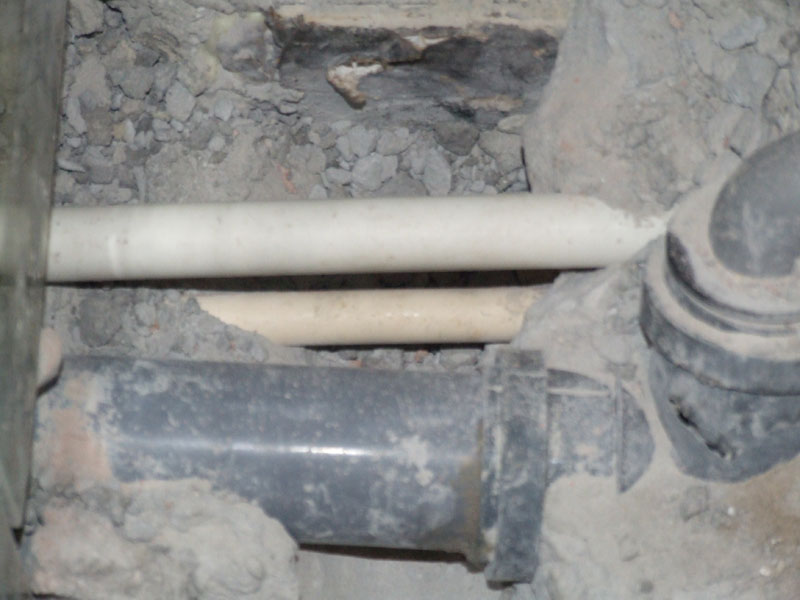

Поставили бойлер, при шла пора подклбчать, забор холодной воды - все супер, все выведено, поставил себе тройничек на подачу к унитазу и подпитка есть. Столкнулся с проблемой выдачи воды бойлером в систему, именно в систему, а не просто на смеситель, чтобы вода была горячая и на кухне. Вобщем возле холодной трубы разбил плитку, раздолбал бетон, добрался до пайкой трубы, и тут опешил... мало того, что неудобно довольно, так труба оказалась 16-кой!! Где взять такой паяльник и тройник для врезки - вопрос. что делать??? водички хочется...

врезаться в другом месте означает в другом месте напороться на ту же 16 (она на гораячей воде везде), либо калечно ставить тройник перед смесителем по типу "кишки наружу", либо есть вариант чтобы врезать тройник после счетчика стальной, бойлер рядом, но подлезть там вообще нереально, нужно расфигачивать пол ванной чтобы и выйдет не подкючение бойлера, а переделка всей ванной, а там и прихожка зацепиться и понеслать... это уже проходили))) нужно четко в этом месте врезаться.
нужен что-то с паяльником на 16...

если бы верхняя)))) верхняя 20-ка, нижняя, то, что нужно для врезки - 16-ка!!! какой чудик ее туда поставил - неизвестно.
по поводу хомутов для врезки... сегодня на рынке оббегал всех, никто их ставить не советует, вопервых диаметр трубы для которых они используются стартуют от20... во вторых подлаживать резинку на гарячую воду - не вариант.
а идея в целом хорошаяй. если бы хоть нижняя была 20-ка, я бы верхнюю обрезал, разобрался бы с нижней, и спаял бы обратно через соеденители верхнюю

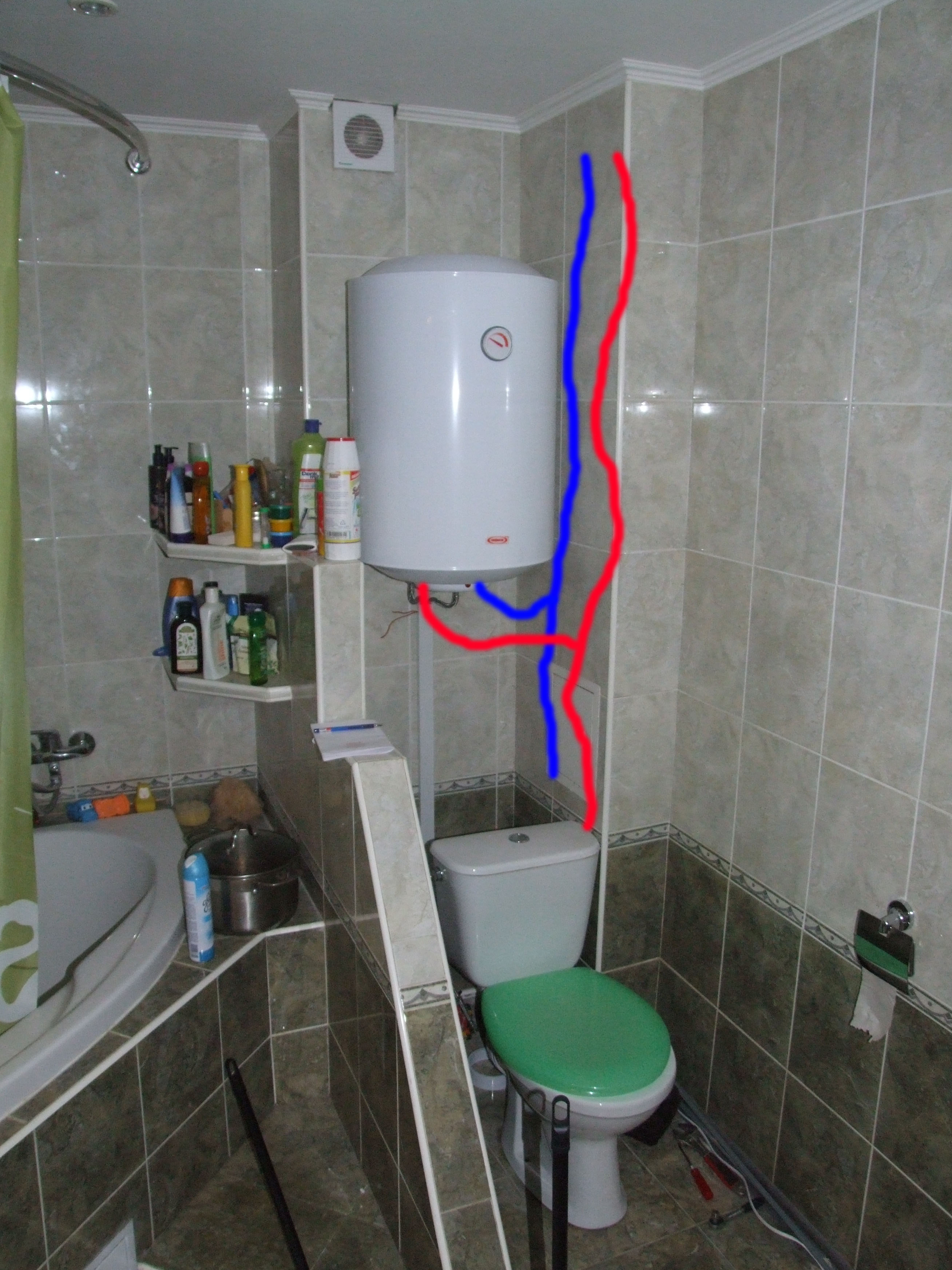

если мысли идут к тому чтобы в кухонку сделать дырочку, то ее нужно делать через короб который скрывает стояки, а это опять же разбирать пол ванной ибо не добраться просто так до перегородки. ща фото сделаю

[Re: Jims] 29 июля 2014 в 20:19
на фото видно как изначально все планировалось, в коробе от бойлера зашитом плиткой, идет стояк, но пришлось бы разбирать, да и места там минимум, не факт, что получилось бы.
