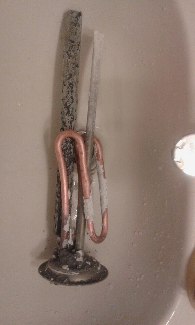

Год назад когда делали ремонт был куплен бойлер Electrolux Magnum Slim на 80 литров, заказан в интернет магазине, привезли, рассчитались все ок. Сантехник установил бойлер, подключил воду и тд и тп. Было это прошлым летом. С тех пор бойлер себе спокойно провисел год БЕЗ ВОДЫ, и НИ РАЗУ НЕ ВКЛЮЧАЛСЯ даже в розетку. Не было необходимости) Сейчас отключили воду, набрали в него воды , включили бойлер - проработал ровно минуту, выбило автомат, больше признаков жизни не подавал.
В общем по факту - был вызван мастер по ремонту бойлеров, диагностика - пробит тен, коротит. Вытащил тен для замены. Тен на фото.
Что скажете?

в него вообще вода не набиралась ни разу ( нами, по крайней мере) вот это бело-серое на медном тене - это огромный слой накипи, отковыривается хлопьями
Змінено Mexx (21:20 06/08/2014)

пройти ворота и идти прямо - туда где нос буса светится. Там упереться в самый последний склад - это достаточно большой склад всяких приблуд к бойлерам - по образцу на месте подберут. Год назад там подобрали тен с магниевым анодом за какую-то смешную сумму типа 120 грн.
Это если надо быстро и дешево
А по фото видно, что проработал он до такого кородирования магниевого анода (толстая штука между теном) порядка года.

а що казати? якщо все написане вірно, то просто хтось замінив таким способом собі пошкоджений блок.
На фото бачу навіть механічні пошкодження тену, хтось з нього накип знімав шляхом обжаття пасатіжами.
купи на заміну такий тен та поміняй, ціна питання думаю у 200 грн впихнеться разом із роботою по заміні.

хреново канешно, но из конструктивного могу посоветовать токо заменитьтэн за свои, цена вопроса плюсминус сто грн и полчаса времени. вам жэж наверное горяча вода нужна, а не скандал с истерикой.

8 болтов открутить очень сложно? Развод однозначно.

а модель бойлера? Заб'ємо у гугл і подивимось наскільки він ексклюзив я нещодавно міняв електронний термостат на Арістоні, думав, що фік знайду або здеруть... 270 грн і сам поміняв за 30 хвилин.
заміна там взагалі на рівні дитячого конструктору має бути.

та міняється все це без зняття бойлера. знімати треба лише коли кастрУля потече.
той золотий майстер не показав тайну розборки бойлера, закрився у ванній? )
