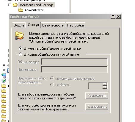

NoKian | СуперСтар **
Re: все правильно понял
[Re: TarasOnEscort] 24 ноября 2005 в 16:12
Прикріплені файли (5 завантажити)
права админа есть
или надо в сейф моде зайти как админ?
вот это на другом компе - заклдка доступа есть
а там этого нет...
права админа естьили надо в сейф моде зайти как админ.вот это на другом компе - заклдка доступа естьа там этого нет

Yashka | V.I.P **
Re: я ща помру..... (+)
[Re: NoKian] 24 ноября 2005 в 17:22
права админа есть
а там этого нет...
с таким умным видом обсуждать такую проблему.... токо не обижайтесь, я-ж до доброму с вас ржу...
(3.19) Куда пропала закладка Security на томах NTFS, и что случилось с закладкой Sharing?
В полном соответствии с новыми принципами построения интерфейса OC, Microsoft спрятал закладку Security и сильно упростил закладку Sharing, что бы не смущать неопытных пользователей кучей непонятных для них значений и понятий. Для того что бы вернуть всё как было в W2k, необходимо в Windows Explorer выбрать меню Tools - Folder Options. В открывшемся окне выбрать закладку View, и в разделе Advanced Settings очистить чекбокс Use simple file sharing (Recommended). Это не только приведёт закладку Sharing в нормальный вид (с возможностью выставить нормальные права доступа), но и вернёт закладку Security. Этот рецепт работает только для WinXP Pro, в XP Home вернуть закладку Sharing в нормальный вид не возможно. Если вам надо назначить нормальные права доступа под XP, придётся воспользоваться утилиткой для командной строки cacls.
WinXP FAQ. Не помню уж какой дремучий год.......
p_serge | опытный писатель ***
Re: Доступ к "моим документам" после переустановки винды?!
[Re: NoKian] 27 ноября 2005 в 13:40
Сначала открываешь Мой КОмпьютер> закладка Сервис> свойства папки, в появившемся окне переходишь в закладку Вид и снимаешь Галочку - использовать простой общий доступ. Потом вызываешь свойства той папки куда не можешь войти, закладка безопасность, винда ругнется, нажимаешь кнопку дополнительно, в появившевся окне закладка владелец, ставишь владельцем себя, вешаешь галку- разнести по субконтейнерам и проч. Применить.OK.ОК. И жизнь наладилась.
