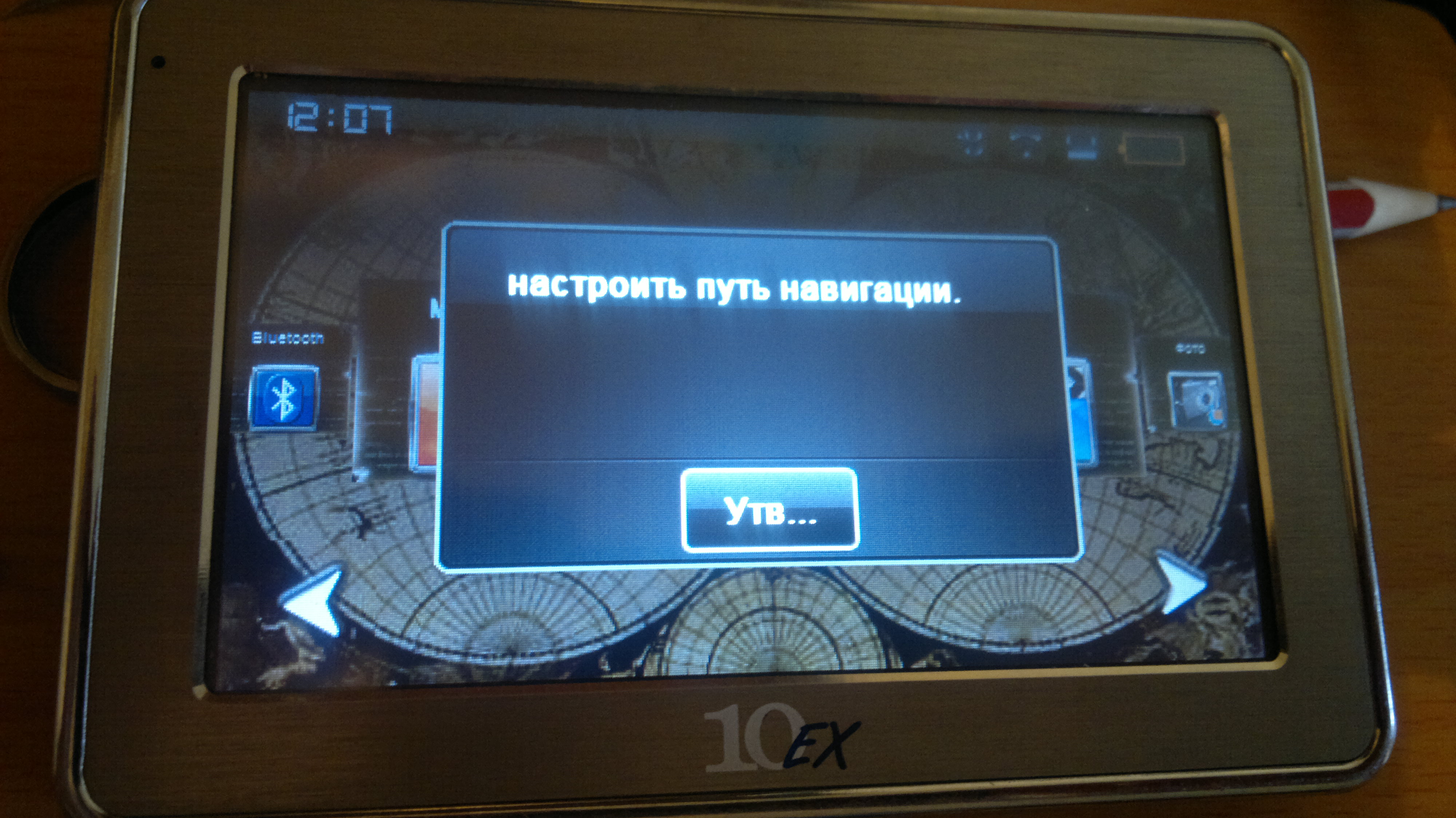

Либо дети случайно удалили, слушая на нём музыку хз... Навигатор Теnex, куплен новым, но код активации Навитела был "удачно" утерян . Возможно ли туда залить новую карту(ы)? Знаю, что железо ВинСе, как то так вроде.
Либо дети случайно удалили, слушая на нём музыку хз. Навигатор Теnex, куплен новым, но код активации Навитела был "удачно" утерян

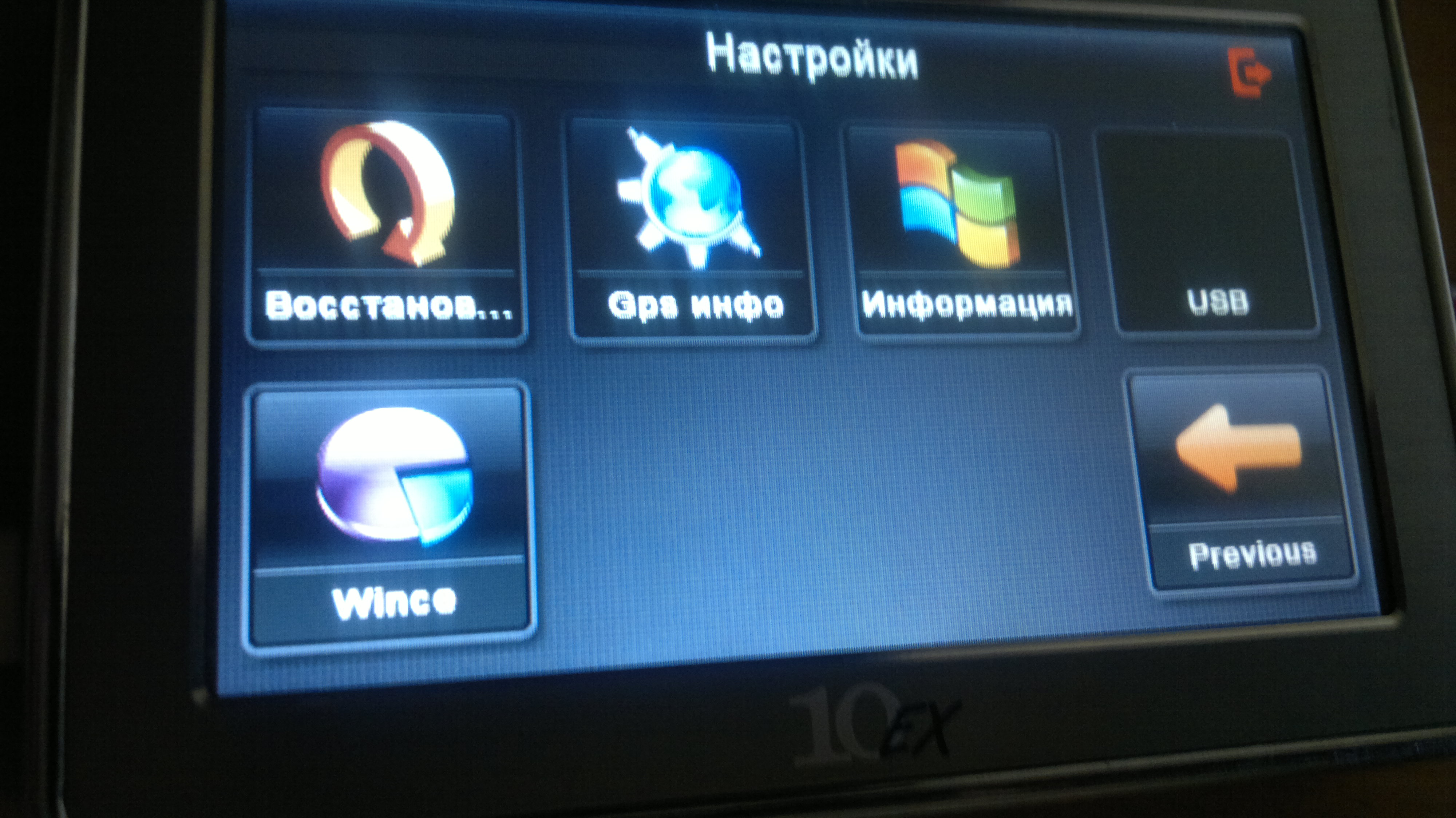

Железо глянул Вин Се точно.

сообщение что на экране не похоже на сбой лицензии. Может малые просто наклацали что-то в настройках самой программы навигации. Попробуйте запустить мастера конфигурации и настротиь прогу с начала. Или сбросить на заводские настройки а потом уже настроить. Все это есть в опциях.

На втором скрине навигатор просит указать путь к ЕХЕшнику. Так что с программой вероятнее все в порядке, а вот сам путь удалили.
Пропишите путь к файлу навигации или укажите его при помощи проводника. И с вероятностью 100% все заработает.
Например вот тут инструкция для пионера.
