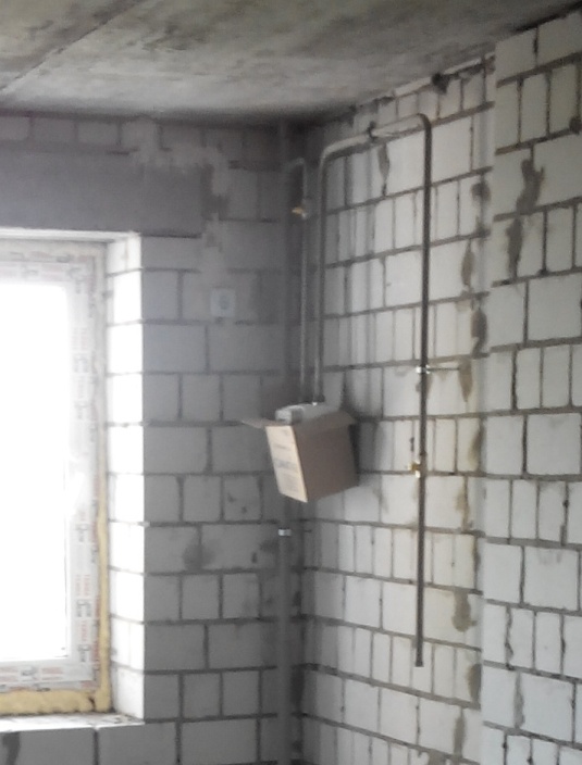

San40S | V.I.P **
Re: За газовую трубу ПОСЛЕ счетчика
[Re: Storag] 26 сентября 2014 в 17:59
Storag 26.09.2014 13:41 пишет:
Если нету в проекте газовой колонки (проточного нагревателя) для нагрева воды или котла отопления - разводка труб пофигу. Газплиту хоть гибким шлангом подключай. А вот для переноса колонки или котла требуется проект, иначе никак.
Можно я тогда спрошу совета/подсказки?
Сейчас есть так, как на фото ниже. Но я хочу переместить счетчик газа на соседнюю стену, возле окна, а заодно убрать ту здоровенную трубу после счетчика.
Колонки, обогревателя и т.д. - у меня нету. Газ только для газовой плиты.
Застройщик говорит, пока газ не сдадим - ничего не делайте, но я уже задолбался ждать когда наступит то самое "завтра" или "на следующей неделе".
Можно я тогда спрошу совета/подсказки. Сейчас есть так, как на фото ниже
Змінено San40S (18:01 26/09/2014)
Storag | охотник **
[Re: San40S] 26 сентября 2014 в 18:21
San40S 26.09.2014 17:59 пишет:
Ну в ситуации как у тебя я бы забил на застройщика и сделал перенос счетчика на стенку у окна, выход из него сделал бы коротким, на плиту гибкий шланг. Газ в трубе надеюсь отсутствует?

San40S | V.I.P **
[Re: Storag] 26 сентября 2014 в 20:51
Газ отсутствует. И еще ничего не пломбировано.
San40S | V.I.P **
[Re: DiMarzio] 26 сентября 2014 в 20:53
DiMarzio 26.09.2014 20:34 пишет:
у них во всех квартирах один проект. увидят сразу что что-то не так, морда кирпичем не проканает. я башлял и за поект и за всякие точки росы, печников и прочую фигню. по деньгам получается дофига и трошкы.
Вот тоже такое слышал, что проект один и если хочешь что-то делать/переделывать - надо платить за проэкт и нанимать только газовщиков. Так мало того, газовщики спецом делают такое громоздкое уродство (ведь что мешало повернуть счетчик к окну или не делать такой громоздкий гусак после счетчика?), чтобы люди потом башляли за переделку
Змінено San40S (20:55 26/09/2014)
