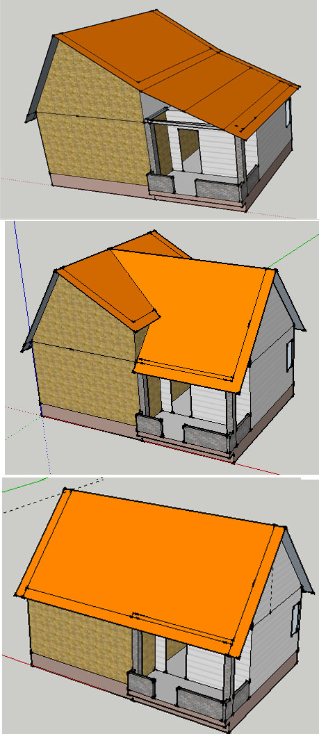

Хочу пристройку к дачному домику.
Размеры пристройки 4х6м. Изначально планировалось накрыть ее односкатной крышой в виде продолжения существующей. Также крышу на основном домике хочу перекрыть, подремонтировать если что там не в порядке (обновить в общем).
Покрытие - шифер.
Но угол наклона крыши пристройки получается маленький - около 14 градусов. (угол наклона крыши примыкающей к пристройке на домике - 31 градус). Читаю, что для шифера и вообще, надо угол наклона побольше.
Быть может, приподнять (раз будет переделываться) крышу на основном доме (не меняя формы), соответсвенно увеличится наклон крыши пристройки. Но кроме стен на чердаке основного дома надо будет и фронтоны переделать.
Есть другой вариант, двускатная крыша на пристройке с врезанием в основную. Тут неясно насколько такой вариант приемлем в силу разных фундаментов основного дома и пристройки. А также смущают отзывы владельцев таких крыш, что ендову чистить надо периодически и вероятность протечек больше. В плюсе - увеличенное чердачное помещение.
Третий вариант - общая крыша. Но тогда ее вдоль длинной стены надо делать. На основм доме фронтоны поменять конечно. Получаем увеличенный чердак. Некоторый минус, что в оригинальном варианте из окон чердака вид с одной стороны на лес, с другой на речку и поле, а если крышу развернуть - на соседей.
В общем, с благодарностью принимаются дельные советы
Особенно интересует на что обратить внимание при обустройстве общей крыши для домика и пристройки, быть может они должны быть полностью независимы или возможные проседания фундамента пристройки относительно дома для крыши вообще никакой роли не играют.

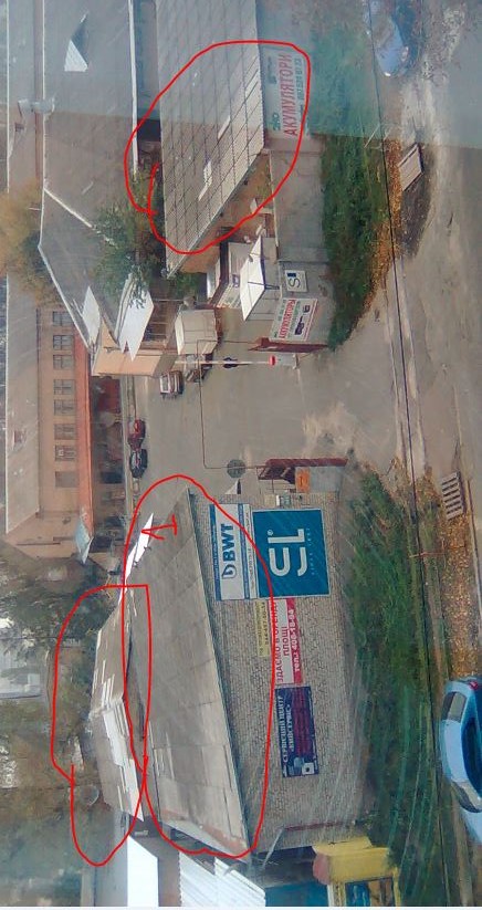

А какой минимальный угол для шифера? Я что-то никак не могу найти, где-то пишут минимум 20гр где-то наоборот, от 10 до 20гр
Ниже фото из окна, по моей оценке у здания 1 наклон крыши менее 10гр, два других тоже с необольшими уклонами. Здания промышленные (должны были по нормам строиться).

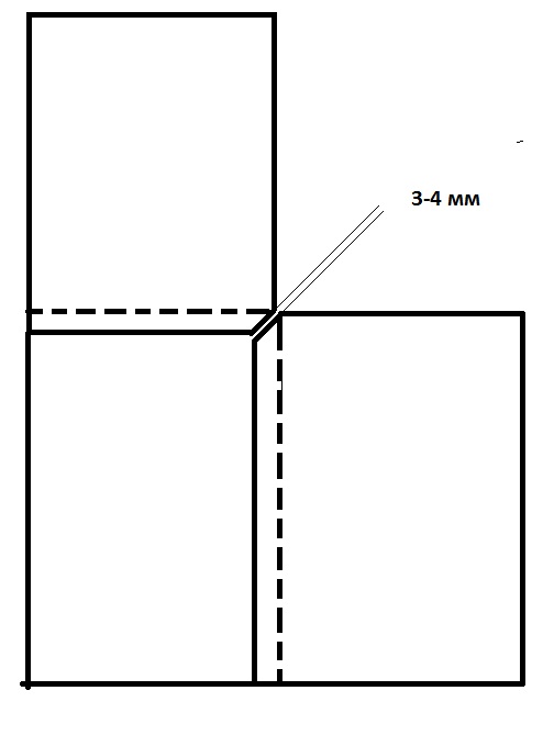

1. При покрытие крыш с таким уклоном, нужно у шифера обрезать уголки.(Если Вам интересна эта обрезка, то позже нарисую.)
О такой обрезке идет речь ?

Для шифера от 25 до 45 градусов.
При уклоне до 30 градусов, перекрытие листов 120-140мм.
Схема обрезки правильная, только уточняю "цифра 103" - постоянна, а "цифра 140-120" не должна быть больше длинны перекрытия листов. Иначе будет щель.
И второе уточнение, это зазор 3-4 мм между обрезанными краями.

[Re: Нафаня] 6 октября 2014 в 17:21
1. Некрасиво выглядит. На таком уклоне будет снег отличненько себе лежать и не падать,а от этого дополнительная нагрузка на сам дом. Ну и из-за маленького уклона вероятность протечек большая.
2.Вариант подходящий, ничего течь не будет,но один минус,будет много отходов кровельного покрытия.
3.Самый простой и идеальный, чем проще тем надежней.

Согласно ДБН В.2.6-14-97 "Покрытия зданий и сооружений" для чердачных крыш с кровлями из асбестоцементных листов уклон должен составлять от 10% до 33% (т.е. от 5,5 градусов до 19 градусов). И герметизация требуется только при 10% уклоне. Это - что касается норм.
По вариантам:
1 - с технической точки зрения - приемлемо. Насчет протечек - сам живу в точно таком же варианте дома с пристройкой (сейчас, правда, шифер заменил на профнастил). Но - дому 40 лет почти. Протекало только а) у коренников, б) когда шифер из-за повыпадавших гвоздей смещался и нахлеста листов почти не оставалось. Все. Щели благополучно заросли мохом и никакой снег - дождь не страшен. С архитектурной точки зрения - ноль.
2 - Вариант поинтереснее, все решаемо и с ендовой и протечками, и с видом из окна, но реально полезная площадь чердака будет относительно небольшая. Но профиль "старой" кровли режет глаз.
3 - просто внешне и сложнее в осуществлении, но - прочно и надежно и, если судить по картинке - пропорционально. Старые фронтоны разбираются и пускаются на новые.
Голосую за 3-й номер.

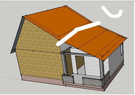

Почему не рассматривается вариант сплошной скатной крыши, т.е. один угол от конька и до пристройки.

[Re: Черепах] 8 октября 2014 в 13:40
Можно рассмотреть.
Получим общий угол наклона около 21градуса. Тут я выиграю, вероятсность что краша будет протека снижается.
Стопильуню систему можно разделить, т.е. стропила основного дома опираются на свою стену, стропила пристройки на стену пристройки. Т.к. одним брусом это все накрывать скорее всего неправильно и вообще врядли возможно.
Из минусов потребуется небольшая переделка фронтонов, несколько возрастет снеговая нагрузка на основной дом, также не совсем ясно полностью ли надо будет переделывать стропила левой части крыши или нет.

- по границе стен старой и новой частей, как правило, нужен осадочный шов. Конструкция шва определяется, исходя из материала стен и наружной отделки. Чтобы спрогнозировать возможное поведение пристройки мало данных (материал стен, возраст дома, геология, фактическое исполнение при постройке старой части и нового фундамента). Нужно быть готовым к тому, что пристройка будет 'трещать'.
Я планирую строить стены из пенобетона. Как правильно со стыковкой с основным домом (кирпич) не знаю. Собираюсь на клею пенобетон впритык к кирпичу. В отдаленной перспективе все будет закрываться базальтовыми плитами и штукатуркой.
Также еще такой неприятный момент. Основной дом стоит не совсем ровно по горизонтали, один край несколько завален. Так построили или усадка - сказать сложно. На доме есть очень небольшие трещины на кирпиче, но они не увеличиваются уже много лет. Фундамент основного дома - блоки, пристройка - лента.

- при выборе варианта крыши - прикинуть примерно сложность стропильной системы и равномерность нагрузок от нее на стены. Нужно понять что и куда будет опираться. А также оценить возможность пользования чердаком.
Я так понимаю, что правильно если вся нагрузка от крыши пристройки пойдет на эту пристройку и ее фундамент. Т.е. добавлять/менять нагрузку на основной дом очень нежелательно, поскольку как он себя поведет -
По первому варианту это, кмк, очень просто реализуется - на пристройке отдельная односкатная крыша, связи с основным домом нет. Ближний к дому край этой крыши пристройки прикрывается свесом крыши основного дома.
