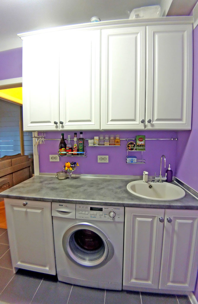

В предыдущей квартире стояла на кухне, всё ок.
Про порошок проблема надуманная, если нет серьезного тремора рук.
Обязательного требования делать гидроизоляцию нет. Но если деньги на это есть - лучше сделать. В санузле делаете?
В предыдущей квартире стояла на кухне, всё ок.Про порошок проблема надуманная, если нет серьезного тремора рук

[Re: Мирослав] 6 октября 2014 в 22:24
Мирослав 06.10.2014 16:01 пишет:
Фотка реальная? Хорошая машинка из серии WFR, там мотор обезшумлен, толковые подшипники стоят на оси барабана и куча фишек внутри типа аквастопа и аквасенсора.
По теме ТС - если будет встроенная в мебель с навесным фасадом, то они как правило идут с аквастопом. И вообще, по определению встроенные модели идут с более серьезно напичканными внутренностями из за последующих сложностей с сервисом.
Но тока ж не бери итальянцев....
