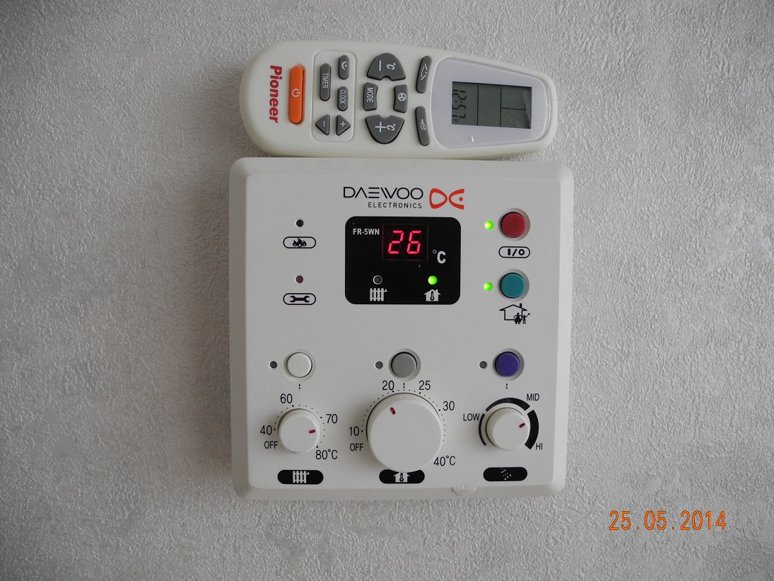

У меня с котлом сразу шел выносной пульт управления с термодатчиком.
Заложил кабель, повесил в комнате)
Хочешь выставляй по теплоносителю, хочешь по воздуху в комнате.
Температура ГВС регулируется отдельно.
Такой)
ЗЫ На пульт от кондера не обращать внимание
У меня с котлом сразу шел выносной пульт управления с термодатчиком.Заложил кабель, повесил в комнате)Хочешь выставляй по теплоносителю, хочешь по воздуху в комнате
Змінено serg198 (21:24 28/10/2014)

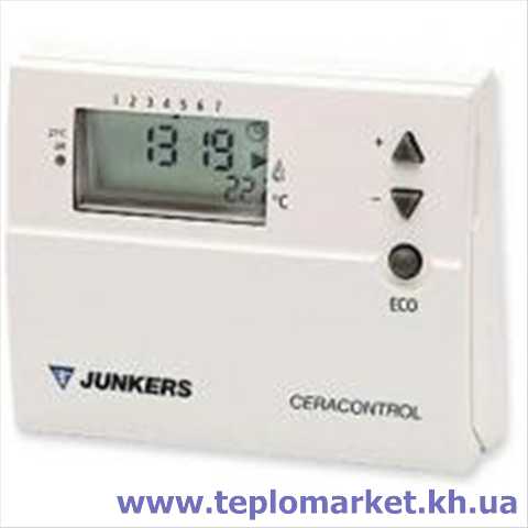

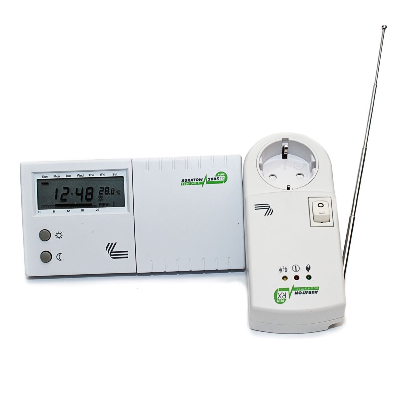

По термостатам: сейчас рынок не изучал, но ранее термостаты делали как бренды типа Bosch, Vaillant так и любые китайцы. Разница в цене устройств с разными надписями на коробочках была в разы. Хотя, повторюсь, это всего лишь умное реле работающее на выкл/вкл. Настройки дней недели и температурных диапазонов см. по инструкции к конкретному девайсу.

старый тренер | энтузиаст ***
Re: Отопление на 2х контурном газовом котле
[Re: EvBear] 30 октября 2014 в 19:10
Уже шесть лет пользуюсь двухконтурным газовым котлом Юнкерс с выносным комнатным регулятором той же марки. Регулятор - вещь суперполезная, реально экономит газ 25-30% (как пишет наука), в действительности, думаю, что больше. Недостаток данной модели, на мой взгляд, заключается в том, что программно по температуре сутки можно разбить только на две части, но в любой пропорции. Правда есть возможность дополнительно включать окно экономного режима 16 градусов продолжительностью до 8 часов. Идешь утром на работу - задал экономный режим с расчетом что-бы за час-два до прихода он включился в основной режим и прогрел помещение. Есть интересная функция переводить также в экономный режим на время поездок (до 30 дней), за 12 часов до приезда перейдет в рабочий. Думаю что есть модели у которых сутки можно разбивать на несколько частей( день,ночь, утро, вечер) с желаемой температурой. Принцип у всех один - это выносной датчик температуры воздуха с реле.
IgorCH | member ****
[Re: Tolberti] 30 октября 2014 в 19:14
Tolberti 30.10.2014 11:27 пишет:
Мне выходит нужно:
- Определить место установки регулятора
- Связать это место с котлом проводом 2х1,5, например, ШВВП.
Верно?
Верно, но удобней взять термостат на радиоканале, тогда он будет переносной.
Змінено IgorCH (19:17 30/10/2014)
