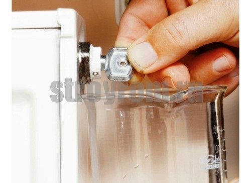

А воздух спускали?

Я имел в виду именно стравить воздух, как на картинке.
Если воду слить, а потом опять набрать, то воздух все-равно будет.
Я имел в виду именно стравить воздух, как на картинке.Если воду слить, а потом опять набрать, то воздух все-равно будет
