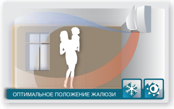

посмотри на технику у себя дома, особенно если есть электрочайник который при включении рубанет сразу 2,2 кВт - это как 3-4 кондиционера одновременно)) вот и считай)) У инвертора потребление 0,45-0,7 кВт
Про бред в голову жарко а в ноги холодно оставь в 2000 году)) Посмотри как располагаются жалюзи потока воздуха, они направлены параллельно стене на которой висит внутренний блок
посмотри на технику у себя дома, особенно если есть электрочайник который при включении рубанет сразу 2,2 кВт  - это как 3-4 кондиционера одновременно)) вот и считай))  У инвертора потребление  0,45-0,7 кВтПро бред в голову жарко а в ноги холодно оставь в 2000 году)) Посмотри как располагаются жалюзи потока воздуха, они направлены параллельно стене на которой висит внутренний блок
Дякую. А краще вішати перпендикулярно вікну? Чи перпедикулярно до холодної стіни?

Плюси батереї/конвектора - що джерело тепла знаходиться при підлозі, і саме потім йде доверху по кімнаті. А з кондиціонером не буде випадково: в голову жарко а в ноги холодно?
І по споживанню - звичайна розетка потягне кондиціонер?
Нужно смотреть что бы холодный воздух летом Вам не мешал.
там где он не будет мешать Вам летом)
