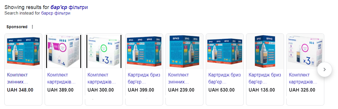

[Re: v0f41k] 22 июня 2023 в 20:46
v0f41k 22.06.2023 18:39 пишет:
Картріджи фільтра бар'єр зникли з роздрібного продажу.
Взагалі-то, вони є в продажі.
Але, якщо що - я можу порекомендувати перейти на Aquafor (не знаю де виробляється, в Турції?), бо фільтрують значно швидше, і досить якісно (як на мене - краще за Бар'єр).
У т.ч. продаються в одній крупній відомій мережі магазинів з самовивозом з точок видачі.
Взагалі-то, вони є в продажі. Але, якщо що - я можу порекомендувати перейти на Aquafor (не знаю де виробляється, в Турції
Змінено VovkZ (20:51 22/06/2023)
