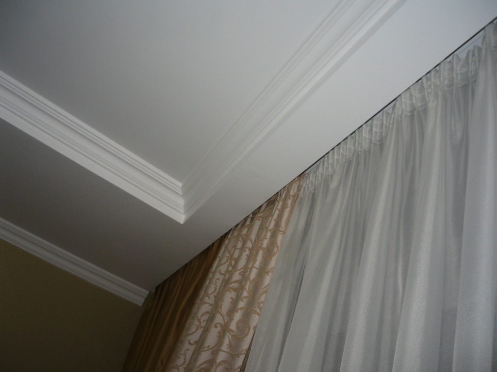

На рисунке, попытался нарисовать в разрезе, что есть и что надо сделать. Оранжевая линия - это то что нужно сделать.
Между "фальш"-потолком и стеной - ниша, в которой к бетонной плите будет крепится потолочный карниз и с него будут свисать шторы (типа в нише). Перед шторой, я хочу, чтобы был поклеен багет. Вот как тут:
Первое что пришло в голову, - это полоса из пластика. Прикрутить ее к плите перекрытия, либо же к алюминиевому профилю потолка и к полосе клеить багет. Но вчера поехал в Эпицентр и ничего такого не нашел.
Второе, что пришло на ум - алюминиевая полоса/угольник. Из того что видел (в том же Эпике), если есть уголок такой ширини полки, то он толстючий и тяжелый. Тонкого и легкого - нэма
Ширина комнаты - 3,7м. Свисать от потолка, эта "полоса" должна на 9 см + заход над фальш-потолком (4-5см).
В общем, советуйте.

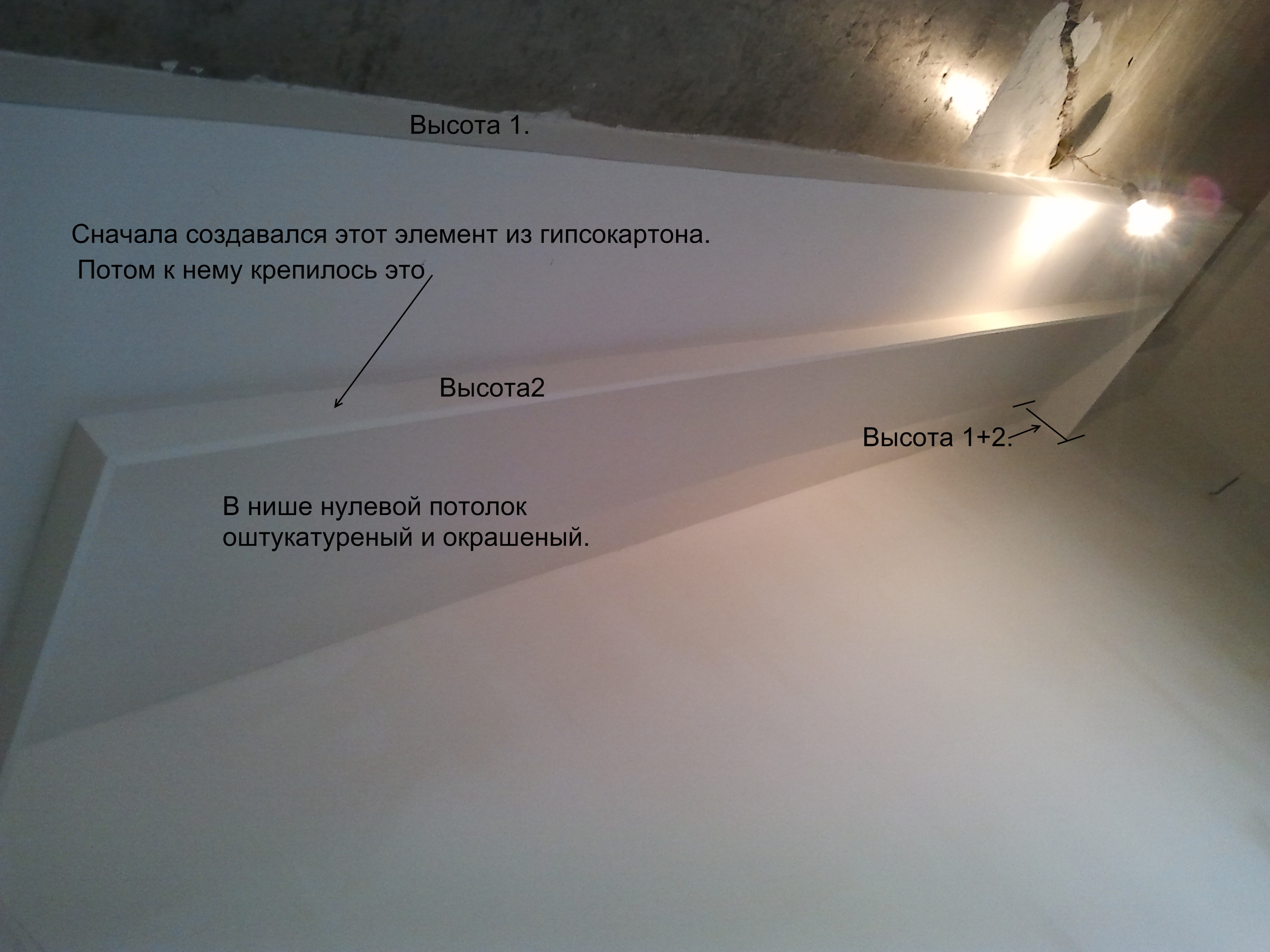

А потом получилось так

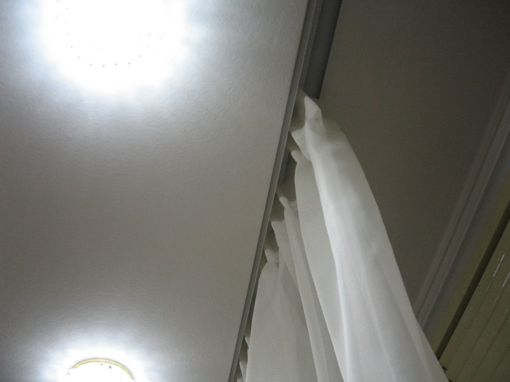

О, теперь понял - ситуация 1в1, только ниша не для шкафа. а для штор.
Но, доп. фото - не помешают
п.с. сначала, мне показалось, что "высота" ниши = "Высота 1".

San40S 20.11.2014 17:12 пишет:
Да, все верно.

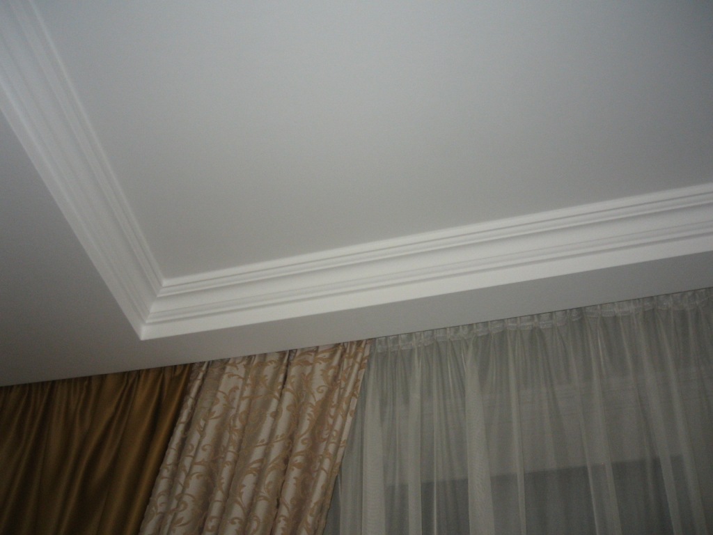

01
01

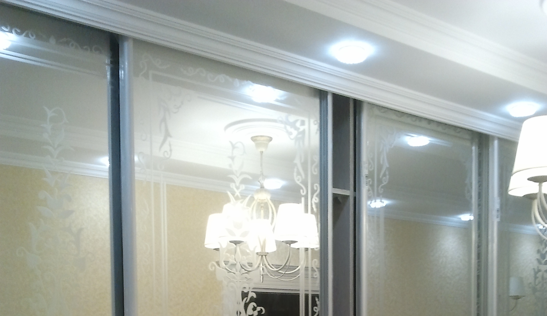

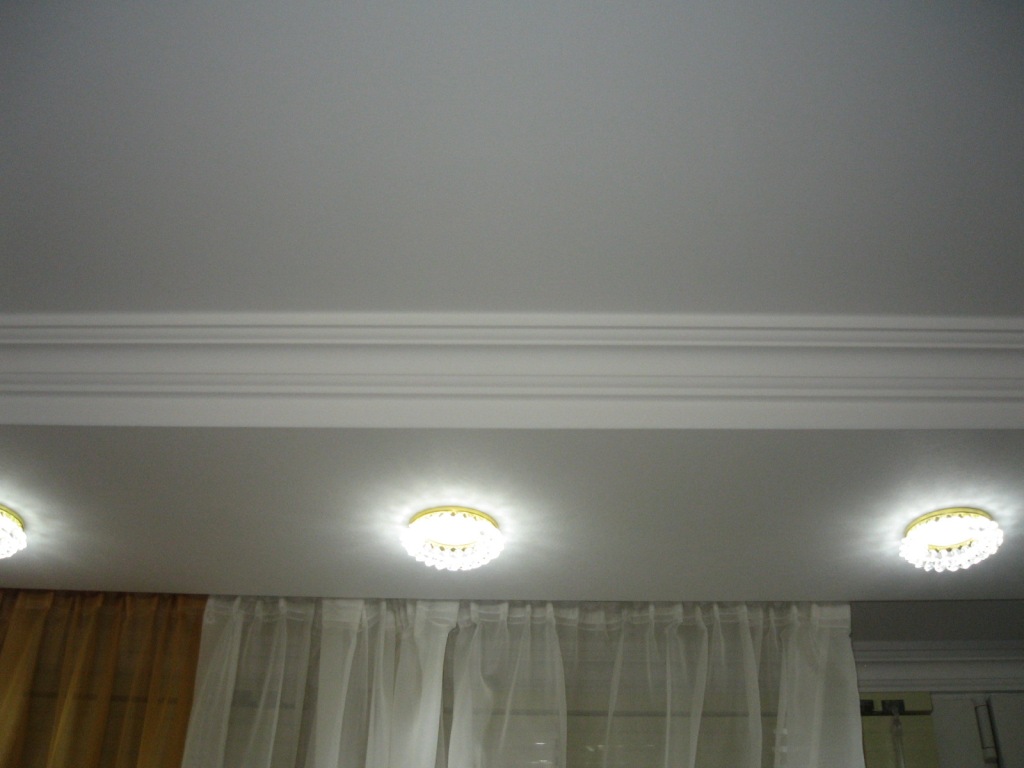

02
02

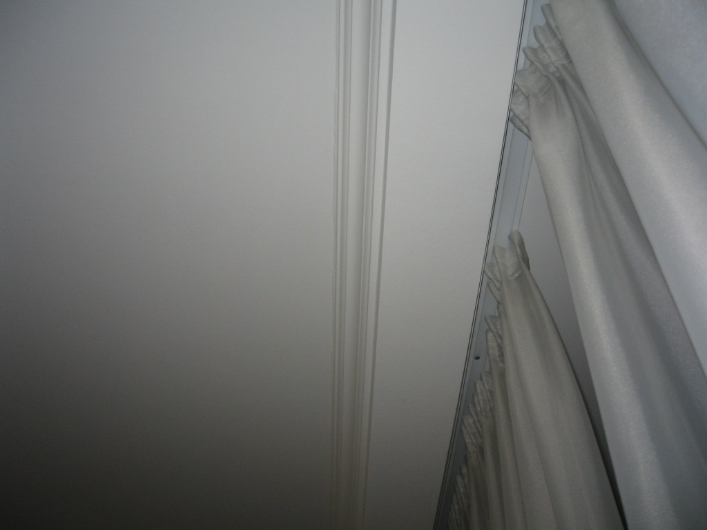

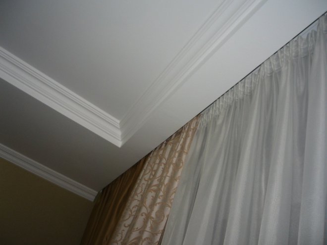

03
03

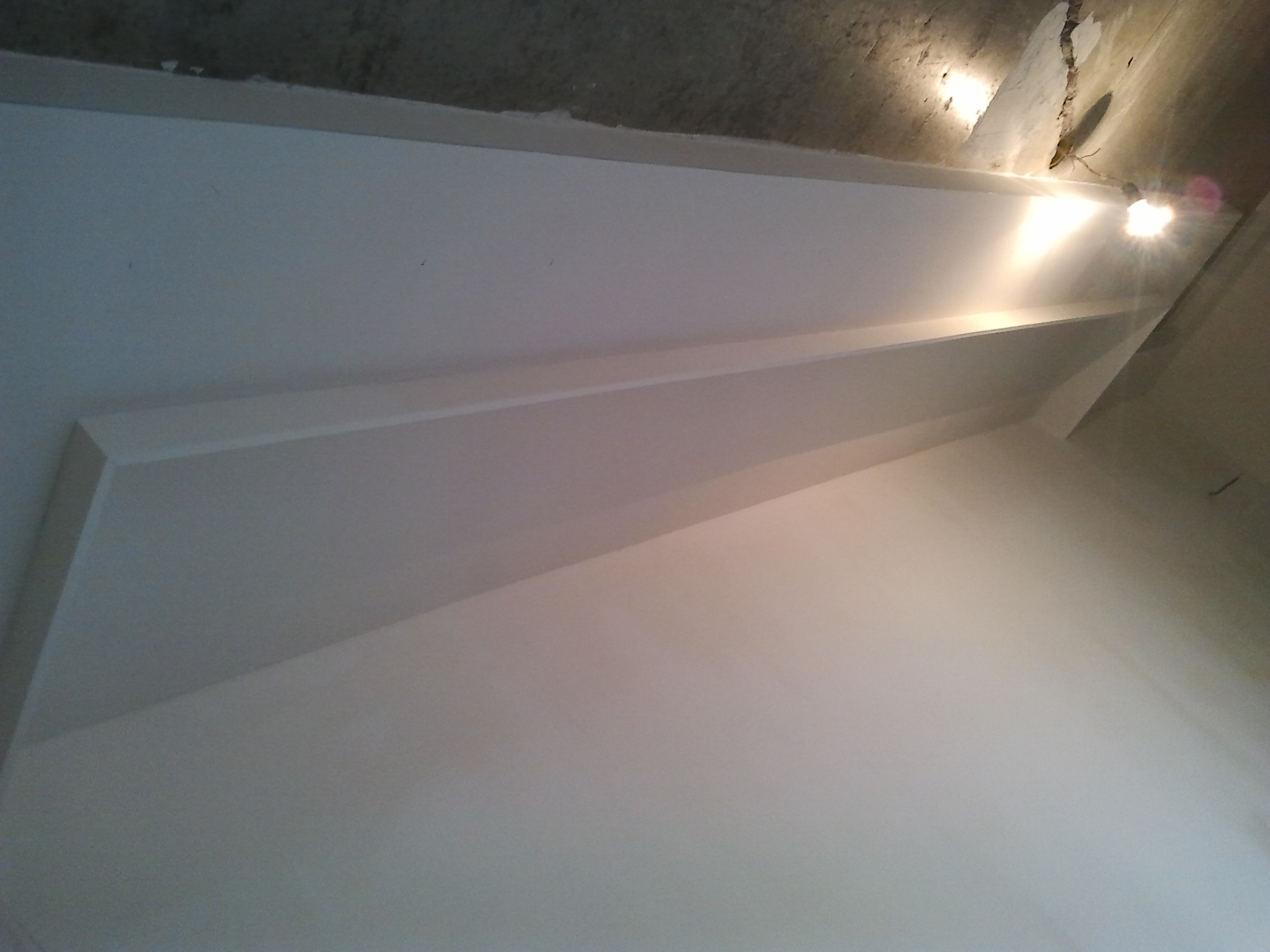

04
04
