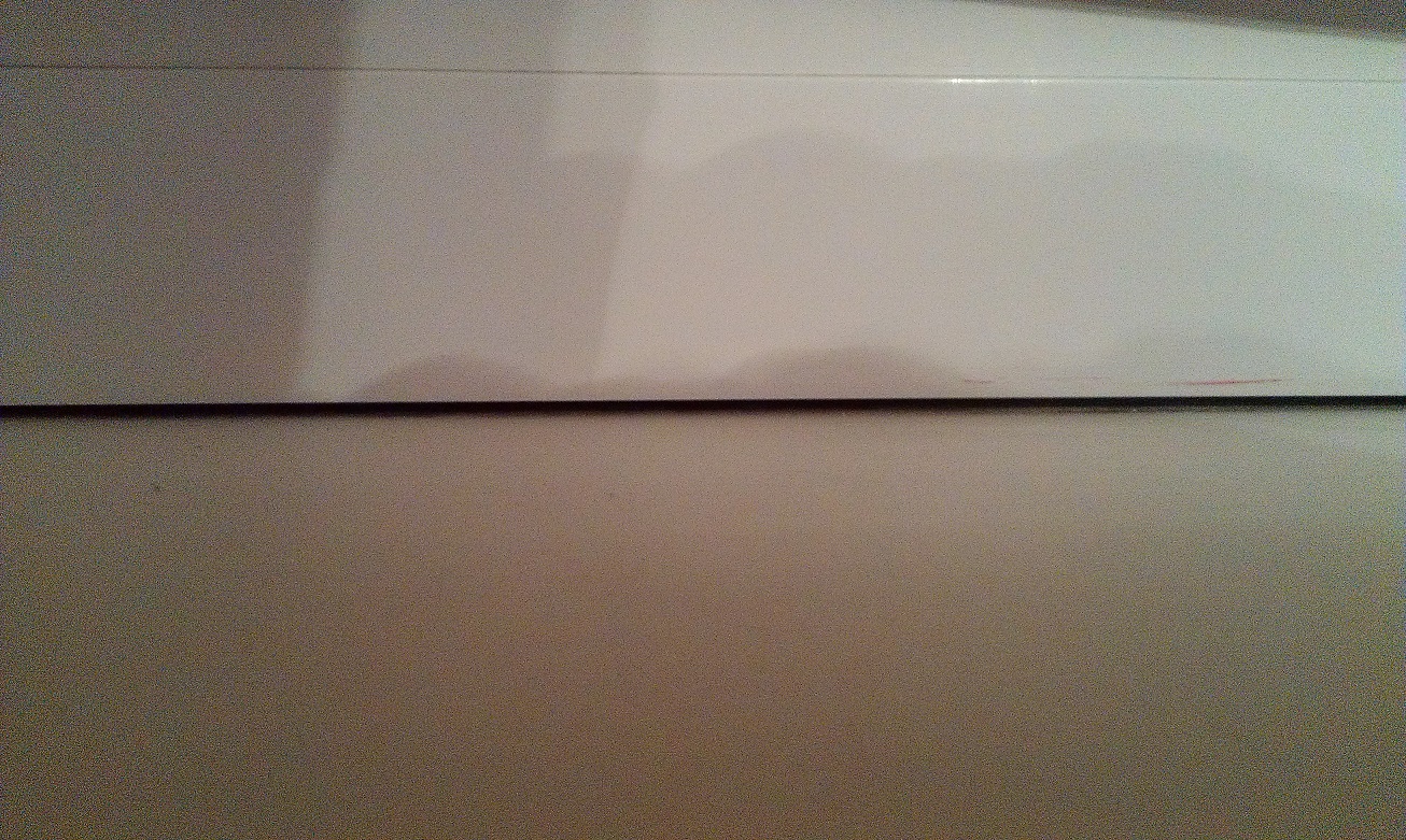

Обнаружил вот такую беду между подоконником и окном.Толщиной со спичку примерно.Силиконом можно? Сейчас там есть немного конденсата

если там не промерзает то можно и силиконом, но не на уксусной основе, так сказать нейтральный
а если промерзает то про силикон забывайте, тогда надо думать чем и как

Вот такого плана пластмассовый штапик купил и залив щель силиконом прилепил. Смотрится отлично и не дует.

Сейчас оттуда дует немного,соответственно и промерзать будет.Чем можно тогда?

ого если дует, то снимайте нафик свой подоконник
заделывайте все там по людски а потом ставьте его назад
иначе это все будет как полумера, которую придется постоянно делать
и у вас там будет то цвиль то конденсат то ветер пойдет гулять
а так же смотрите что у вас с внешней стороной рамы творится и что творится под отливом
очень часто установщики под окном пропенивают мало, а сам подоконник ставят на пару ляпух пены потому как и так держаться будет
и по итогу у заказчика зумой ледяной подоконник с кучей конденсата, а при сьеме подоконник потом оказывется, что у вас там идет рождение новой цивилизации уже
к стати силикон (уксусный) при морозе и промерзании, в последующем превращается в такой себе пластилин ну и естественно просто отваливается от стены или держится на ее одной стороне (при этом трещина опять тут как тут)

Тогда вопрос решался таким образом - со стороны улицы снимать отлив, вычищать пену (если плохая), допенивать (если есть заметные щели), заделать какой-нибудь ремонтной смесью подходящей под погоды, установить отлив обратно.
А сам шов заделать полиуретановым герметиком - и цвет не теряет и надёжней силикона.

Не так. Сначала пеной, лишнюю срезать, а потом специальный раствор для пены, что-то на цементной основе, в эпике покупал. Потом что угодно. Но стык окна со стеной всегда играть будет, поэтому стык силиконим. Я себе так делал, все держится замечательно, нигде никаких сквозняков не замечено.

А вообще нужно снимать подоконник и заделывать щель. Запенить заштукотурить, мож приподнять подоконник в верх в плотную к окну.

Пена разрушается в основном из-за воздействия ультрафиолета. Если её перекрыть чем-то - будет служить очень долго.
Заменять пену на шпаклёвку тоже не очень хороший вариант по ряду причин:
1. Пена имеет гораздо лучшую характеристику по теплоизоляции.
2. Пластик окон менят размеры в зависимости от тепературы, пена позволяет без последствий для конструкции окон компенсировать расширение - сужение конструкции МП окон.

если теплого времени- то начинать с улицы- снять отлив, потом подоконник- мазать- шпаклевать.
Это я в этом году окна ставила, поэтому такая вУмная:)))
Или перекантоваться, моно купить в эпиц есть уплотник для дверей, подсунить в щель.. и чемто прижать, даже временно оклеить бумагой.

Сейчас зима,по другому,как перекантоваться пока и не получиться.Весной-летом нужно с улицы заделывать отлив+подоконник переставить.А пока хорошенько накачай щель морозостойким герметиком(универсальным-для внешних и внутренних работ) и не парься.

Загнал туда плоскую отвертку для типа клина, нарезал узких и длинных полосок паралона и под завязь туда канцелярским ножиком запаковал. С клином больше влазит и легче впихивать. Потом клин убрал и все это значительно уменьшилось. Потом по всем стыкам прошелся Церезитовским белым силиконом. В планах еще поставить белые пластиковые уголочки, как выше камрад на картинке предлагал. Ну и летом на досуге сними отлив со стороны улицы, срежь старую пену и пройдись там еще раз свежей пеной.
