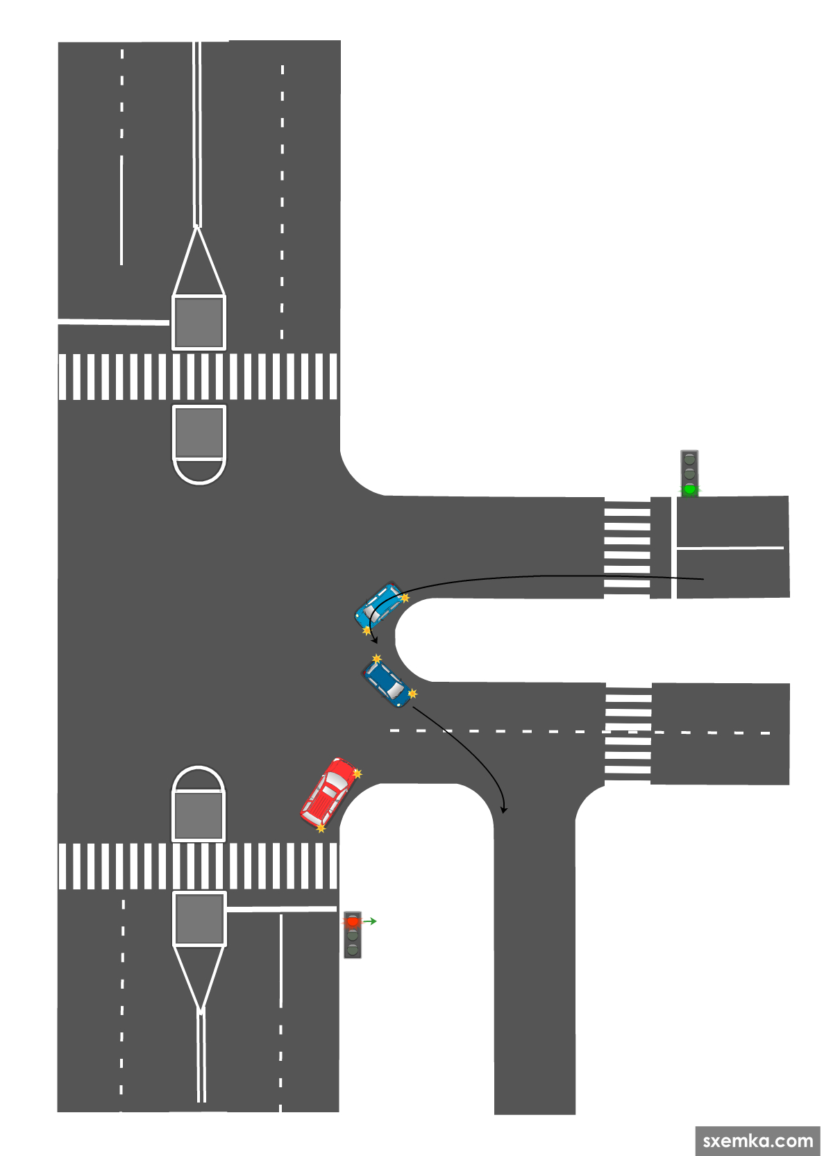

Прошу помочь с советом. У кого преимущество ?
Вводные:
Синее авто выполняет разворот на свой зеленый.
Красное авто выполняет поворот направо в направлении стрелки зеленого цвета на табличке, установленной на уровне красного сигнала светофора с вертикальным расположением сигналов.
Собственно, вопрос:
Относится ли синее ТС к транспортным средствам, движущимся с других направлений, которым водитель красного ТС должен уступить дорогу при повороте красного ТС, как гласит часть 2 пункта 16.9 ПДДУ
Или здесь поворот (разворот) уже не при чем и нужно руководствоваться правилами перестроения ?

Поворачивая по стрелке, надо давать дорогу ваще всем.

Всё фигня, едут по светофору и стрелке.
Стрельнутый должен всем.

Demon72 03.12.2014 21:48 пишет:
Зависит от того, в каком точно месте пересекаются траектории транспортных средств. Если в границах перекрестка (см. определение перекрестка в ПДД) - то поворачивающий на картонку уступает. Если за границами перекрестка - то уступает уже развернувшийся.

Граница перекрестка там, где кончается закругление, разве нет?

Есть аргумент против синего (вообще-то синий это я).
1. Синий не въезжал на регулируемый перекресток. Поскольку не пересек границы перекрестка. Полоса для разворота, на котором выполнял разворот синий, не является частью перекрестка.
2. Красный уже закончил поворот. Находился на той полосе, в которую собрался въезжать синий.
Соответственно, светофор уже не при чем. Работает правило "уступай встречке при развороте"
Есть мысли ?

См. Синий получит протокол за неправильный проезд перекрестка, а красный 124ст. за непредоставление преимущества.

это если, как говорил выше Дрункард, пересекутся в границах перекрестка

А что синий нарушает при проезде перекрестка? На встречку при повороте не выезжает, разворачивается из крайнего левого ряда на разрешающий сигнал светофора, при завершении маневра пытается занять крайнее правое положение.

10.5. Поворот необходимо выполнять так, чтобы при выезде с пересечения проезжих частей транспортное средство не оказалось на полосе встречного движения...
Синий должен проехать чуть дальше, как бы для поворота налево, и там начинать разворот.
пс. Хотя именно тут, на приведенном рисунке, как бы на встречку и не выезжает.

Demon72 04.12.2014 12:58 пишет:
По картинке в стартовом топике - так не получается.
Есть мысли ?
Была тема в прошлом или поза-прошлом году. Набережная_рыбальская/Электриков.
Синий типа на Электриков, только без заезда во двор. А так конфигурация 1 в 1.
Частенько там стояли и "красных стрелочников" за не предоставление преимущества.
Ключевые слова отметил жирным.
Во-первых, здесь разворот. А "при выезде" как бы намекает на завершение маневра, а не на сам процесс.
