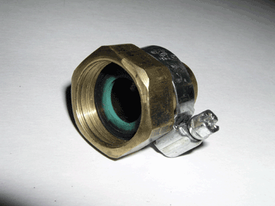

Латунный штуцер и хомут. Вид сбоку:
[Re: Amateur] 19 декабря 2005 в 00:02
Прикріплені файли (28 завантажити)
Как вы подключаетесь к водопроводу?
Вот так:
Вот так:
adrenalin | Украинский националист ***
Латунный штуцер и хомут. Вид спереди:
[Re: Amateur] 19 декабря 2005 в 00:05
Прикріплені файли (15 завантажити)
И вот так:
И вот так:
