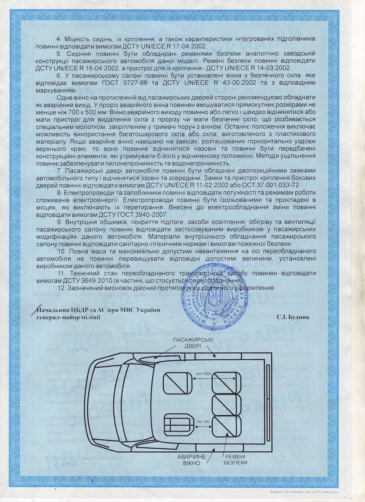

Выкладываю на всякий случай "хотелки" института переоборудования на примере переоборудования Кадди из грузового в пассажирский.

страница 2
страница 2

По поводу кофеварки - никаких газовый установок, все только на электричестве. Это требования института.
