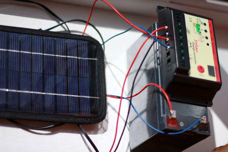

Отакое закажи себе. 7 баксов. Я похожий девайс на лодку поставил, заряжает 2 аккума за неделю 40-ваттной панелью. Для твоих целей тоже подойдет.
saruman | опытный писатель *
Re: солнечная батарея для поддержания АКБ
[Re: UFO] 2 февраля 2015 в 19:43
Маю панельку такого http://www.ebay.com/itm/Brand-New-Powerf...=item1c486dd9dd типу
одразу скажу - очікувати від неї багато не приходиться. Т.б зарядити автомобільний аккумулятор вона не зможе (хоча зарядити телефон цілком справиться влітку) але вона цілком справляється з саморозрядом (принаймні вдень).
З мінусів:
- в Києві ніколи не лишаю під шклом. особливо зараз.
- провода дратують (хотілося б пружинку замість довгого проводу)
- якщо у вашої машини прикурювач вимикається з витягненням ключа - прийдеться гратися в перекидання проводів з салону до підкапотного простору, що не самим кращим чином позначиться на часові експлуатації
- не є гарантією, що аккумулятор не сяде (особливо, якщо є явні втрати), наприклад, коли лобове шкло снігом замете, а буде лінь спуститись, щоб почистити
З плюсів:
- контролер заряду по хорошому не потрібен (а на ньому ще й втрачатиметься) з такими токами
- можна підвісити на козирьок (якщо вас не будуть дратувати провода і якщо у відкритому стані не буде закрита половина панелі)
- корпус без металевих рамок - можна спокійно класти на будь-яку поверхню і не переживати, що поцарапаєш
- моєму аккумулятору 7 років. Завдяки регулярному (1-2 рази на рік) дозаряджанню та сонячній панелі - спокійно лишаю на 2-4 тижні.
ЗІ: у панелек потужністю понад 5вт ІМХО є сенс брати контроллер для літа (можна самий дешевий(~7-8$), як в посиланні вище)
[Re: Пфыр] 2 февраля 2015 в 19:50
знайшов випадково світлину своєї панельки (грався тоді з контролером та цією панелькою (пізніше для таких ігор придбав на 30вт)
