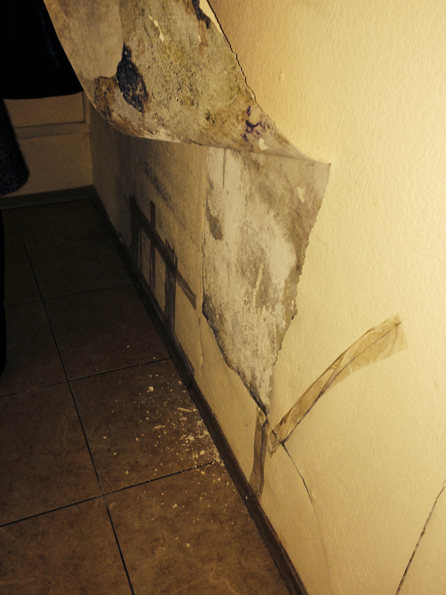

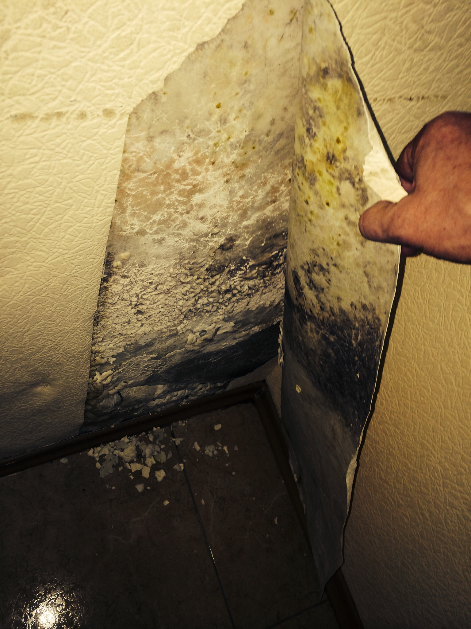

На Горького есть помещение,которое использовали под офис.Последние полгода пустует.Обнаружена вот такая напасть,в виде .Подскажите по стоимости-срокам работы.Можно договориться на завтра-послезавтра,буду там можно оценить по месту.Телефон в личку.

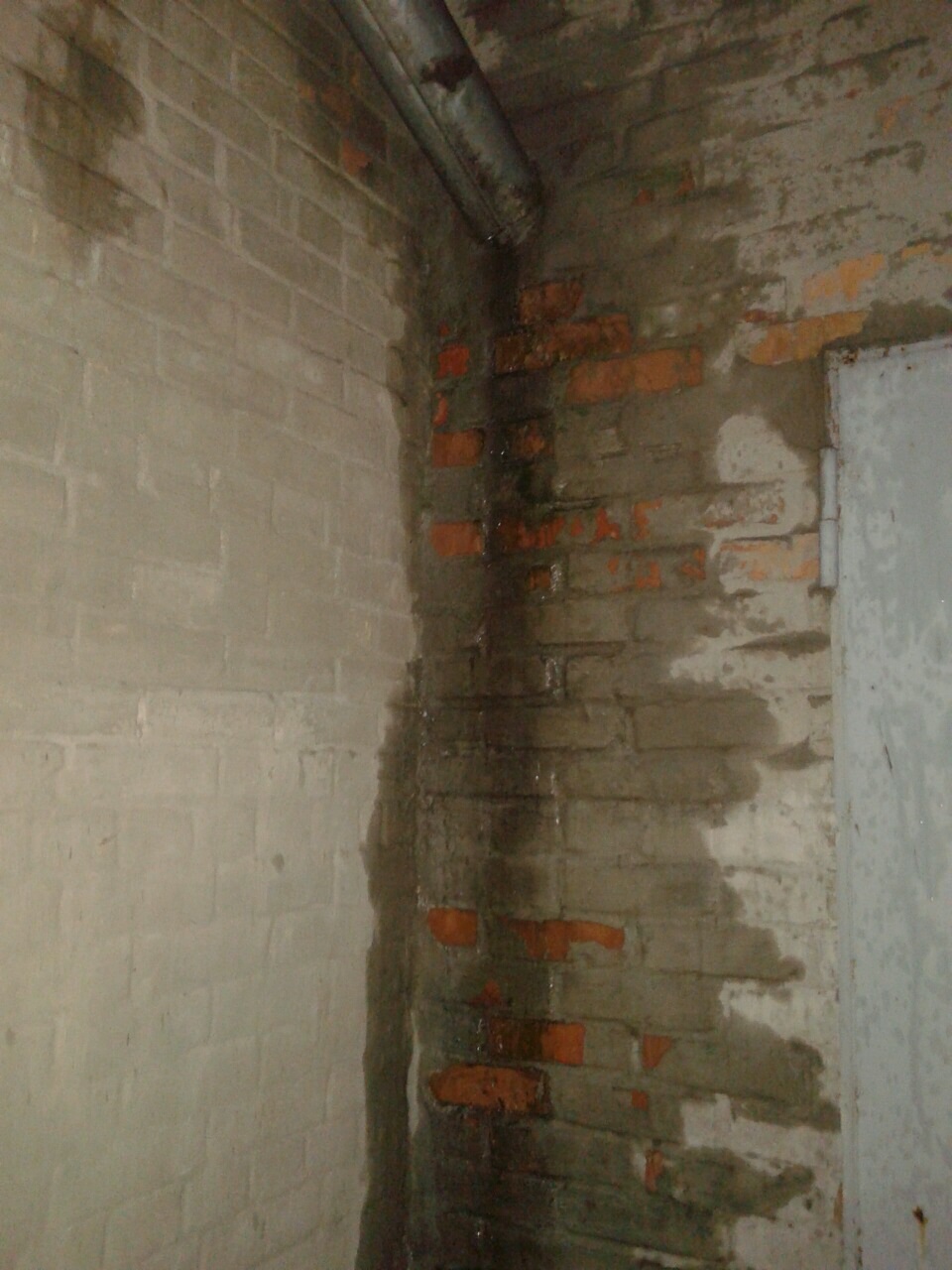

Всему виной вот такая,характерная для тех дворов,стена.С нее нужно начинать,хотя сейчас мокро,толк будет?

Дык причину устранить надо, иначе толку с тех сроков и стоимости.
А, вот и причина

бороться надо с причиной, а не со следствием.
жди пока потеплеет, а потом гидроизоляцию делай.
зы: грибок для человеческих легких опасен.

Там потом еще очень долго пробивать будет пока не изведешь. Реально легче кусок стены переложить

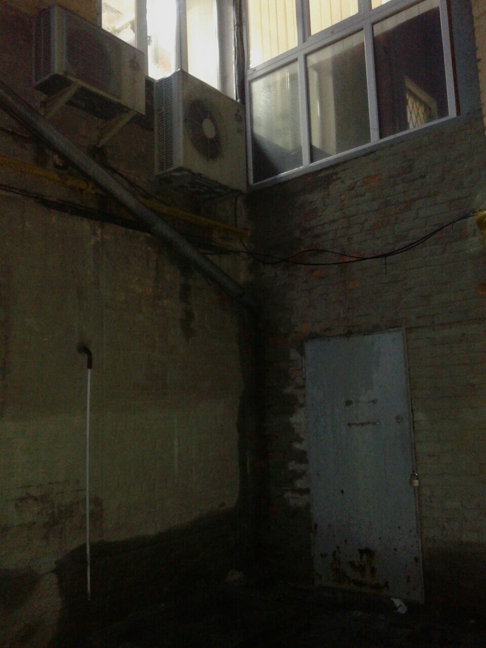

Сьездил в ЖЕК,показал им ихнее произведение исскуства .Эта сливная труба,идущая с крыши в мою стену,просто гениальное творение .Никогда не обращал внимания,сегодня аж засмотрелся .

если жек не чешется то оборви эту трубу и пусть течет по другой стене по дальше от твоей
ну а свою стену срывать обои сбивать штукатурку и сушить, сушить, сушить (минимум пол года займет только сушка
а только потом все заделывать
ну и смотреть чтоб по стене ни че не текло
так же потом чем то обработать внешнюю стену, можно типо обмазочной гидроизоляции и покрасить ее чтоб не так заметно было

Если там насквозь плесенью побито, то не высохнет и за три года. Плюс место похоже затененное. Без шуток, если желание реально вывести, а не выводить - легче стену разобрать.

Ливневка в стену - это шедевр конечно, если ЖЭК не уберет убери сам, если можно весь этот наклонный участок, капец слов просто нету
да стремно там разбирать такой не маленький участок стены кирпичной да еще и на углу. как бы ни че не приключилось
Согласен что стремно, но если по уму со страховкой делать то проблем не будет. Просто там стене похоже уже ничто не поможет.

если б это было помещение для квартиры, то еще могу согласится
а то что кто то будет перекладывать из-за этого офисную стену то сильно сомневаюсь
скорее всего будет так, уберут или видоизменят трубу, сдирут все включая штукатурку, просушат минимум месяца 3-4, а там будет видно

Знаю, снимают по максимуму со стены обои штукартурку и тд. И потом открытым огнем паяльной лампой фигарят. Выжигает все поры.

огнем вы нифига не сделаете
максимум что получится это прогреть частично стену на небольшую глубину, а все так сказать корни останутся целыми
и потом будет все с начала
