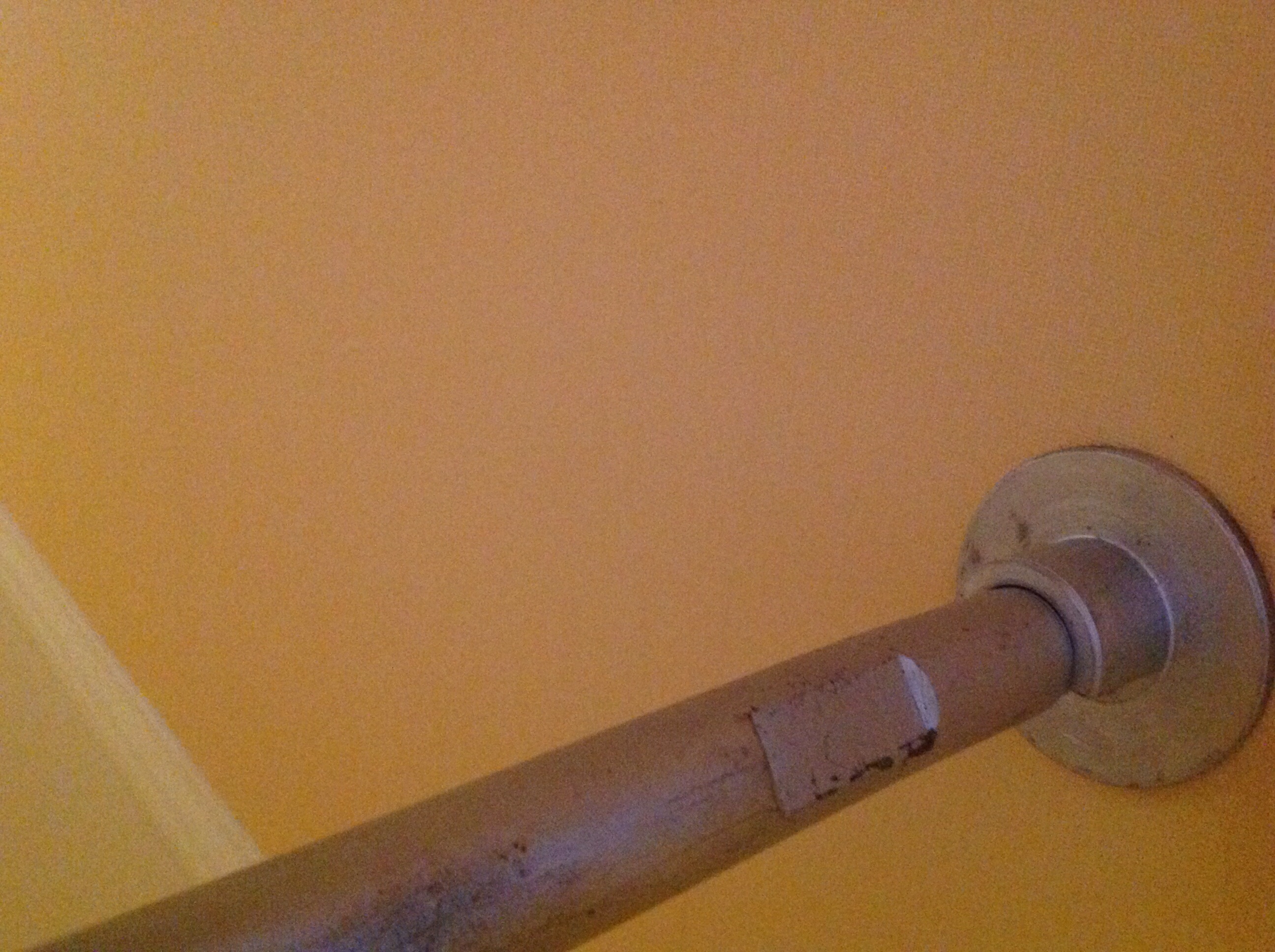

У меня так.
У меня так.

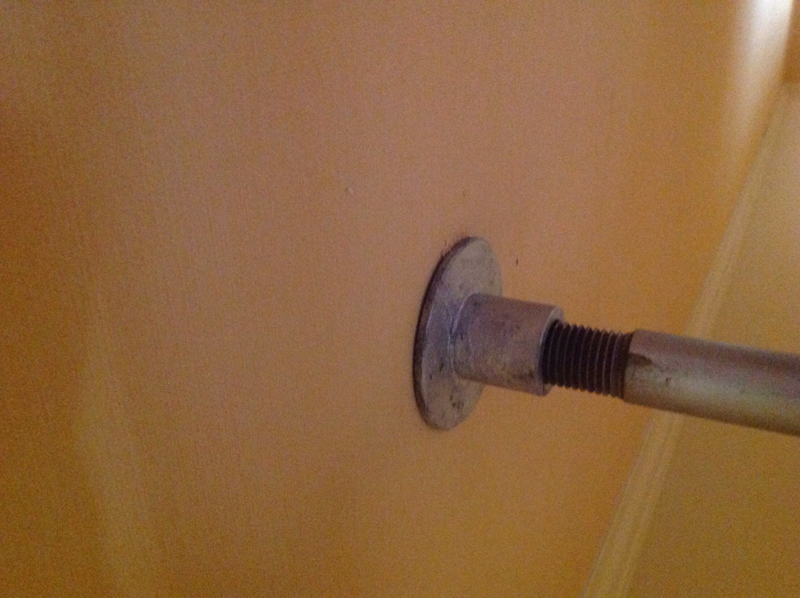

nemo73 | опытный писатель **
Re: Турник в квартире.
[Re: nemo73] 1 февраля 2015 в 13:11
С противоположной стороны

nemo73 01.02.2015 13:10 пишет:
У меня так.
Прикольно, а крепежных дюбелей нет, только на распорке резьбовой получается?
Есть ли вероятность, что соскользнет вниз?
[Re: Добряк] 1 февраля 2015 в 13:19
На обоймах с двух сторон конусообразные штыри, для них предварительно сверлил дырки. Мои 115 выдерживает легко. Обе стены несущие.

Я понял, у тебя крепеж визуально внутри спрятан?

Добряк 01.02.2015 13:15 пишет:
У меня так.
такой туничек можно и только с распорками
но те кто хочет чтоб силнее он держался то по средине упоров наваривают часть болта длинной 15-20 мм и толщиной 8-10мм и обваривают его
потом засверливаеш стену сверлом, чтоб туда вошел этот приваренный хвостик и потом просто распорки раскручиваешь в стороны
получается что и распорки есть и в низ не соскользнут с помощью этих маленьких приварок и держится мертво и снять сможешь в любой момент

[Re: Alex_kr] 1 февраля 2015 в 13:38
Все верно! Только у меня ничего не приваривалось, штыри выточены на каждой из обойм в виде конусов.
Стены панель, если кирпич я бы боялся сильно распирать- можно и стену завалить.
