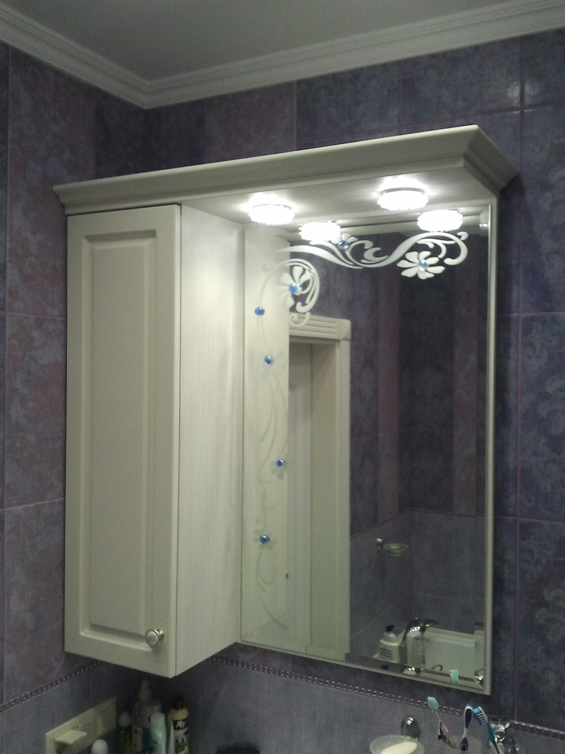

ТУТ заказывал себе зеркало в ванную на шкафчик по моим размерам и дизайну
Фото шкафчика найду и выложу, все сам проектировал
Змінено Добряк (13:05 15/02/2015)

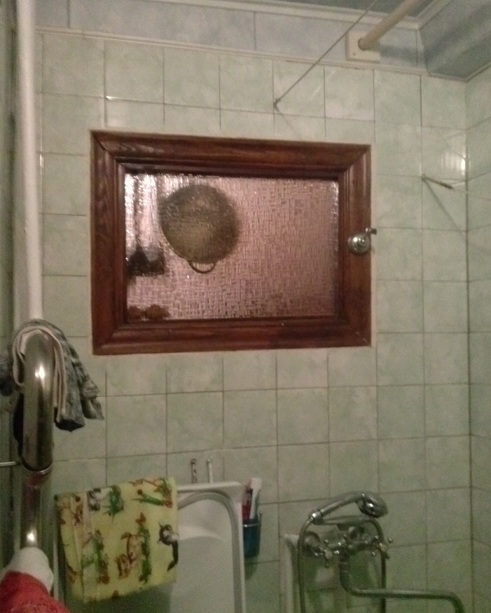

Hemicuda | старожил ***
Re: заделать окно из кухни в ванну
[Re: Hemicuda] 15 февраля 2015 в 21:44
Такое
Такое

Hemicuda 15.02.2015 21:44 пишет:
Такое
Так там можно смело прямоугольное зеркало с подсветкой тулить.
Или покумекать типа моего варианта
Так там можно смело прямоугольное зеркало с подсветкой тулить.Или покумекать типа моего варианта

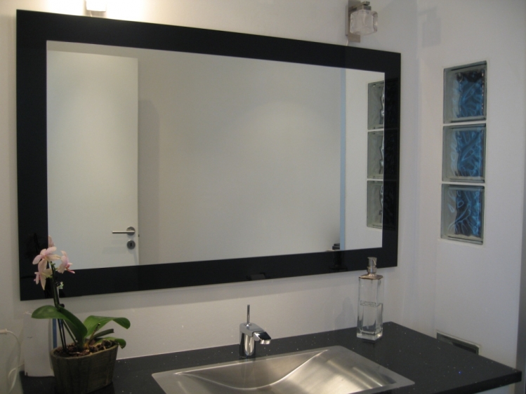

Идей масса
http://yandex.ua/images/search?text=%D0%...1366x768-lt-186
Идей массаhttp://yandex.ua/images/search
