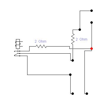

вот что разве-что на ум приходит чтоб и СТАГ получал команды и при этом мозг не видел что форсунок нет и!!! самое прикольное чтоб на форсунки не поступало напряжение и они не подливали бензин!!! а то есть таки подозрение... 5 л бензина ушло штук за 20 заводок в т.ч на теплую с минимальным прогревом (трогаюсь еще на бензе и на газ переходит через километр не больше) и порядка 200 км.
вот нарыл схемку - имеет право жить?
разве что + брать не с переключателя как на 2 поколении а поискать где оно появляется на ГБО.

я плавно прихожу к тому что надо гибридить вариант эмуляции форсунок 2 поколения на 4м... Только что пробежало что надо эмулировать не только сопротивление но и индуктивность самый простой вариант был-бы подвесить аналогичные умершие механически форсунки не подключенные в рампу и переключать релюхой на них при переходе на газ.,,, вот только вариант ну нифига не дешевый...

а вот так? первый резюк это форсунка а второй это эмуль форсунки (брать не резистор а намотать катушку) и взять на релюхи управляющий с ГБО. Правда тогда к примеру довпрыск бензина будет нереален
а вот так. первый резюк это форсунка а второй это эмуль форсунки (брать не резистор а намотать катушку) и взять на релюхи управляющий с ГБО

Верхний вариант не пойдет, клапан газа не закрывает при переходе на бенз после х оборотов и на довпрыске.
