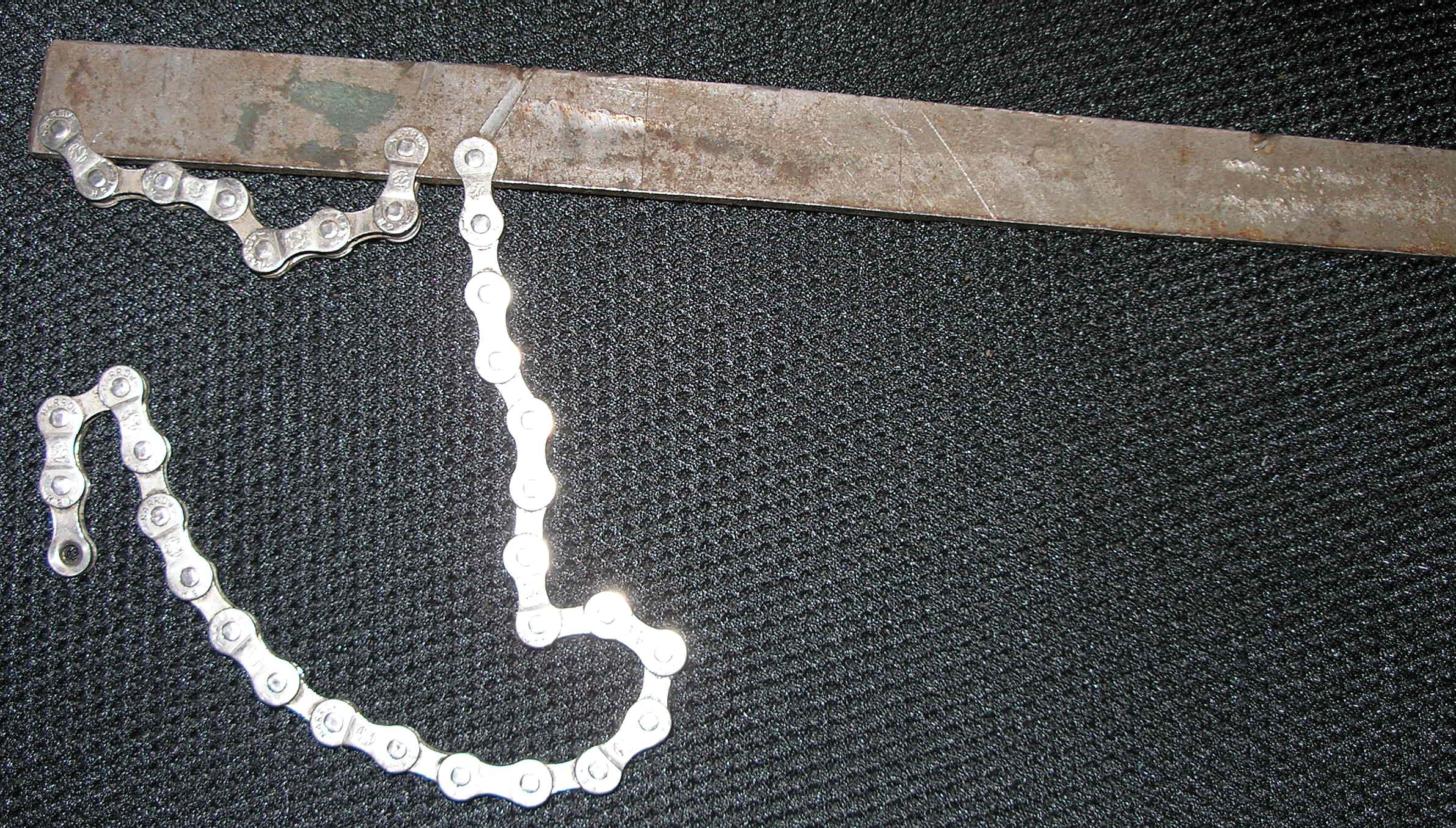

Когда понадобился хлыст для съёма кассеты, жаба вежливо так поинтересовалась: а что в этой фиговине стОит аж 60 гривен??? (при курсе 8)
5 минут работы дрелью, 2 выжимкой, несколько матюков при забивании осей (выжимка на эту конструкцию не налазит) и хлыст готов. Дольше всего искал железку в хламе у наших токарей
