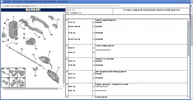

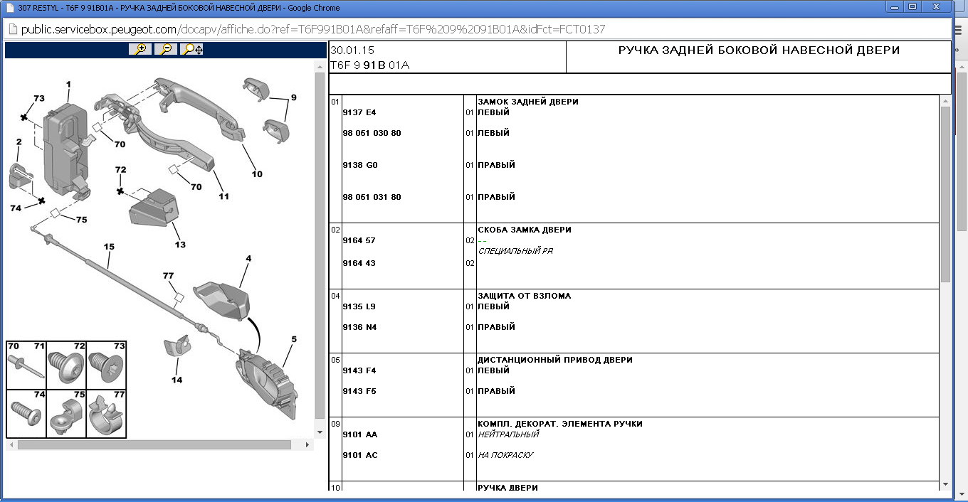

Поищу в руководстве по ремонту картинки.
Сервисбоксовскую картинку смотрел?
Поищу в руководстве по ремонту картинки.Сервисбоксовскую картинку смотрел

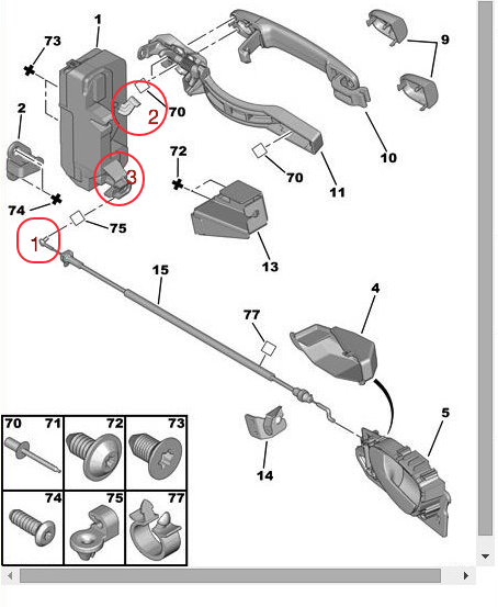

Не видел. Спасибо за картинку. Ясности не внесла, но на основе ее попробую объяснить суть задачи.
До винта 73 и наверно 74 добраться нет возможности, они в торце двери и доступ к ним только при открытой двери.
Красным выделил
узел 1, это то, что я говорил тросик выскочил, как я понимаю их детали 75, нащупать что там очень сложно, т.к. узел 13 прикреплен к самому замку. Где находится винт 72 не пойму, но попробую посмотреть, я думал что узел 13 не отсоединяется от замка.
Но собственно это не поможет, потому что:
из узла 3 выходит тяга, за которую можно потянуть, ни чего не происходит при этом.
узел 2 На него жмет ручка, он движется, но дверь так и не открывается. По ощущениям происходит то, что либо электрически замок закрыт, но тогда она должна открываться если тянешь за тягу из узла 3 (ведь при закроим ЦЗ изнутри машина открывается.)
А нет ли где схемы, как устроен сам замок?
