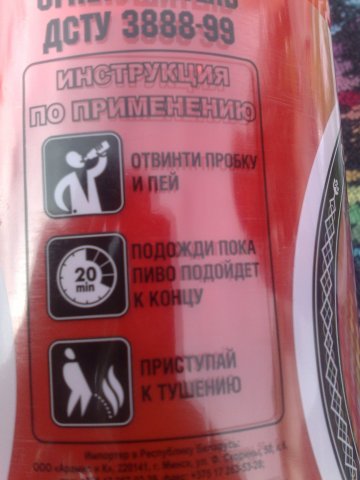

так если машина горит и пожарники приедут они не будут порошком неэффективным тушить, а пеной всё задуют, потому что пена намного эффективней порошка, пиво реальный огнетушитель, с бутылки пива пены дофига выходит если болтать и брызнать, с огнетушителя столько не будет выхлопа.
Пенное тушение пожара, кстати, тоже было изобретено в России в 1902 году Бакинским преподавателем гимназии Александром Георгиевичем Лоран. Изобретение было сделано случайно. Был жаркий летний день, Лоран купил пиво и пошел в свою лабораторию. Для проведения опытов у него находилось ведро с нефтью. Лоран допустил оплошность - нечаянно уронил горящую спичку в ведро с нефтью. Нефть моментально вспыхнула. Под рукой у него ничего не было кроме пива. Он взял бутылку с пивом и стал лить его на нефть. Пиво было теплое, быстро образовалась пена, которая перекрыла доступ паров нефти в воздух. Горение прекратилось.

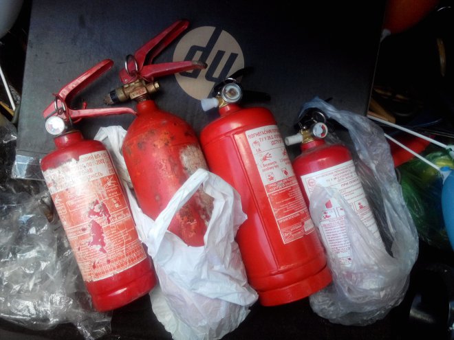

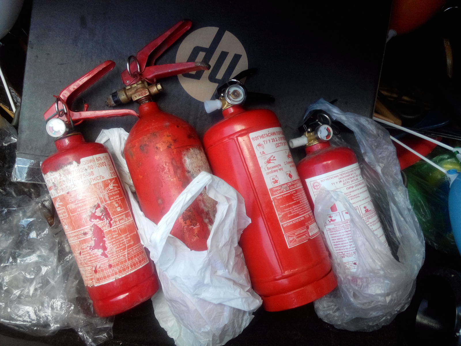

Есть немножко лишних:
Змінено kraev (16:14 15/04/2015)
