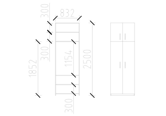

Есть задача - сделать домой встроенный двустворчатый шкаф. Есть ниша, где когда то были полочки. Это было сделано задницей советских монтажников, сейчас я пытаюсь улучшить ситуацию.
Первое:
Барышня хочет его полностью белым, как внутри, так и снаружи. Вопрос, как белое ДСП будет смотреться?
Второе:
Боковые стенки будут высотой 2500мм, шириной 600мм Все старые шкафы идут разборные. Нижняя часть и антресоль. Стоит так же разбивать или нет?
Толщина ДСП какая? Я принимал в расчётах 16мм. Этого достаточно или надо боковые брать 18мм? Толщина дверок какая?
Крепление полок к боковым стенкам на какие крепежи? Есть уголок, комфирмат, винтовые стяжки, эксцентрики. Так как боковые стенки будут в нише, то я планировал использовать комфирмат (хоть и тяжело наверное будет впихивать его в нишу) Советский шифоньер был весь на уголках.
Ножки. Нужны? Регулировать как? Если нужны, то какие?
Петли. Планирую брать на 180 градусов. На каких высотах лучше ставить?
Дело вкуса и возможностей. Чем меньше секции, тем проще их ворочать. В данном случае, как по мне, смысла городить огород с отдельными секциями нет совсем никакого.

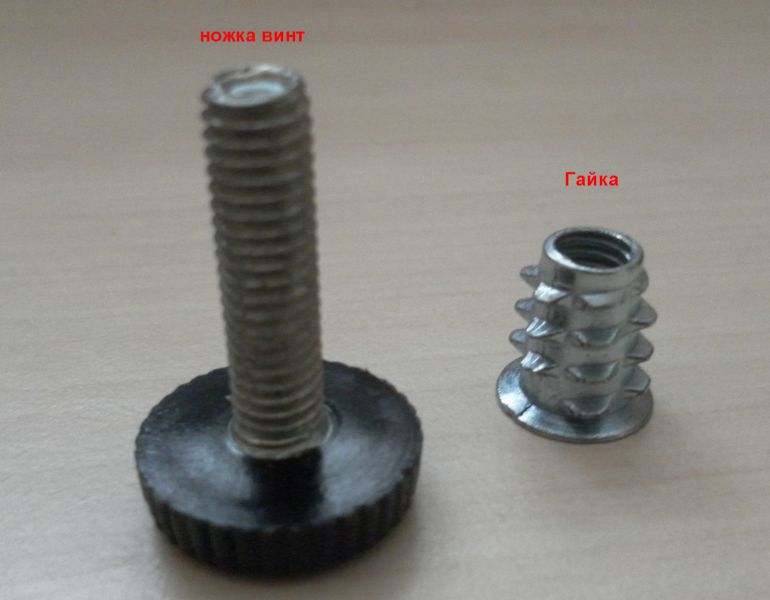

если пол ровный, и в ножках нет необходимости, или почти ровный, то настоятельно рекомендую
вот такие ножки -
дсп бери 18мм.если пол ровный, и в ножках нет необходимости, или почти ровный, то настоятельно рекомендуювот такие ножки -

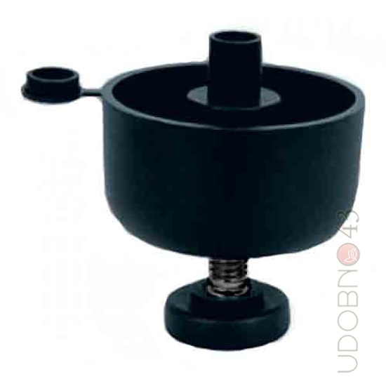

Такие ножки хорошо подходят для столов. Для данного шкафа абсолютно не подойдут ввиду невозможности их регулировки после встраивания. Лучше взять такую:

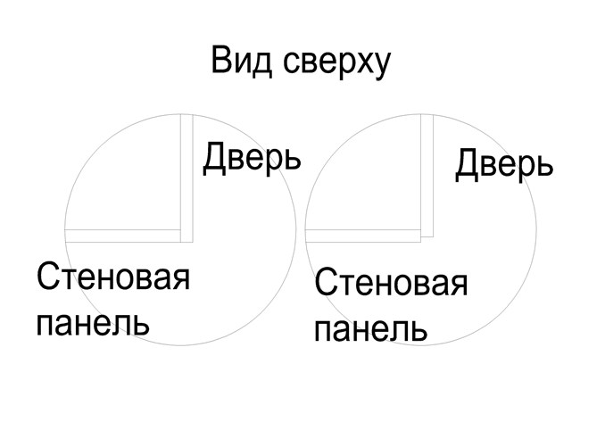

Ещё вопрос. Вот есть в автокаде чистые размеры. Но как я подозреваю, при распиловке я получу те размеры которые указал, а потом ещё надо будет поклеить кромку. Это плюс 1мм, верно мыслю?
А раз так, то к примеру дверцы будут на 2мм больше по периметру. Плюс нужны зазоры между собой, что бы не терли друг об дружку при закрытии открытии.
Потом монтаж петель.
Я смотрю есть петли двух видов. Которые делают торец дверцы заподлицо со стеновой панелью, а есть что делают с отступом от плоскости.

Добрый Эээх 06.04.2015 11:53 пишет:
Кромка и 2 мм бывает. Смотря какую использовать планируешь.
Да.
Отступ имеерт смысл когда на одну вертикальную стенку хочешь повесить две створки.
