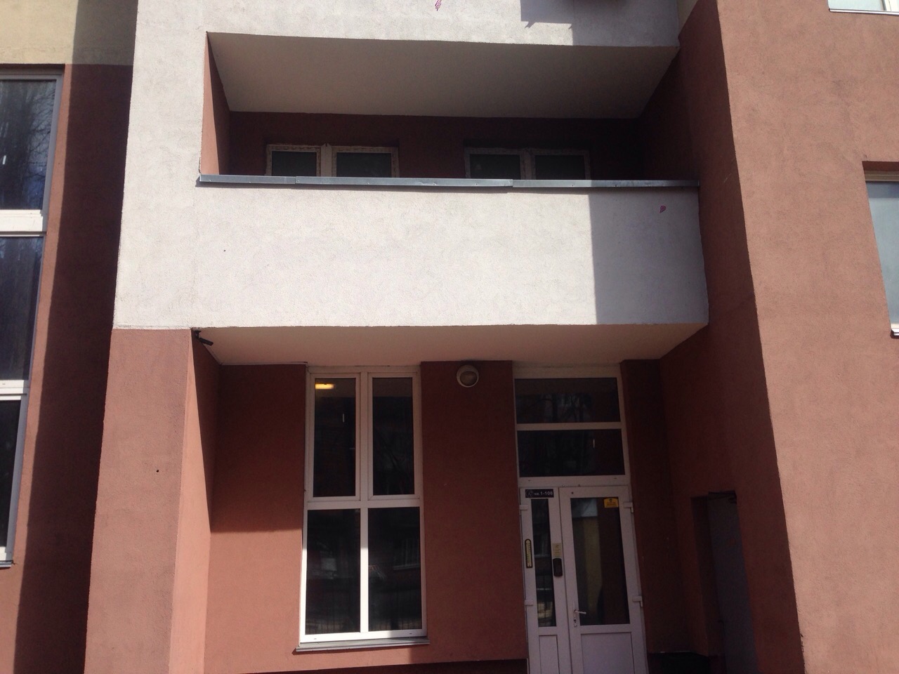

Как всегда размещаю небольшой тендер на производство-установку козырька над входной группой многоквартирного дома. Первая причина - дать заработать софорумчанам, вторая выбрать наиболее оптимальный проект.
Итак, вход в многоквартирный дом. Сверху балкон, обшит Роквулом и заштукатурен (толщина утеплителя 15 см). Соответственно крепится к нему не хотелось бы... высоко (6м) и ненадежно.
Есть решение присвелиться к полу балкона (или потолку) и укрепится в боковой стене справа и слева.
В общем, чтобы не городить трубу опоры на земле.
Водосток односторонний ф90 вдоль правой стены. Покрытие: металлочерепица.
Да, возле дома часто гуляет сильный ветерок... Территориально, Шевченковский р-н, Дорогожичи.
В общем жду комментариев, предложений.

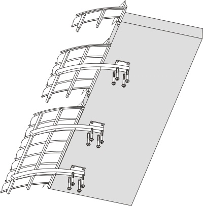

Мне бы вот такой на дачу над входом (тот что в красном квадрате)

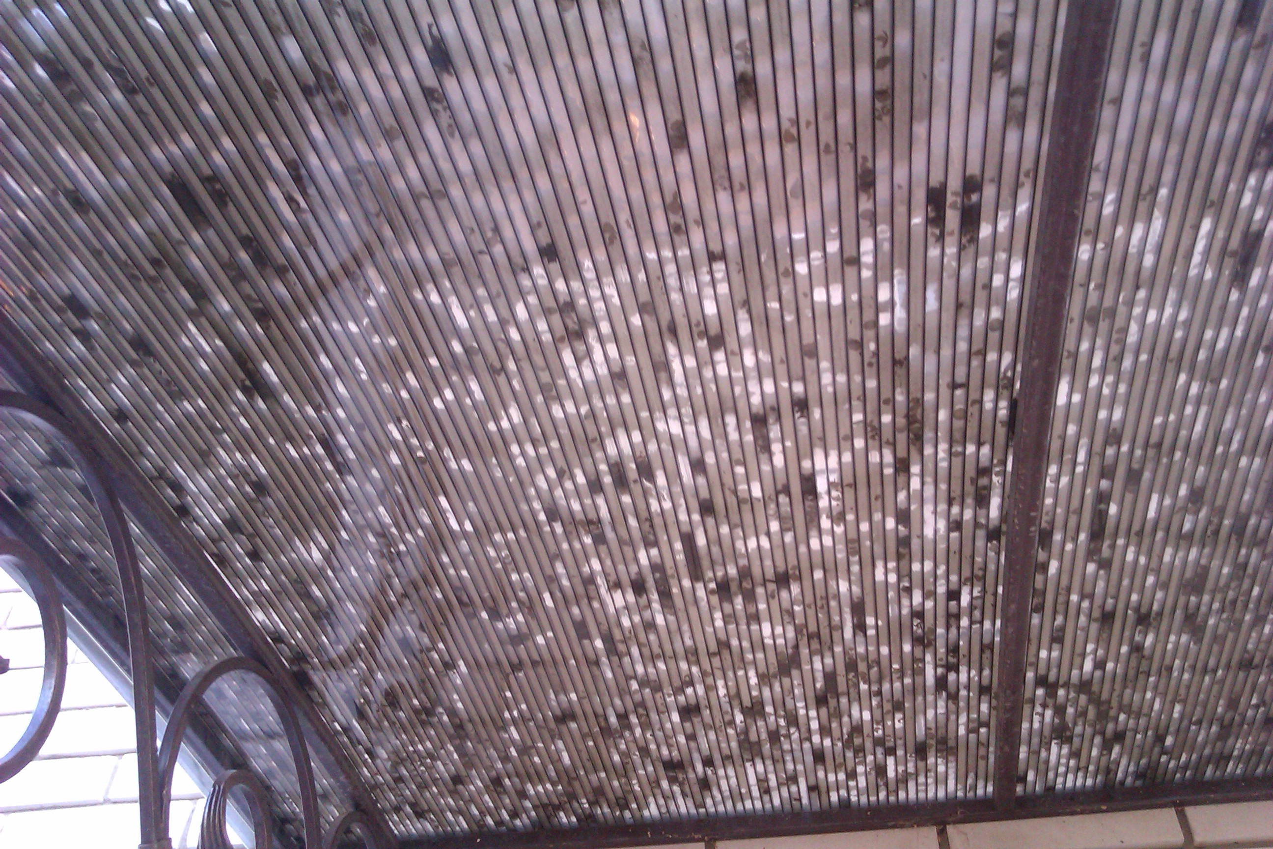

Сверху льдины зимой могут падать?
На модели вроде бы с изгибом? Но металлочерепица тогда морщица будет. Можно порезать по рядам, но при ветре будет под стык задувать.
Так что если фигурно, то поликарбонат или литой поликарбонат(обычно называли оргтекло. Денег стоит прилично дороже, но себе сделал так - выдерживает крупный град, мороз и прочее.)

С поликарбонатом осторожно.
Может после града стать таким

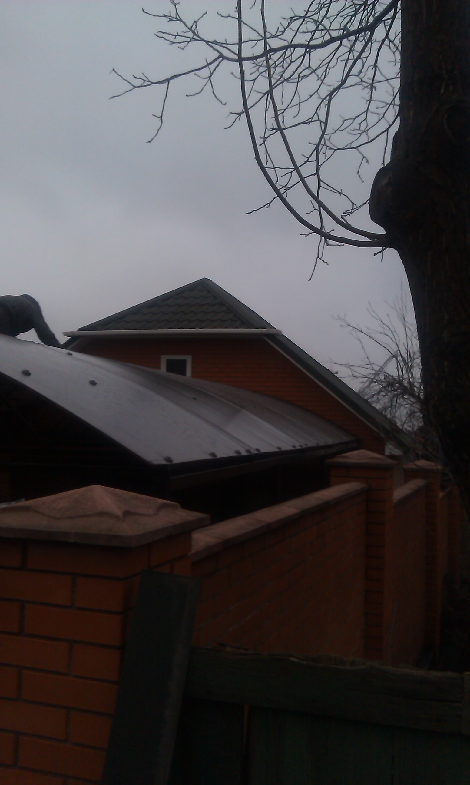

С солнечной стороны пленку снимать не надо. Не так эстетично, но от града и падающих орехов - очень эффективно
ЗЫ У мну часть навеса под орехом.
ЗЫЫ Полет три года.

Kirill_vaz 18.04.2015 20:43 пишет:
Это признак "китайского" поликарбоната,на нормальном такого не произойдет.(если че-10лет занимаюсь навесами)))
А навес над входом сделать или из монолитного поликарбоната(на века),или влагостойкая ламинированая фанера+битумная черепица.
http://ankor.com.ua
Будет около 1000 грн.
