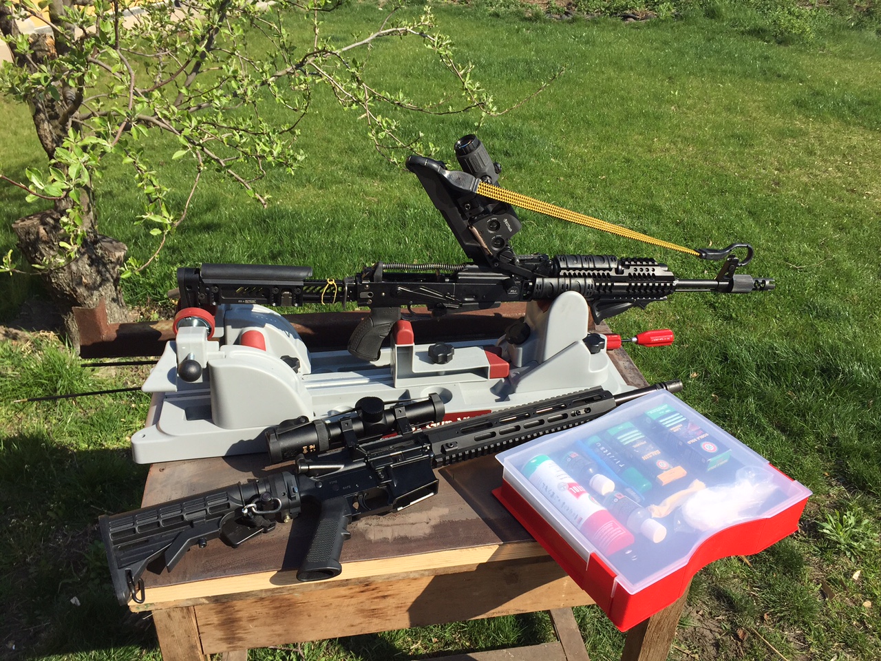

я сейчас не в стране, АК с собой не взял Приеду, сфоткаю и выложу. У меня крышка Зенит, она чуть умнее Тексасовской/МЕ крепится, но снять ее тоже очень проблематично - надо цевье снимать. Но штатные мушка/целик у меня доступны, что есть плюс при условии крепления коллиматора на QD.
На коленке чистить плохо, потому что она как ножницы работает, пальцы прищимляет постоянно. ну и если ее туда-сюда болтать при чистке, то в моем случае, когда на крышке сверху висит весьма массивная пара коллиматор+магнифаер, СТП таки сбивается. Я для себя это решил таким образом, что завел в комплекте к АК резинку с крючками и при чистке поднимаю крышку и креплю один крючек за крышку (в отверстие для кнопки фиксатора крышки) а другой за мушку. Все равно со снятой крышкой в разы удобнее, но приходится жертвовать.

вот фотка приспособы для чистки, нашел в телефоне

Гламурненько
