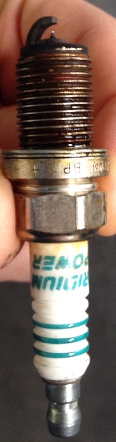

На 90 тык поменяли оригинальные свечи на ТО. Сейчас на ТО 110 тык тотже сервис (Дарница 1) предлагают опять менять, всего через 20 тык.....в чем дело? говорят топливо плохое сейчас....Лью только ОККО и ВОГ 92-95-премиум...

Гон, с топливом сейчас особых проблем нет, если заправляться на приличных (вышеописанных) АЗС
менять иридиевые (или платиновые) свечи ($100 комплект) каждые 20ткм - пустая трата денег

Я не спец, на фото что за свечи?

Иридиевые (там на фотке даже написано ), отличить можно по заострённому центральному электроду
иридиевые свечи на исправном моторе живут по 60-120 тысяч

Ты уверен, что это твои свечи?
Так заговнять свечи за 20 тысяч практически невозможно.

По виду нагара на свечке - такое ощущение, что с двигателем совсем все плохо и он коптит и масло литрами "жрет"...
А как на самом деле?

Берет примерно 1 л на 10тысч между ТО....мне говорили, что для такого пробега это нормально.
Бензина расход сейчас 11,5 по городу, ...что даже меньше нормы
не коптит, едет четко

Явно нереальная ситуация - может это особенность двигателей такая?
А то так закидывать свечи явно не должно... может подъехать к кому из других мотористов - и поспрашивать?
П.С. У меня была Омега 2л. 16клапанов - спокойно ела 1,5 л. масла на 1000 км. - мотористы говорили, что для ее двигла это нормально - свечи были чистые все время... а тут кушать масло не просит, а свечи так закидывает...

На мой взгляд для такого качества фото слишком смелые заявления о проблемах с движком. Самого сердечника почти не видно и не понятно какого цвета там нагар, свеча слегка грязноватая, и судя по всему резьба в масле немного, но внутренности свечи не видно о каком коптении и нагаре речь? Как ведет себя машина, есть ли подергивания? Заводиться на холодную хорошо? Если на непрогретом двигателе едешь провалы наблюдаются, например вдавить газ не сильно но резко?

Нормально едет, не дергается (и на холодную в том числе), заводится как всегда, 1-2 секунды стартером

Сегодня тоже у Vazz-а поменял на 68 000 км. Похожее состояние на твое.... Троить перестало..... Расход упал тоже малость......

Может из-за того, что свечи лежат горизонтально их у Субару немного закидывает - и такой их вид вполне нормальный?
У остальных - свечи то находятся вертикально, может поэтому и не такие на вид при таких пробегах?

В Аутбеке они не горизонтально, а под углом, где-то в 45 градусов.
Может это действительно вариант нормы для Субару. Видел в каком состоянии разобранные движки, там нагара на поршнях немерянно и механики говорили, что это норма, новые через пару тыс. такими становятся.
Если расход в норме, едет хорошо и не слышно посторонних звуков от двигателя, я бы продолжал ездить.
