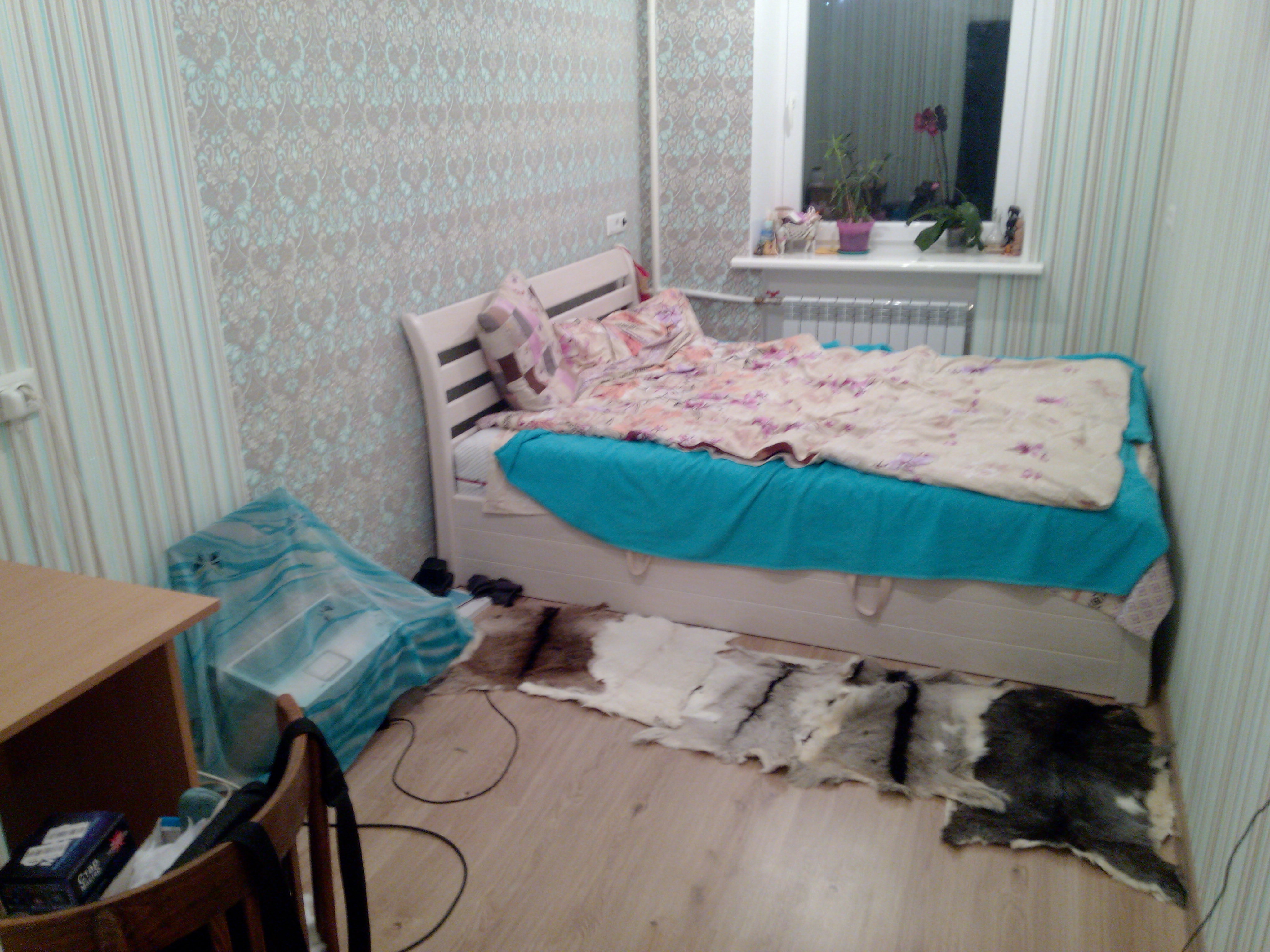

КОВЕР в комнате шикарен!
Я в курсе.
Плевался еще тогда, когда его мне сучила бабушка из Кубани, теплю ибо в этой комнате подогрева пола нету, а он отлично впитывает детскую мочу, уберегая ламинат от проблем

О, а я такие обои в спальню запилил.
Из всех комнат больше всего нравится.
Разбавил еще теми другими из этой коллекции.
О, а я такие обои в спальню запилил.Из всех комнат больше всего нравится

Нет, вертикальные полосы сильно увеличивают ощущение высоты

так! Это я выбирала, так что попрошу
Перед ремонтом зашли к коллеге мужа - посмотреть на работу ремонтной бригады, мне очень понравилось как полоска вытягивает пространство(визуально) вверх, и правда с ней потолки как будто выше кажутся. До того как увидела вживую полоску вообще не воспринимала. И вашпэ эти обои - моя любовь с первого взгляда, так что ша!
