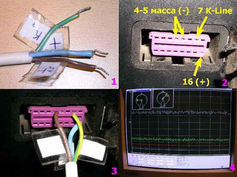

В простых вариантах К-Line адаптеров, тот конец кабеля, который втыкается в машину, оканчивается тремя проводками: один - «масса», второй - «плюс» (питание) и собственно К-линия, по которой идет обмен. Кончики кабеля аккуратно зачищаются и пропаиваются, так чтобы их можно было воткнуть в соответствующие гнезда диагностического разъема. Дорогие адаптеры часто имеют готовый 16-пиновый разъем стандарта ODB. (Кстати, наличие розетки типа ODB не означает, что этот протокол поддерживается.) Большинство относительно новых VAG-авто имеют разъем типа ODB. Исключение - микроавтобусы LT, на которых разъем круглый, с множеством дырок, каждая из которых предназначенна для связи с конкретным контроллером.
Не спрашивайте меня, что такое К-Line, KL-Line или KKL-Line - инфа в интернете есть, а меня вполне устроило, что все задачи решаются с помощью К-Line.
См. фото.
1. Конец кабеля, который втыкается в диагностический разъем. К проводкам скотчем прилепил бумажки с подписями.
2. Диагностический разъем типа ODBII на автомобиле VW. Он имеет 16 контактов. Первый ряд - там, где "ушки", нумеруется слева направо с 1 до 8. Нижний ряд - с 9 до 16. Дырочки имеют размер 1,5х0,8мм. Из всех этих дырочек задействованы всего 4. В них видны металлические контакты, остальные пусты.
4 и 5 контакты предназначены для подключения массы (вроде бы как один из них - масса кузова, а другой - масса двигателя, но я подробностей не знаю). Имейте в виду, что контакты могут присутствовать как в обоих дырочках, так и лишь в одной из них.
Плюсовой провод, от которого происходит запитка адаптера, подключается к самому последнему, 16-му контакту.
К-линия находится в гнезде под номером 7.
На машинах постарше всё совсем не так - там два разъема с двумя контактами.
3. Провода подключены к разъему..
4. ..и через минуту, с умным видом фтыкаем в экран..

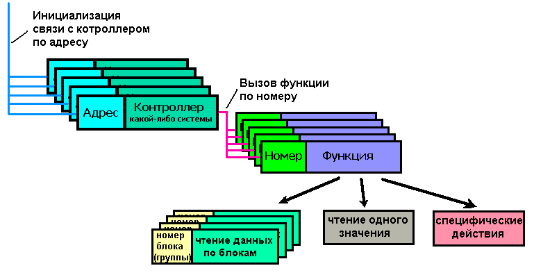

В ходе тестирования устанавливается связь с одним из контроллеров. Чем современнее и сложнее машина, тем контроллеров больше. Как правило, это ECU (Engine Control Unit) - блок управления двигателем (он же «ЭБУ» в некоторых текстах), доска приборов, иммобилайзер. Свои контроллеры имеют климат-контроль, ABS, эйрбэги, АКПП, и т.д.
Связь с контроллером устанавливается нажатием соответствующей кнопки в программе, либо введением его адреса вручную. Программа начинает посылать сигналы, ждать, и т.д. Чем-то это всё смахивает на работу с модемом. Дозвон, установление связи, обмен данными, отключение, и т.д. После установления связи с контроллером, согласно диагностическому протоколу VAG можно выполнять ряд функций: чтение и стирание ошибок, чтение данных, и целый ряд специфических функций, о которых следует писать отдельно и тщательно.

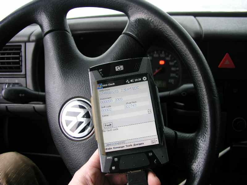

Если у вас имеется наладонник с операционкой типа Pocet PC 2002/2003, то есть шанс использовать его в качестве диагностического прибора. Простой итальянский парень не поленился, и написал простенькую, кривенькую программульку для тестирования VAG под названием VAG-Chek: http://www.arlab.it/vc
Несмотря на кривизну, он хочет за неё аж 35 евро. Как по мне, то ей красная цена - бакса два-три . Нескромность, видимо, вызвана отсутствием альтернативы. Других программ для КПК под VAG-протокол не просматривается. (Есть немного по ODBII но эта тема у меня не раскрыта ). Нашлись, конечно, желающие эту жадность подлечить .
Несмотря на, программа позволяет делать большинство необходимых вещей. Есть ряд неудобств, но не смертельных.

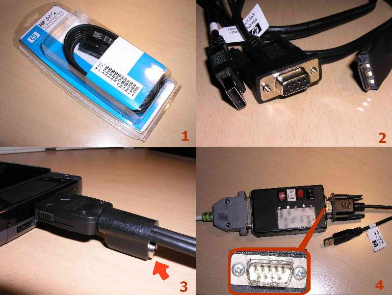

Но вот вопрос, - как подключить КПК к машине?
Как ни странно, но в КПК есть ком-порт! Он просто хитро спрятан . Ищите для своей модели кабель, в названии которого есть слова типа «Serial Sync», «RS232». Они применяются для синхронизации с «большим братом» через ком-порт, а не через USB, как обычно. Кабель может быть «двухголовый» - стразу и USB, и COM.
Так вот, - достаточно соединить 9-пиновый разъем кабеля с диагностическим адаптером для ком-порта, и прибор готов! Возможно, придется придумать какой-то переходник, чтобы подружить мам с папами. Возможно, будут непонятки с распиновкой. Но это всё решается. В продаже имеются всякие 9-пиновые мамы и папы, разного вида нуль-модемные кабеля, и так далее.
Мне повезло. Ничего доделывать не пришлось. В моём «коробочном» адаптере разъем оказался нужной формы. Всё соединилось и заработало с полтыка!
Для своего HP iPAQ я купил вот такой кабель:
http://h10010.www1.hp.com/wwpc/ua/ru/sm/...81-8309183.html
FA122A. Вобще-то вещь нужная, как «походная» замена кредлу, синхронизации дом/ работа, и пр.
На упаковке написано, что он подходит для h1900, h2200, h3000, h4000, h5000, rz1700, hx2000, rx3000, hx4700, hw6000, rx1900.
Кабель обошелся в 100грн. Куплен у одного из дилеров «Квазар-Микро».
В Москве они пробегают дешевле - по $15. А мобитрейд продает их по $40.
В природе существуют варианты и подешевле. Те же китайцы делают айпаковый кабель для ком-порта за два с половиной бакса
http://www.one-stop-factory.com/products...itting+for+iPAQ
В общем, какой-то кабель обязательно найдется.
Ну а дальше всё точно так же, как на большом компьютере.
Предупреждение: Судя по скудным отзывам в сети, VAG-Chek на КПК имеет всё же больше проблем с подключением, чем VAG-COM на том же адаптере. Иногда помогает изменение настроек программы, иногда нет.. Так что если у вас что-то не получится, чур я не виноват.
Фото:
1. Так выгдядит кабель FA122A в упаковке.
2. Так выглядят концы кабеля. Обратите внимание на разъем ком. К нему нужна ответная часть со стороны адаптера.
3. Кабель FA122A имеет ещё и гнездо для подключения зарядки. Так что зверек не умрет во время изнурительных тестов .
4. Конструкция в сборе: на моем адаптере ответная часть оказалась именно такой, как надо для подключения кабеля.

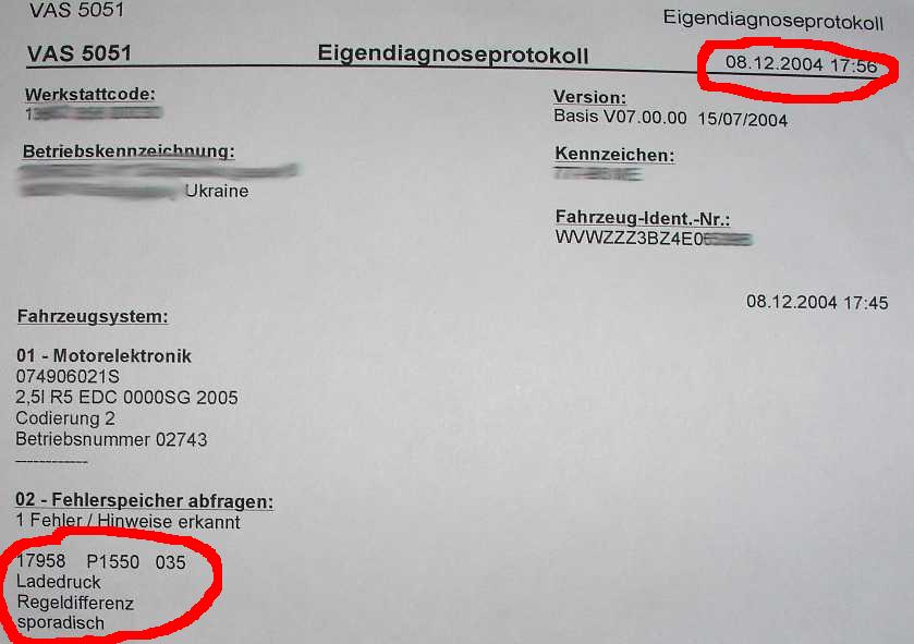

Простой пример удачного «самолечения».
За последний год я трижды бывал на компьютерной диагностике у официалов, на одной машине T4. Во всех случаях мне сказали, что машина исправна. На самом деле, была ошибка «отклонение управления турбиной». Ошибка числится в разряде «спорадических». Т.е. если её стереть, она появится не сразу, а только после возникновения аналогичной ситуации (режима). Короткое замыкание или обрыв вызывает «постоянную» ошибку. Если её стереть, то она тут же появится снова. Чисто теоретически, «спорадические» ошибки иногда могут появляться как электрический «глюк» при скачках напряжения, наводках и пр. Мне умник на СТО так и сказал - есть спорадическая ошибка, но это глюк. Они её стирали, и всё. А на жалобы что «что-то не то» начинали петь песню о замене форсунок, турбины, и полной капиталке.. На самом же деле, был просто конкретный «передув» турбины. Плохо работал электромагнитный клапан ограничения наддува. При сильной нагрузке ECU выявляло передув, уходило в аварийный режим, и машина становилась «тупая», и не хотела ехать быстрее 120 км/ч. Когда, наконец, я сам воткнул компьютер, то сразу увидел эту ошибку. А управление турбиной всего три детали - клапан, актуатор и шланг. Шланг целый. Промыли-продули клапан - машина поехала . Видимо, в клапане скопились отложения нагара/масла. Делов на полчаса. Впоследствии клапан заменил на новый.
Простой пример удачного «самолечения».За последний год я трижды бывал на компьютерной диагностике у официалов, на одной машине T4

Контроллеры, функции и группы.
Когда начинаешь разбираться с диагностическими процедурами, начинается каша из «адресов», «функций», «групп», «блоков» и прочих всевозможных цифр с названиями. Поэтому лучше сразу внести ясность.
Во время любой диагностики происходит движение по вот такому «дереву»:
1) Устанавливается связь с одним из контроллеров (одновременно с несколькими нельзя). Инициализация связи обычно занимает несколько секунд. Контроллер выбирается либо готовой кнопкой (пунктом меню) в программе, либо прямым введением его адреса в программе или диагностическом приборе.
2) После установления связи можно выполнить одну из нескольких стандартных функций. Функции для всех контроллеров одинаковые и имеют свои номера и названия (стандартизованы). Их разберем отдельно, но условно их можно разбить на три вида:
а) Динамическое чтение одновременно многих данных, поступающих от контроллера. Данные представляются в виде пронумерованных групп (блоков). Обратите внимание, что эти группы могут обзывать по-всякому - «нулевой блок данных», «измерительный блок 004», «третья группа». Не путайте с функциями и их номерами.
Можно одновременно читать значения сразу нескольких групп (до 4 сразу). Это единственное, что можно делать одновременно.
б) Чтение одного значения. Просто отдельное чтение одного из параметров. Наверное, придумано для индикаторных приборов.
в) Функция выполняет некие специфические действия. Тут надо поосторожнее, иначе можно «напрограммировать» что попало. Далее с ними разберемся. С каждой функцией тут надо обращаться по своей инструкции (индивидуальной для конкретного автомобиля).
Получается даже не дерево, а куст.
Как известно, куст - это пучок веток, растущих из одного места.
В данном случае, так оно и есть.
Обратите внимание, что для перехода на какую-то «ветку» этого куста, нужно две или три цифры:

Если контроллер в процессе работы выявляет неисправность, отклонение параметра от нормы, он вносит в память код ошибки, соответствующий данной неисправности.
В соответствие со своим алгоритмом, он может внести коррективы в работу, задействовать «аварийный» режим или брать для расчетов «дежурные» значения.
Диагностическая программа получает от контроллера (по команде 02 - список ошибок (Fault Codes)) список этих кодов, содержащихся в памяти контроллера. Их может не быть. Может быть одна или сразу несколько.
Код ошибки соответствует системе Volkswagen Diagnostic Trouble Code (DTC) и может дублироваться кодом, принятым по OBD-II и SAE (Society of Automotive Engineers).
Несколькими постами выше я приводил фото распечатки, сделанной с помощью фирменного диагностического прибора VAS 5051. Там обведено сообщение об ошибке. Сначала идут цифры:
17958 P1550 035
Так вот 17958 - это VAG'овский DTC, код ошибки по VAG.
P1550 - это код по OBD-II (SAE) (в этом обозначении буква P означает «power train» - т.е. «привод», не шасси и не кузов; далее единица - код не подлежит обязательному государственному контролю, но вредность есть; далее пятёрка означает, что ошибка относится к системе подачи воздуха; осталось «50» - это уже просто номер).
035 - это тип ошибки. В данном случае он ничего не обозначает (типа - без комментариев), но в других случаях к сообщению об ошибке может быть добавлена строка, соответствующая данному типу ошибки, например: «Open or short to Ground» - обрыв или замыкание на массу.
Далее идет текст
Ladedruck
Regeldifferenz
Это текстовая расшифровка ошибки, которую прибор VAS 5051 взял из своего справочника. Программы VAG-COM и VAG-Check тоже имеют свои справочники ошибок. Это примерно 7 тыс. кодов с текстовой расшифровкой. Они напишут строчку «Ladedruck Regeldifferenz» в английском варианте. Самодельная русификация VAG-COM выдаст что-то типа «Диапазон регулирования давления наддува».
Следует иметь в виду, что в справочнике могут быть неточные переводы. Код может и вовсе отсутствовать.
По сети гуляет екселевский файл со справочником из VAS 5051 образца 2000 года, актуальный и поныне: в нем есть перевод на русский, но вы можете самостоятельно поупражняться в переводе с немецкого.
На фотографии видно, что в самом конце сообщения об ошибке - слово «sporadisch».
Согласно протоколу, контроллер выдает вместе с кодом ошибки статусный байт. В этом статусном байте отражено, является ли ошибка постоянной или «спорадической». «Спорадическая» - не совсем «случайная». Это значит, что она проявляется нерегулярно, в некоторых режимах и т.д. В данном примере ошибка возникала из-за подклинивания или заедания электромагнитного клапана, подающего давление на байпас турбины. ECU, получая показания датчика давления во впускном коллекторе, регистрировало отклонение давления от ожидаемого. Естественно, что отклонение от нормы было только под нагрузкой. Поэтому ошибка «спорадическая». Если бы у клапана сгорела бы катушка, было бы обрыв провода или короткое замыкание, то ECU обнаружило бы этот электрический дефект, и ошибка была бы постоянная (естественно, с другим номером и текстом). Подобную постоянную ошибку невозможно стереть. Вернее, после стирания она тут же появляется снова.
Ошибка далеко не всегда является прямым указанием на неисправный узел. Иногда нужно проявить сообразительность. При этом нужно хорошо знать устройство разных систем и их взаимное влияние. Иногда это превращается в целую детективную историю.
Следует также помнить, что многие блоки управления взаимосвязаны и обмениваются данными. Поэтому дефект одного узла может влиять на другой. В поисках неисправности двигателя не забывайте про АККП, АБС и иммобилайзер. Пример: у одного знакомого были проблемы с пуском двигателя на морозе. Что только не искали. Только опрос ошибок иммобилайзера выявил причину: на морозе был глюк - не опознавался ключ.
