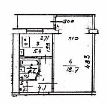

Вопрос, можно сказать, узкотехнический. На БТИ-шной схеме 1-комн. квартира с эркером и лоджией в панельной "чешке", перекрытия - п-образная панель, дом 1970 года постройки. В этой квартире сделана владельцем т.н. студия: снесены все внутренние стены, санузел теперь гипсокартонный. Собственно, вопрос: какие стены внутри квартиры должны были быть по изначальному проекту, в контексте целостности конструкции дома - можно ли было их сносить?

Фасадная и крайняя левая стены на плане - капитальные, остальные - перегородки.

Там где толстые стены - понятно. Но, например, нижняя на плане, где входная дверь - нарисована тонкая, на самом деле около 20 см толщиной, на нее панели опираются. Там, где была раньше стена комнаты, смежная с коридором и кухней - на потолке ребра панелей. В похожем доме жил когда-то, там стены во всей квартире были ж/б, даже между комнатой и кухней. Вот и интересно, не оперли ли здесь эти ребра тоже на что-то прочное.

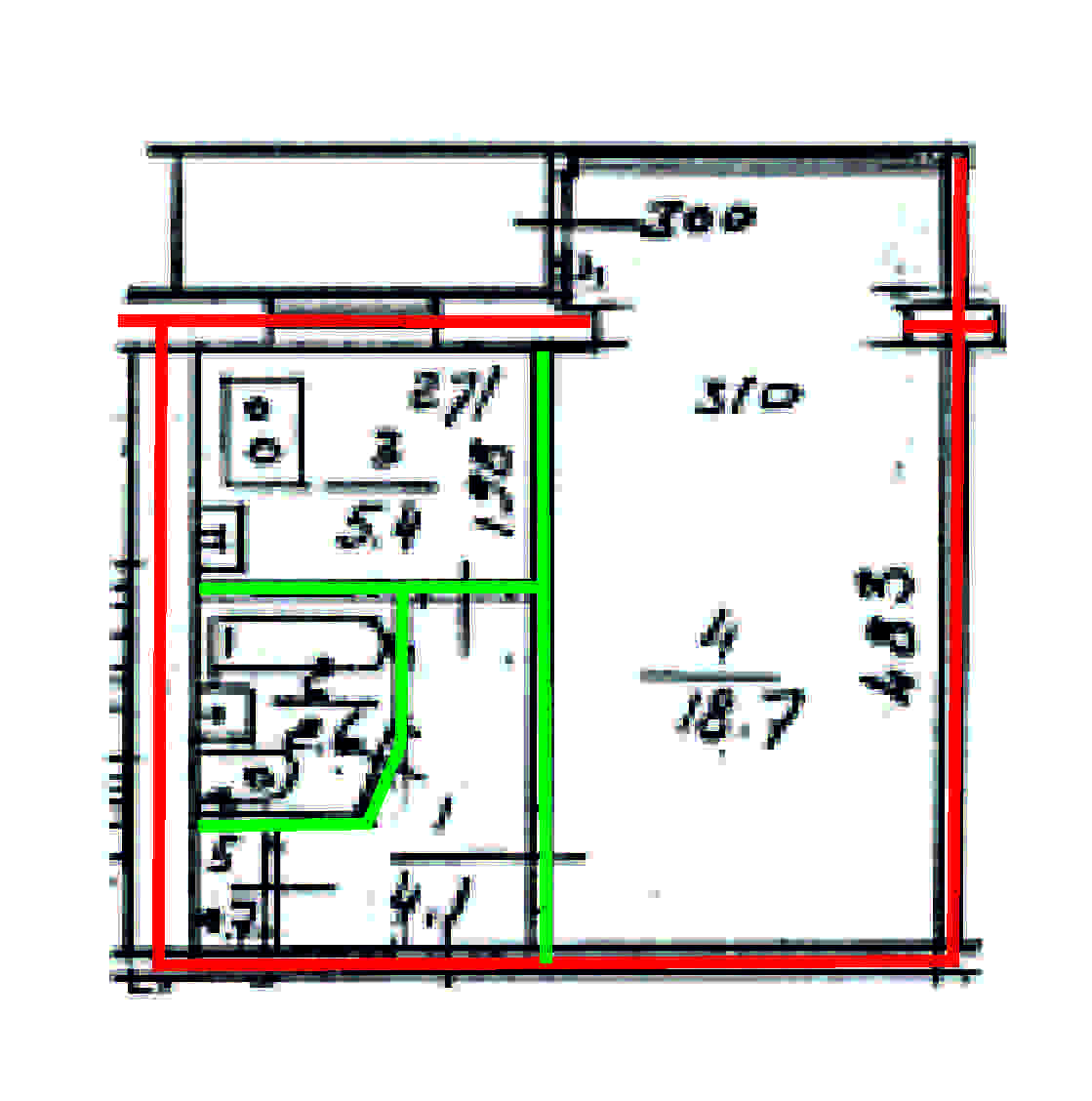

Те, что красным - сносить нельзя (типо капитальные)
Те, что зеленым - сносить можно, ибо они из гипса и на них опираться ничего не может
P/S: живу сейчас в похожей чешке
