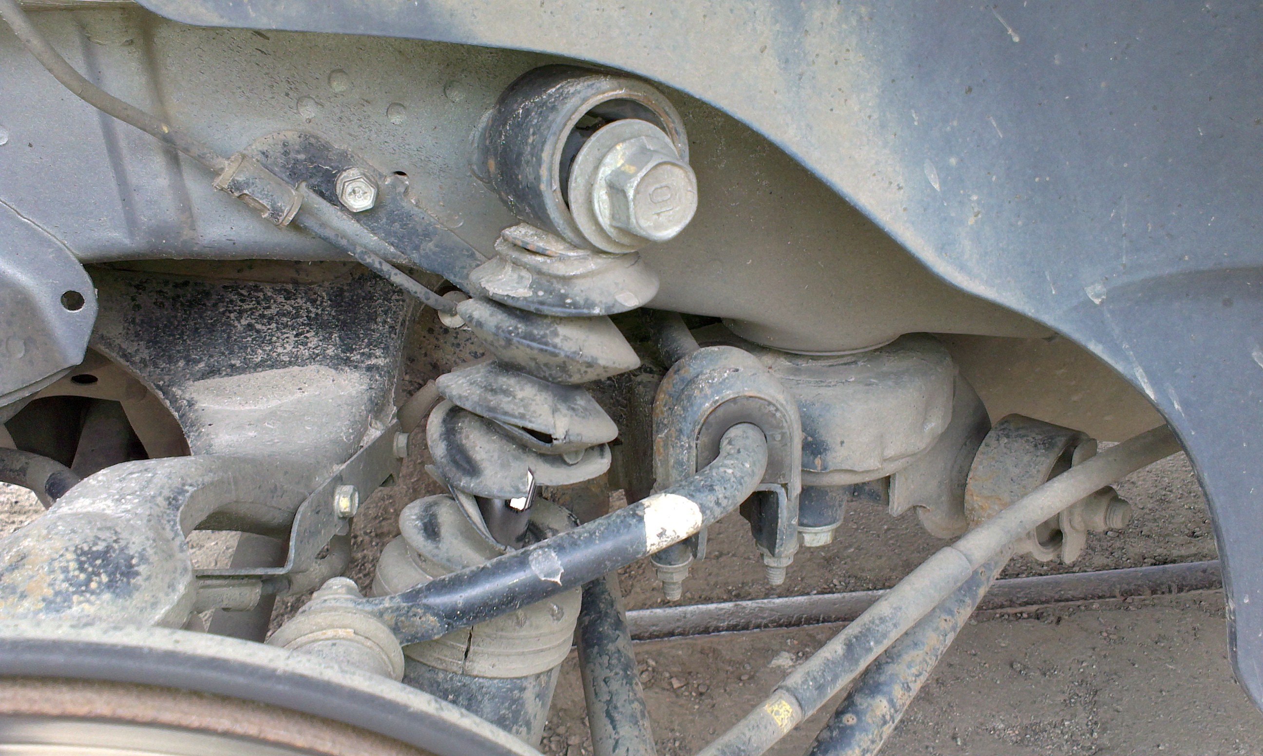

Друзья, нужен ваш совет.
Сорик ХМ 2013 года, 7 мест, пробег 58тыс.
Обе подвески перебраны на станции, заменены стойки стабов и всё что было необходимо. Единственное что осталось - порванные пыльники задних амортизаторов, но аморы "пока держат". Хотя, в принципе, готов заменить, если это изменит ситуацию.
Но на плохой дороге (люки, наплывы), при 50+км/ч, особенно в ХОЛОДНУЮ ПОГОДУ, такое впечатление что в багажнике об мягкую обивку грюкает неприкрученный домкрат. Мягко, без лязга, но достаточно ощутимо. Что-то под днищем даже скорей.
Вынимал всё из машины, включая запаску, катал мастеров в багажнике - разводят руками.
Когда на улице жара, звук на ямах почти пропадает. Но всё равно задняя подвеска проходит препятствия как-то по-дебильному. излишне отбивая, что ли...
Буду благодарен за ваши идеи. И, по возможности, наводки на мастеров, которые смогут решить этот вопрос в Киеве, пусть неофициальных, главное чтобы знали что делают и это помогло.

фото для натхнення
фото для натхнення

@Vik | V.I.P ***
Re: Задняя подвеска делает мне НЕРВЫ - Sorento XM 2013
[Re: Frejer_Stolz] 22 июня 2015 в 10:13
Верхняя втулка амортизатора порвана - или это там зазор такой, или мне кажется

міняй амортизатори і до втулок амортизаторів придивись

Справа в тому, що аммо перевіряли на станії - вони ще живі, не дивлячись на пильники.
Не проблема їх замінити, але щоб не було шило на мило. Тому що у цього сайлентблоку такая конструкція, що він і новий буде плющитися - в нього відсутня вертикальна підтримка, а є тільки справа-зліва.

[Re: @Vik] 22 июня 2015 в 11:17
@Vik 22.06.2015 10:13 пишет:
Машина просто поддомкрачена и сильно перекошена, поєтому его сплющило.
Констукрцию сайлентблока нарисовал віше.

[Re: Frejer_Stolz] 22 июня 2015 в 11:20
стенд може показувати норму, а амортизатор стукає. В мене так було.
Сайлентблоки погані. Шукай підсилені, там більше резини, або вона суцільна.

Executor | важничающий писатель **
[Re: Caravella T5] 22 июня 2015 в 11:32
В общем-то это проблема всех сориков. Единственное излечение - замена пружин и/или амортов.
Пружины Eibach или H&R, аморты - Kayaba, Koni, Bilstein. В целом не рекомендуется менять и то и то. Или аморты по кругу на родных пружинах - или пружины по кругу на родных амортах. Все остальное - временное решение.

Ну в моём случае просятся аммортизаторы, судя по всему.
И так как передок меня не беспокоит, есть ли смысл менять по кругу?
Какие кони ставят на эти машины? По каталогам штатно коней на зад Сорика ХМ не существует, вроде бы?

Ну как бы ситауция такая, что передние аммики в сориках традиционно слабые. Когда проезжаешь неровность - передок дает раскачку - что из-за амплитудного резонанса приводит к пробитию зада. особенно хорошо чувствуется на лежачих полицейских. Даже на пустой машине. Так что если поставить задние хорошие, а перед - оставить родные - решение будет временным. Потому я бы менял по кругу(хотя лично я склоняюсь вообще к пружинам, они дают еще 2,5см клиренса).
Да коней в сборе на сорик нет - вставляют в родной стакан. Что есть колхоз. ( Хотя и комфортный.

Да по идее нет - стакан стальной, фигли ему сделается? Номер коней в аттаче.
Родной 185 +25мм = 210. Откуда 20см в базе??
Ну есть СТО Амортизатор - лучше с ними проконсультироваться. Я не готов за людей отвечать. Но сразу хочу сказать, морока со стаканом и втулками - там колхоз колхоз. МОгу скинуть целую тему, где люди делают сами - уже и чертежи есть и все на свете. Если интересно )
А и еще - вот этот скрин - походу с новыми конями, которые даже без колхоза встают. По крайней мере, так говорят на форуме.

Я не знаю решили ли эту проблему на Сорентах, но на всяких предыдущих Киа, к примеру как у моего отца на Черате, очень даже отлично стучат сами аммо, вплоть до того что даже новые ставят и все равно они стучат. При чем зимой вообще нереально громко, пока не прогреются.
Я бы предложил заменить их на какие нибудь каябы, или еще что то, не оригинал.

Болячка у них, переходной крепежный палец может постукивать, он возле верхнего сайлентблока, реже - брак самих амортизаторов. Это же self levelizer амортизаторы, пыльники менять ужеж аж бегом надо, ибо из-за 200грн прийдется менять аморики по 7к за 1шт, что недешево! Если поставить простые аморики на сток. пружинах - задница машины упадет, если удешевить обычными амориками - надо менять пружины на усиленные.
