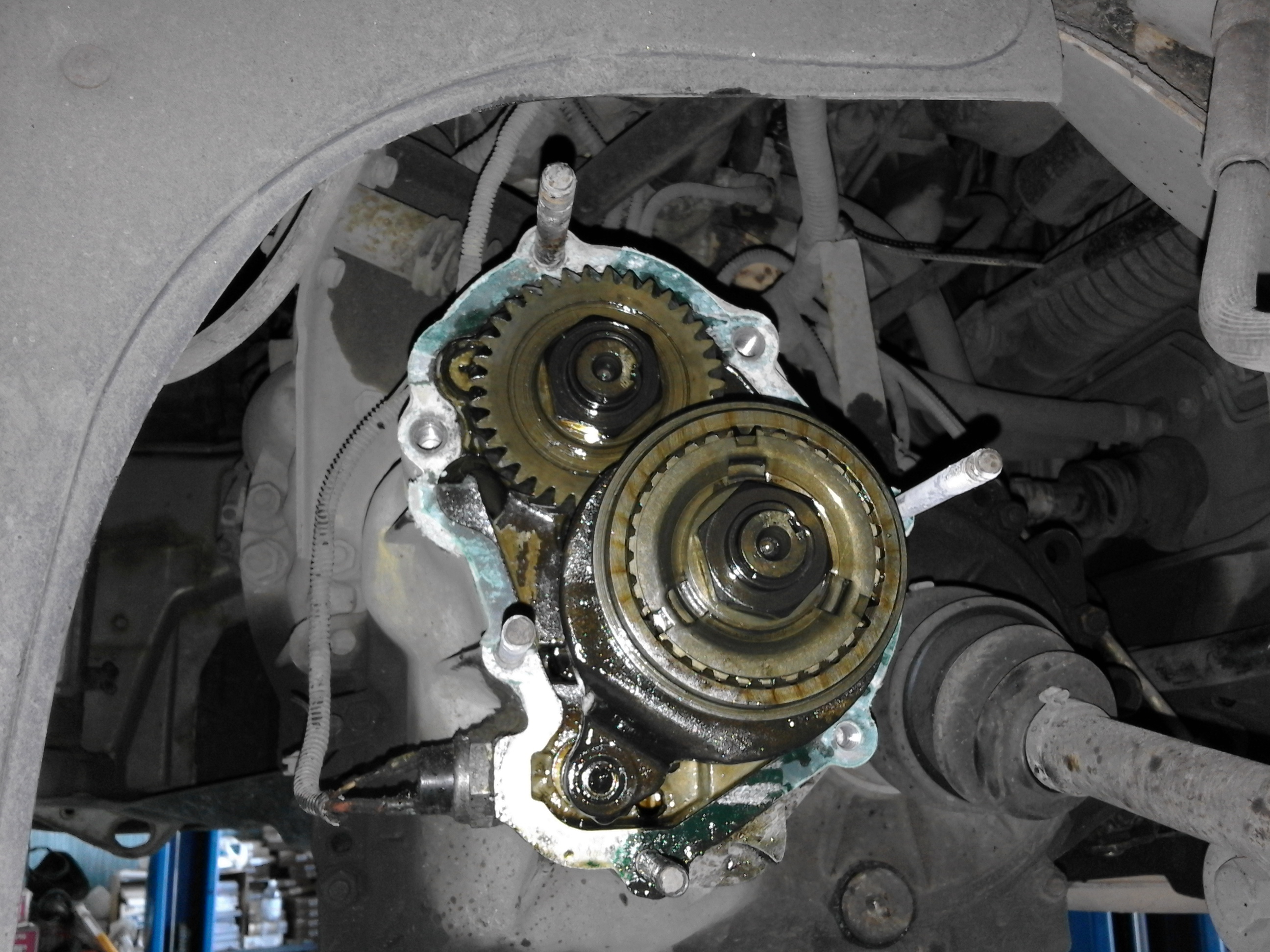

Называется сбылась мечта идиота. Многим известно о том что на 5й передаче в СенсоКПП..скорость по отношению к оборотам слишком мала . Давно уже эту тему раскурили, и нахимичили замену шестеренок 5й - на пару от Таврии конца 90х, с числом 0.73 вместо 0.83
Новые найти проблематично, поэтому прикупил б\у, в состояние умеренной поюзаности
С установкой проблем не возникло, но появился один косяк . Вой на нейтралке и естественно на 5й что в натяг что с горы. Вопрос к гуру...есть надежда что "притрется"??? Или так и буду ездить со звуком взлетающего Боинга? Проехал после замены около 150км.
Масло в КПП менял тысяч 15 назад. Elf 80w90. Общий пробег авто 108 тысяч.

Возможно проблема не в шестернях 5 передачи, если воет все время.
alex0098 | старожил ***
Re: 5я передача в Сенс. Вопрос.
[Re: Mihas] 9 августа 2015 в 19:51
Как похоже на сцепление... 3000 оборотов,а машина на месте...
А точно правильно собрали коробку?
Eli86 | Супер писатель! ***
[Re: alex0098] 9 августа 2015 в 19:57
До замены, по коробке вопросов небыло вообще. Никаких шумов. Сейчас шум на нейтралке и вой на 5й.
Сцепление тоже не при делах..не буксует, провалов нет.
Скорость 100км при 3 тысячах мотора это заводской показатель при передаточном числе 0.83 которое стояло...
Вот так вот модернизировали ЗАЗовцы Таврийскую коробку для Сенса
Вопрос стоит так: 1) ждать и надеяться что притрется, или 2) менять все обратно как было.

Похоже на отсутствие шайбы между подшипником и блоком 5 передачи.
Заезжала машина с похожей проблемой,так там хозяин своими руками решил коробку отремонтировать , при сборке перепутал местами 2 шайбы . Такой прикольный звук был
Хотя проблема может и из за шестерней быть. Часто такое случается, когда одну бу шестерню меняет, либо две, но которые в паре не работали и имеют разную выработку.
Хотя мне кажется, что все-таки в шайбе проблема. Хотя сенсовская коробка - это такая загадочная зверушка...там все, что угодно может быть.
Шестеренки б\у. Обе работали в паре. Шайбы все на место поставили как было...
Есть ли шанс что таки выработается "точка контакта"..и звук пропадет?

Гайки валов зажали хорошо?
Пластину которая сверху подшипники прикрывает ударной отверткой зажимали?

Гайки и закрутили и закернили хорошо) а насчет пластины не понял? Можно поподробнее?
Если что то меняли без снятия кпп, со стороны колеса снимается крышка и 5я передача перед глазами)
Фото моё..
Гайки и закрутили и закернили хорошо) а насчет пластины не понял. Можно поподробнее

Под шестернями есть пластина металлическая, она прикручена 4 шурупами под крестовую отвертку. Пластина прижимает сверху подшипники валов. Зажимается ударной отверткой. Довольно часто откручивается сама по себе.
С каким усилием зажимали гайки валов?
закручивали пистолетом...
Кстати, при снятии крышки нижняя гайка вообще откручена была...

Ну открученные гайки это классика жанра на сенсе.
Валы прокручивались нормально после затяжки гаек?

Да, сделали несколько оборотов. Даже накинули крышку, во избежания затирания верхней шестеренки о корпус. Никаких претензий не возникло..Собрали назад все грамотно и не спешно.
Все бы ничего..только "вой"..как при взлетающем самолете..Не сказал бы что сильно критично, но хотелось бы избавиться..
