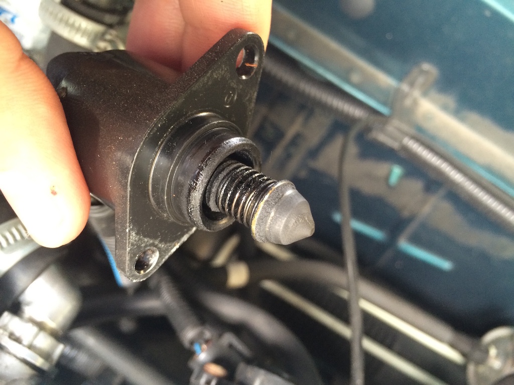

почистил датчик ХХ
почистил датчик ХХ
Змінено newmarket (14:07 14/08/2015)
newmarket | опытный писатель ***
Re: Ланос - кондер??
[Re: newmarket] 14 августа 2015 в 14:10
двигатель уже не глохнет, но при включении кондера - обороты падают и потом вытягиваются датчиком до нормальных... Ну и при выключении кондера - сначало скачек оборотов вверх и потом нормализация..
Наверное стоит чистить весь узел дросельной заслонки и все патрубки подходящие к нему??

MadMax | IesuiT ***
[Re: newmarket] 15 августа 2015 в 16:38
проверяй ролик натяжения ремня кондея и подшипник шкива кондея , может ремень не натянут.
если чистил только клапана ХХ , то почисть и саму заслонку особенно каналы со стороны установки клапана ХХ ,
небольшая просадка оборотов может быть
