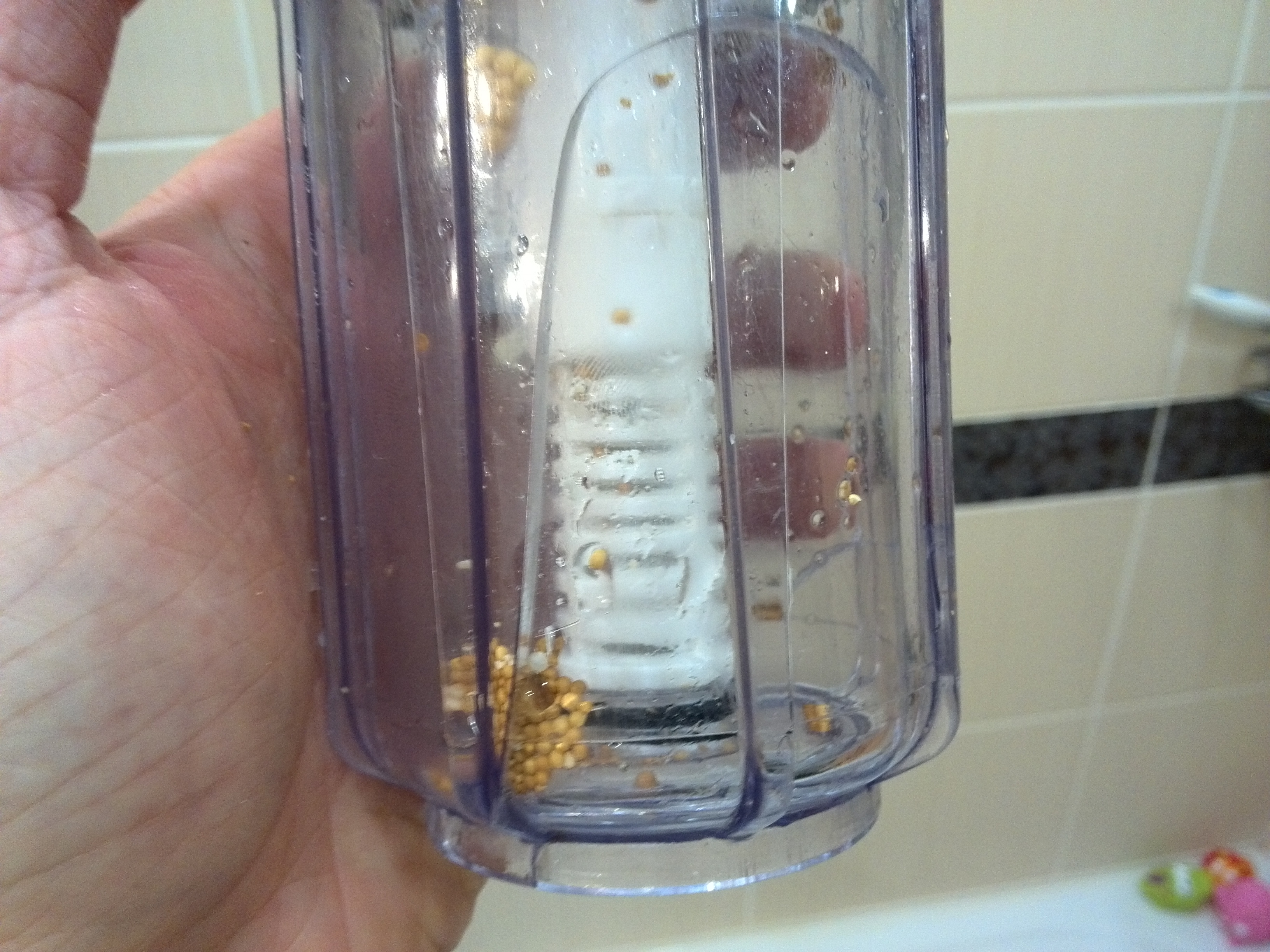

Прошёл 1 год и 1 месяц с установки фильтра против накипи СВОД (Луганск).
Просто лопнула колба.
Упреждая вопросы - закручивал руками, не перетягивая. Как всегда и как со всеми остальными фильтрами.
В результате - трёхведерный потоп под ванной. Хорошо ещё услышал. Напор в доме 4 атмосферы.
Будьте осторожны.

фото 1
фото 1

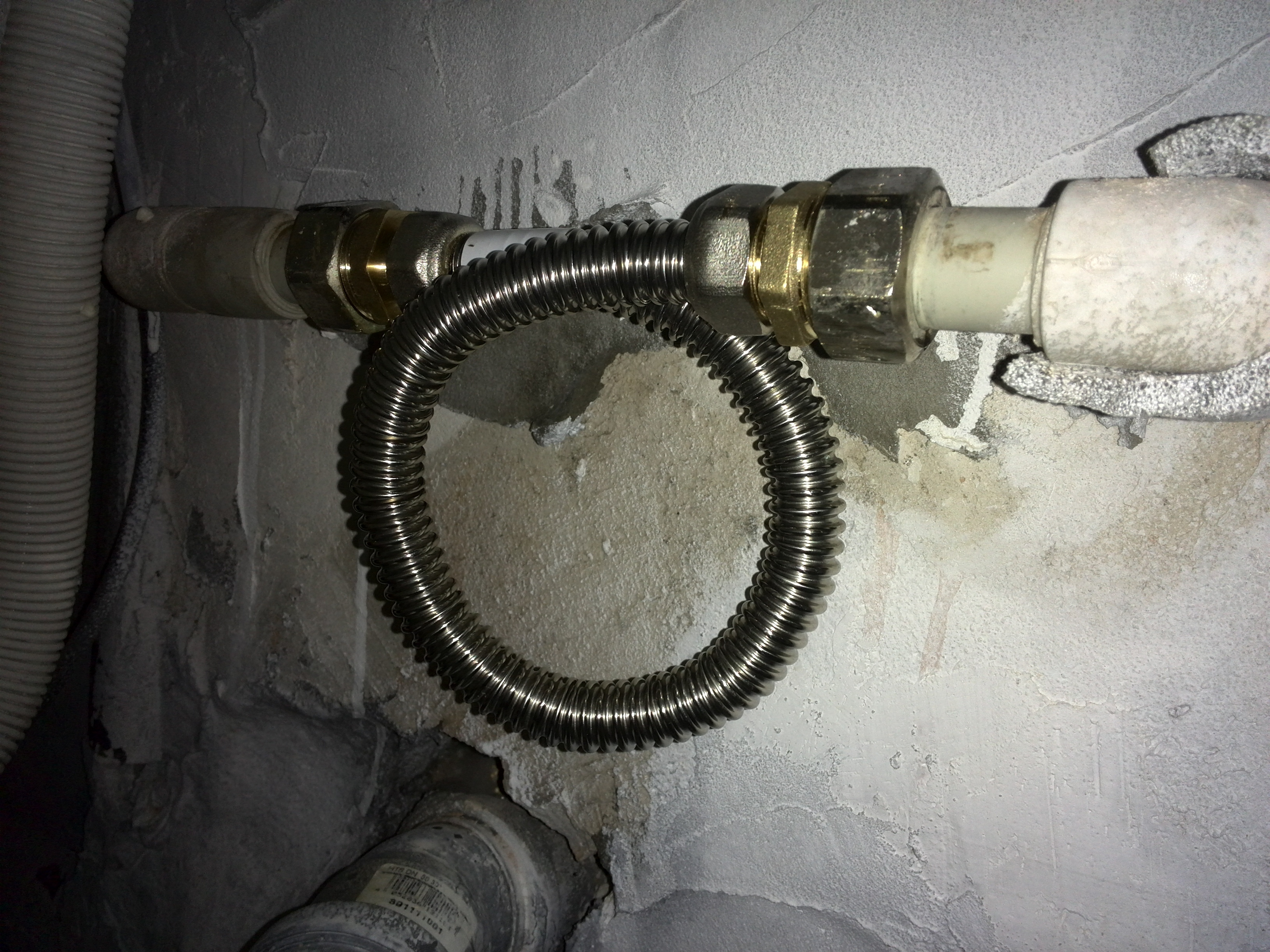

фото 2
фото 2

В общем, пока что мой фильтр на входе в квартиру смотрится так:
Юр, дело не в экономии, просто аналогичных фильтров против накипи на вход просто не было. да и нет, судя по сегодняшнему мониторингу интернет-магазинов

Это был сарказм. Я просто поставил заглушку вместо фильтра. Убрал фильтр вовсе.
