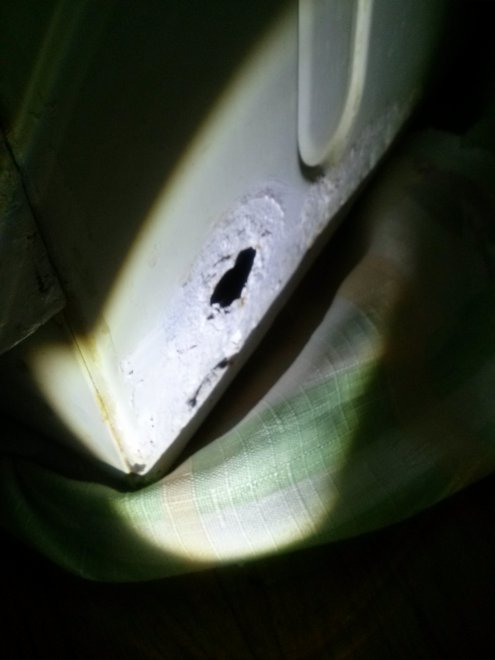

Купили новую, не хотелось бы повторения ситуации с прошлой - сквозная дырка в боковой стенке и ржавчина в месте креплений амортизаторов. Исключить источник влаги проблематично - стоит она по сути впритык с ванной. Может есть какие-то стандартные решения?
Сапожник | Супер писатель! ***
Re: Защитить стиралку от ржавчины
[Re: hugo-smk] 17 октября 2015 в 07:32
Нормальное заземление уменьшает скорость скорость коррозии. Погугли по поводу блуждающих токов. Все остальное (вытирать насухо внутри, мазать солидолом снаружи, ... ) врядли ты будешь. На а может предыдущая стиралка была просто с таким дефектом и тебе просто не повезло
Сергёга | V.I.P ***
[Re: hugo-smk] 17 октября 2015 в 09:40
hugo-smk 17.10.2015 01:57 пишет:
хорошей вентиляции достаточно
у родителей стояла впритык к ванной, начала ржаветь на 3 году жизни
сделали вентиляцию ...и уже 16 лет хоть бы что ей
hugo-smk | СуперСтар **
[Re: hugo-smk] 17 октября 2015 в 13:22
Вот что случилось со старой и как она стоит по отношению к ванной
По сути - вода попадает на стенку и стекает вниз, где и начинается ржавчина. Левый бок в предыдущей идеальный, правый же кроме этого низа имеет очаги на стыке передней части корпуса и боковины - явно результат повышенной влажности именно от соприкосновения с водой - тут вентиляция лишней не будет (она вообще то и так есть), но не спасет полностью. Прошлая гнила надо сказать много-много лет, но новой хватит куда меньше времени. А такого не хотелось бы
Вот что случилось со старой и как она стоит по отношению к ваннойПо сути - вода попадает на стенку и стекает вниз, где и начинается ржавчина. Левый бок в предыдущей идеальный, правый же кроме этого низа имеет очаги на стыке передней части корпуса и боковины - явно результат повышенной влажности именно от соприкосновения с водой - тут вентиляция лишней не будет (она вообще то и так есть), но не спасет полностью

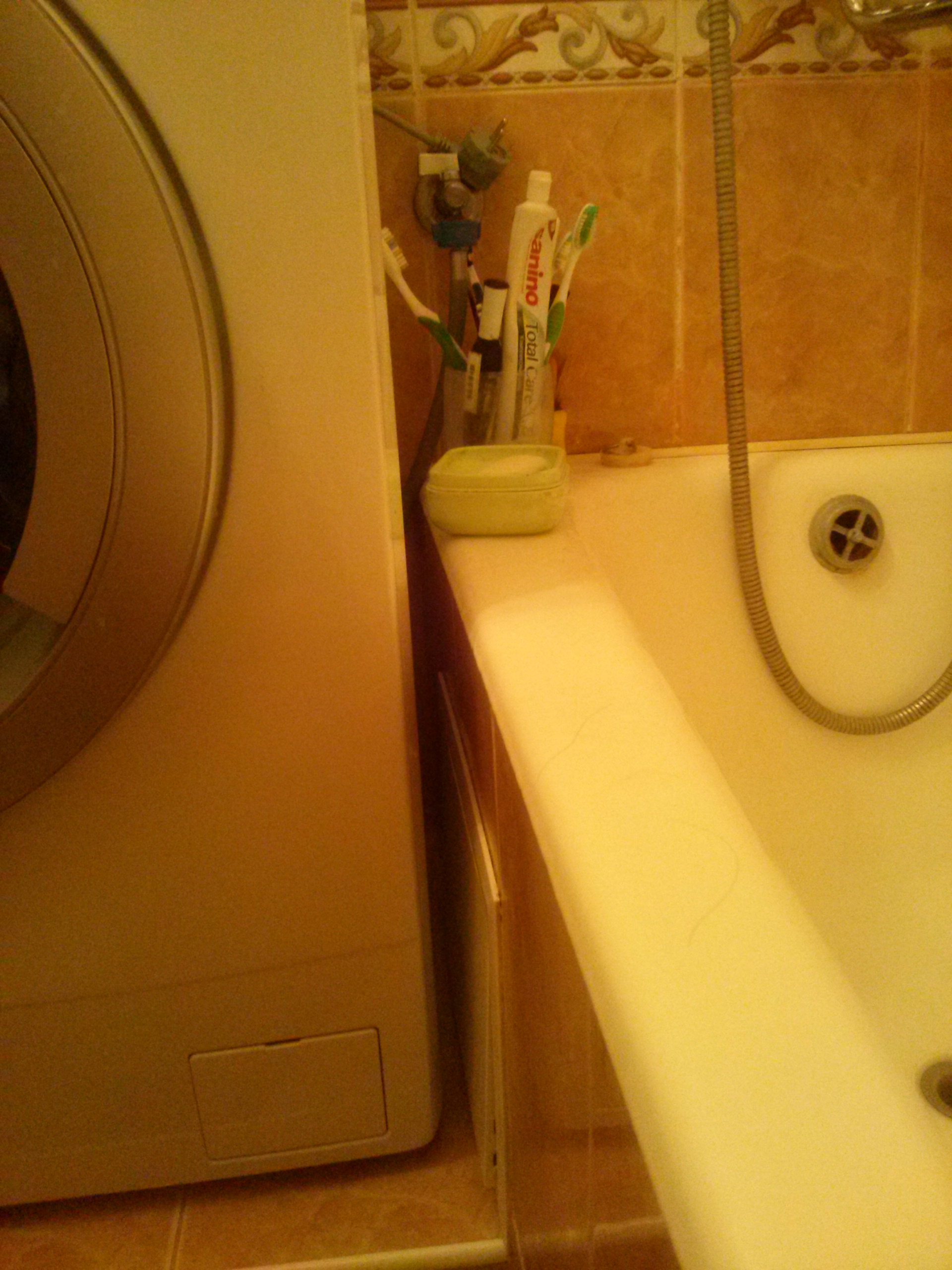

Вот так стоит
Вот так стоит

Roksimama | Еще та! **
[Re: hugo-smk] 17 октября 2015 в 14:10
hugo-smk 17.10.2015 13:22 пишет:
Вот так стоит
А дверца всегда закрыта что ли?
[Re: Roksimama] 17 октября 2015 в 14:14
Roksimama 17.10.2015 14:10 пишет:
Вот так стоит
Еще не стирали просто
[Re: hugo-smk] 17 октября 2015 в 14:17
hugo-smk 17.10.2015 14:14 пишет:
Вот так стоит
Ну и что? Там по мануалу может быть вода после заводской проверки.
По сабжу - всегда оставляйте дверцу приоткрытой. Одна из наших стиралок именно так и проржавела - из-за дверцы.

koka.in | СуперСтар *
[Re: hugo-smk] 18 октября 2015 в 13:33
стенки, на которые попадают брызги, до низа запилить самоклейкой, стыки промазать герметиком. имхо по другому никак
solnok | старожил *
[Re: hugo-smk] 18 октября 2015 в 14:27
А какую если не секрет? Большинство стиралок перед покраской не грунтуют. Грунтует только Бош, Горенье и Электролюкс.
[Re: koka.in] 18 октября 2015 в 14:43
koka.in 18.10.2015 13:33 пишет:
тип такой?
http://www.nl.ua/ru/otdelochnye_material...ekor_45_sm.html
Плюс заметил, что на ней очень много конденсата образуется когда принимаешь ванную. На прошлой такого не было ну или не было так заметно это
