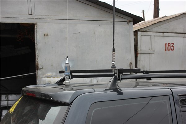

Хочу на рено поставить радиостанцию, для антенньі хочу купить рейлинги и на них уже установить аннтенну

Массу не забудь на кузов кинуть

Про массу забыл. Ставь кронштейн на штатное место для крепления реллинга - там и механически место довольно надежное, и масса полноценная, и отдельную дырку в крыше сверлить не нужно.
