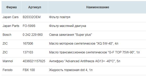

Пришло время делать ТО 90 тыщ.
Сервисмены выкатили ценник на материалы. Я зашел на экзист и набросал тех же материалов но в два раза дешевле.
Гляньте плиз список, или я случайно откровенное фуфло не взял, ибо не совсем ориентируюсь в современных производителях.

норм

Маслянный поменяй на оригинал или кнехт.

масляный желательно более брендовый

zors 02.11.2015 14:08 пишет:
Присоединюсь.
На Экзисте оригинальный масляный на сузуки был аж на 20 грн дороже.

Антифриз, лучше G12. G13ого еще мало в продаже и в случай чего, найти может быть проблемой. А двенадцатый на каждом углу есть.
В принципе тоже можно сказать и об остальных жидкостях.

Я добавлял только то что есть в наличии.

Маннол лучше заменить на концентрат Бизол. Наверняка с блока не все сливается. так можно будет раза 4 промыть и долить концентратом.

А лучше добавлять то, что можно купить на любой заправке.

А что жидкости разных производителей так критически не смешиваются?

смешиваются, только мешать Ж13 с Ж12 не стоит, так-же как и Ж12 с Ж11( обычным) тосолом.

Фильтр масляный я бы взял оригинал 26300-35503
антифриз - G12 концентрат (P999-G12) + вода (Water5)
ну и тормозуху можно заменить на PFB401 - она дешевле

В идеале наверно да. А в реале я сейчас без понятия что у меня залито. И через полгода не буду помнить что заливали на последнем ТО...

вероятно потому что сервисмены посчитали приличные расходники, ты накидал все самое дешевое?

Если б я накидал самого дешевого ценник бы был ниже не в два раза, а в три.
И что вы считаете из списка выше "неприличным"?

повышать можно, понижать нельзя. но к чему эта информация? в элантре 2007 года залит ж13?

масляный что-то лучше однозначно, оригинал или мале. свечи нжк или денсо. антифриз по цвету залитого. если красный, то предложенный чуть выше хепу - отличный вариант. масло на любителя, тормозуха гуд.

Я считаю в этом списке неприличным свечи и масло.

Фильтр уже заменил на оригинал, там разница небольшая.
Свечи посмотрю еще.
А на что влияет цвет? Его ж будут менять полностью.
Масло да, это не Шелл, но и нареканий на ZIC не встречал пока.

масло оригинал глянь 05100-00410 - оно вполне недорогое, хотя лично я и против зика ничего не имею
зато имею против маннола в принципе, и категорически не советую брать ничего из их жидкостей... ну разве что клеи))
