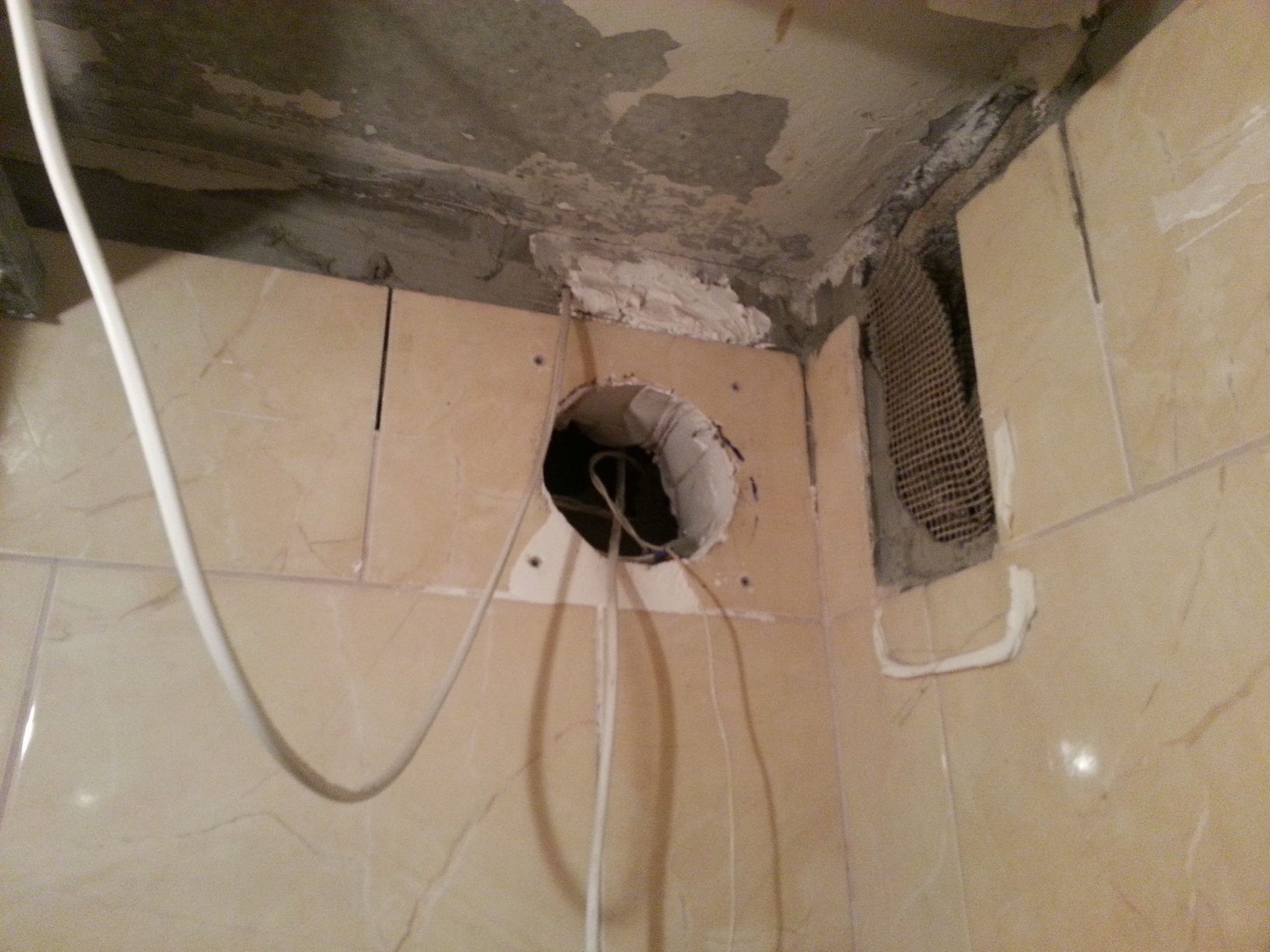

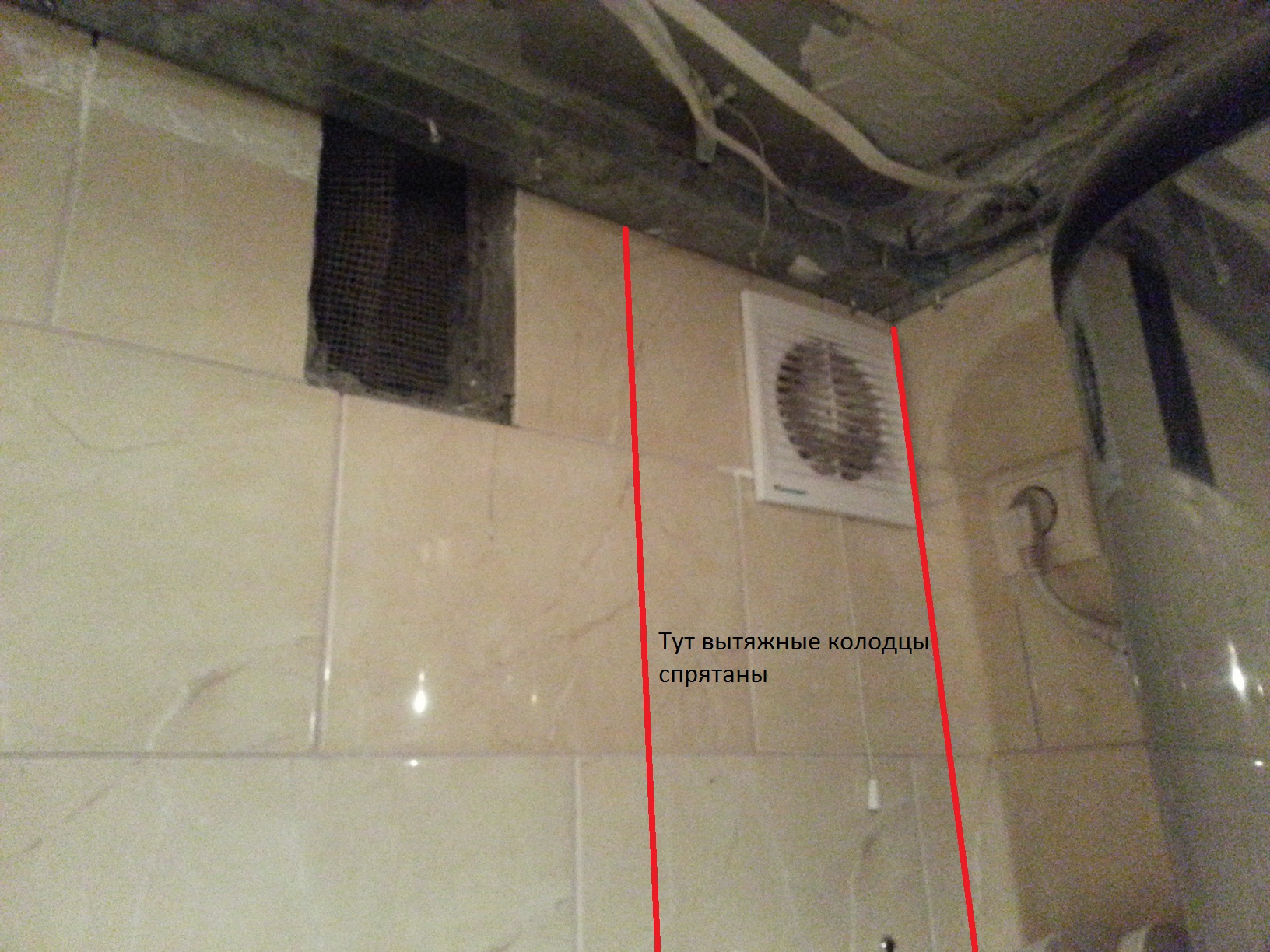

смотри если у тебя в квартире стоит так называемая сан-кабина (вылитый из бетона блок ванны и туалета)
то в ней вентиляция есть только в туалете, а в самой ванной, как вы выразились пасивная (которая вообще не работает)
так же там с этой сан кабине есть вентиляционная шахта, которая находится за тыльной стеной туалета. И при этом отьедает часть самого туалета.
Так вот в этой части я и пробурил аккуратно круг под вентилятор. при этом вывалил часть перестенка в самой вент шахте
теперь все тянет на ура даже без вентилятора
вот примерное старое фото вид вытяжки в ванной (сетка и квадратная дырка это так называемая пасивка)
провода это для подключения вентиляторов затягивались
жалко не осталось первых видов

и вот вид из туалета
так что первым делом делай вытяжку
только после этого начнет уходить сам грибок
все остальные действия - это полумеры
и вот вид из туалетатак что первым делом делай вытяжкутолько после этого начнет уходить сам грибоквсе остальные действия - это полумеры

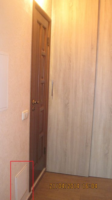

у себя в старой квартире делал приток, в стенке ванной прорезал дыру размером 300х300 (декорировал решерками), потому как поставить приток в самих дверях возможности не было
а в новой приток организован через прорези в дверях (ибо двери пока фигня)
когда закроется дверь в ванну получится гермоблок, в который воздух поступать не будет, а соответственно и даже при наличие вентилятора ни чего не будет выдуваться в вытяжку

смотри я на тех фотках что есть бурил уже по уложенной старой плитке
бурить там не сложно
маркером обрисовываешь тот вентилятор что у тебя есть (намечаешь размер)
потом аккуратно перфораторам, бурим так, чтоб не расколоть плитку
бурим по намеченному контуру с шагом в 1 см, потом еще кучу дырок в самой средине (чтоб бетон или кирпич начал сам рассыпаться) и потом зубилом перфоратора все это аккуратно выбиваем,при этом внешняя плитка остается
ну и все края я потом уже прошел шпаклевкой, чтоб было красивое отверстие
к тому же если бурите под крепление вентилятора 4 отверстия на 6мм, то возможно где то что то может отколоться или как у меня было в туалете, есть стара дырка вытяжки которая была больше чем надо, а крепиться к чему то надо
вот и заделал все это шпаклевкой.
так что все красиво и как родное стало )))

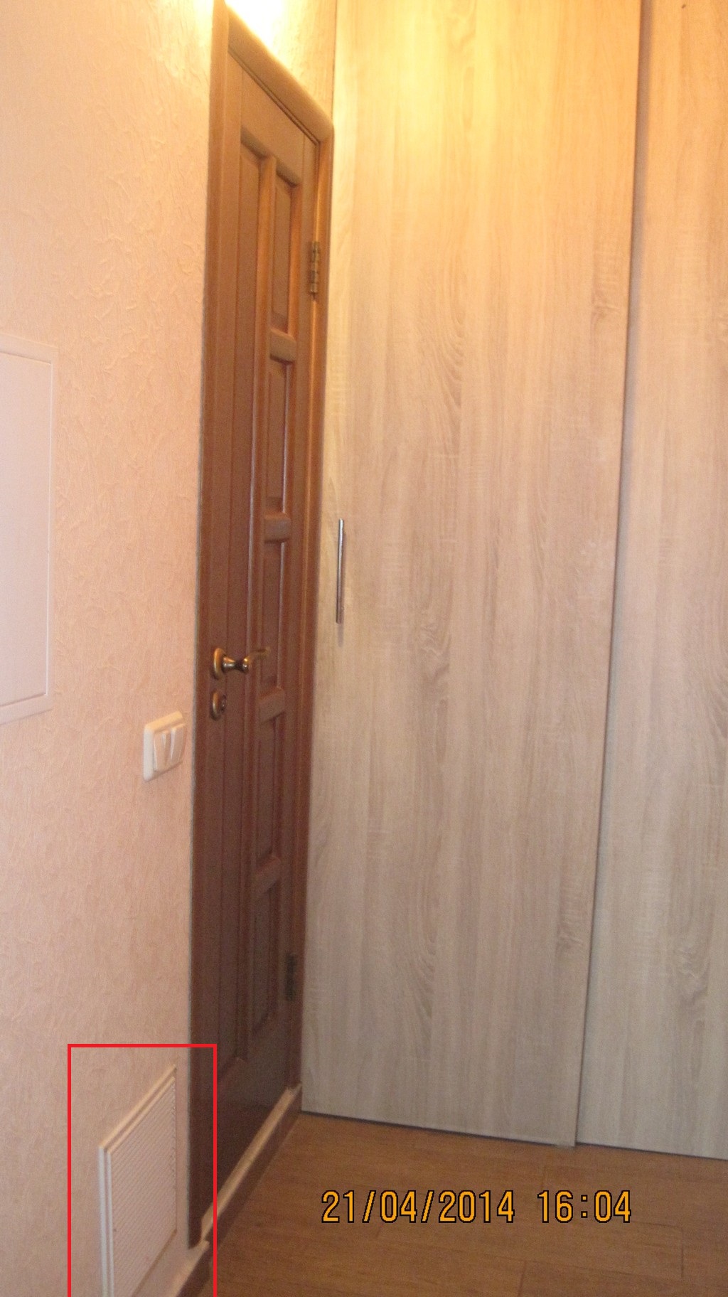

если двери не можешь дырявить, то рассматривай вариант притока на стенке с низу
и потом за декорируешь его решетками с двух сторон
выглядить внешне будет примерно вот так (выделил красным сам приток и решетку)
вот нашел фотку из старой квартиры
средства чем обрабатывал уже не подскажу, мне в старой квартире притягивали его из чехии, когда боролся с грибком, приходилось заливать его много. (немного воняло но не критично)но совет, дешевые брать не стоит, смотри на проверенных именитых производителейесли двери не можешь дырявить, то рассматривай вариант притока на стенке с низуи потом за декорируешь его решетками с двух сторон  выглядить внешне будет примерно вот так (выделил красным сам приток и решетку)вот нашел фотку из старой квартиры
Змінено Alex_kr (17:07 08/11/2015)
