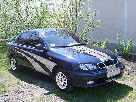

Rust | СуперСтар **
Re: дак а какие Плюсы?
[Re: Red_avenger] 24 марта 2006 в 15:37
Прикріплені файли (22 завантажити)
Вот так хочу сделать (фотошоп это)
Chegevara Gonzales | опытный писатель ***
[Re: Rust] 24 марта 2006 в 16:30
полу офф. а почему 12?
Rust | СуперСтар **
[Re: Chegevara Gonzales] 24 марта 2006 в 16:47
Просто любимое число.....
YuriY | ;) ***
[Re: Rust] 25 марта 2006 в 00:57
Так может его таки по центру капота намалевать?
