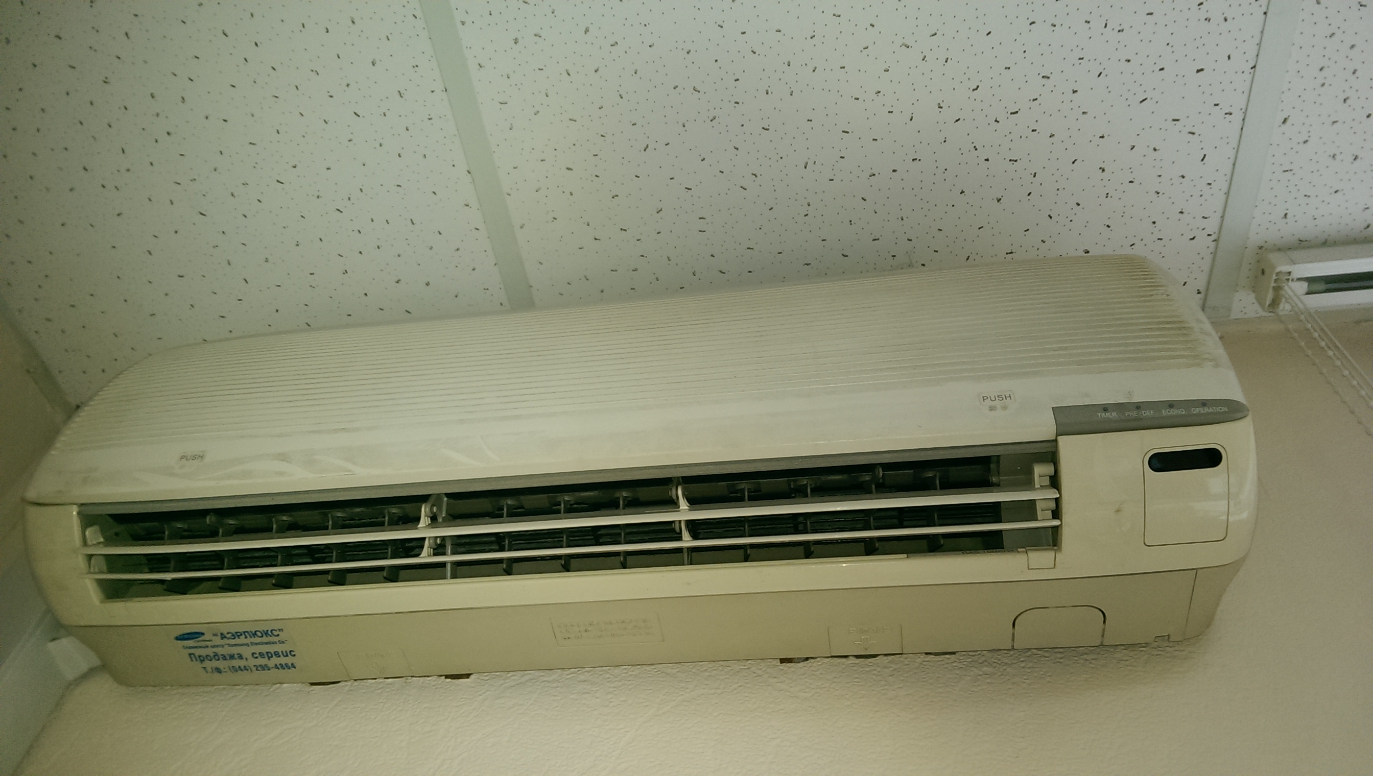

Приходится находиться в помещении, где сейчас нет центрального отопления.
И когда будет - неизвестно.
Сейчас греюсь кондиционером. Но на улице +.
Когда будет минус, им можно будет греться?
И до какого минуса?
Модель не знаю... TOSHIBA столетней давности

Не знаю.
На пульте вот нашла TOSHIBA WH-E1NE

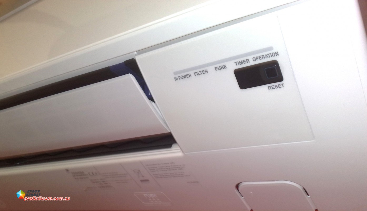

Вот картинко, смотри на наклейку и там есть маркировка

куда смотреть тут
куда смотреть тут
